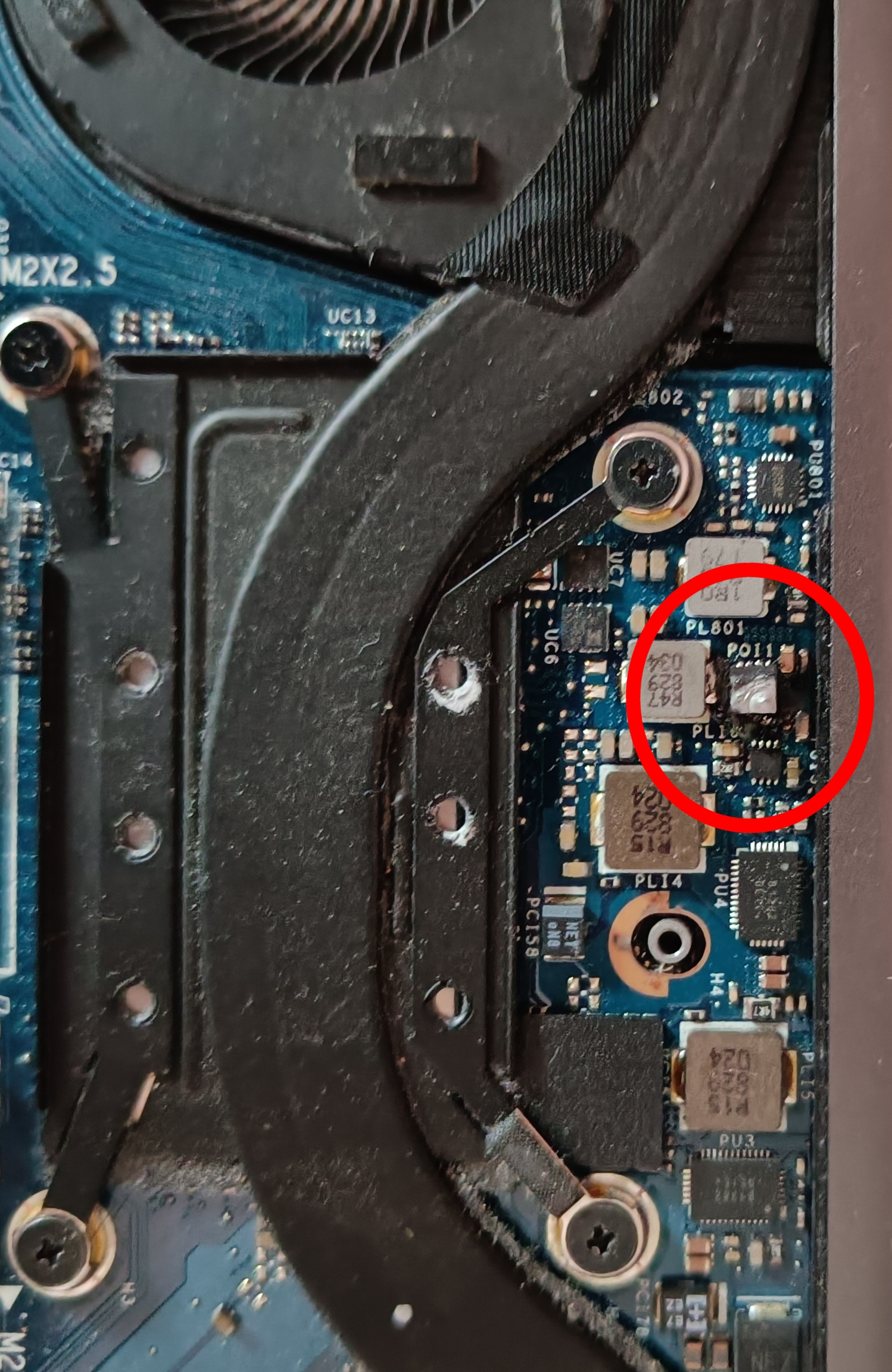

leider ist mir gestern mein Laptop abgeraucht
geht das genauer ?
ist der wirklich abgeraucht, ist etwas durchgeschmort (hat es gerochen) - oder startete er nicht mehr ?

Er startet nicht mehr und es ist hat auch Recht stark gerochen. Ich hänge noch ein Bild an, von dem Teil das es verursacht hat.

Ich schließe mich der Frage nach dem "abgeraucht" an - was heißt das konkret?
Siehe oben und das Bild.

Das sieht für mich aus, als wäre da etwas Wärmeleitpaste draufgekommen. Kannst du mal vorsichtig versuchen, etwas abzuwischen?
Habe ich gemacht. Dabei ist das Teil leider gleich zerbröckelt :/
