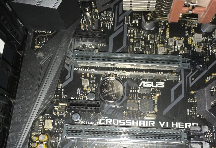

Nun wollte ich auf ein Asus X370 Crosshair VI upgraden, um in Zukunft ein Board mit besserer Ausstattung zu haben und ggf. für andere Ryzen-Genrationen (bspw. Zen 2, ich weiß, dass X370 Prime-Pro könnte das mittlerweile auch) gewappnet zu sein. [IMG]https://www.hardwareluxx.de/community/images/smilies/graemlins/smile.gif[/IMG]
Nach dem regulären Aus- und Einbauen des alten bzw. neuen Boards ging der PC normal an. Alle Lüfter liefen (das Seitenteil war noch offen, damit ich alles im Blick habe) und das Mainboard brachte keinen Fehler. Ich erhielt ein normales Bild. Daraufhin bin ich in das BIOS, um die Temperaturen zu überprüfen, doch nach kurzer Zeit (ca. 15-20 Sekunden) ist der PC ausgegangen.

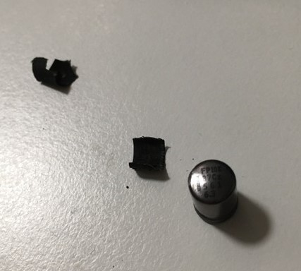

Nach erneuter Betätigung des Power-Knopfes hörte ich einen lauten Knall und es roch sofort nach verbranntem Kunststoff. Ein Kondensator war geplatzt und vom Board geflogen!
Ohne zu zögern wurde der Stecker aus der Steckdose gezogen, sodass kein Strom mehr Richtung PC floss. Alle anderen Kondensatoren scheinen intakt zu sein, ich habe bereits alles wieder "zurückgebaut" und erstaunlicherweise funktionieren alle alten Teile noch!
Nun zu meiner Frage - könnt ihr bitte nachschauen welcher Kondensator bei euch als "AC coupled channel series capacitor" für die Transmitter-Seite des PCIe-Slots verbaut wurde - in diesem Falle über dem ersten Graka-Slot? Im Internet findet man Bilder mit 16VCap-Beschriftung (271 / 16) verbaut, also 270uF/16V - bei mir war jedoch ein 560uF / 6.3V Kondensator von Nichicon verbaut.

Interessenshalber könntest du mal noch nachschauen, ob man an den Resten am Board die Einbaurichtung erkennen kann. Ich hatte mal eine Graka auf der ein Kondensator von Werk aus falsch herum eingesetzt war. Dann platzen die schonmal ...
Ansonsten: es ist der gleiche Kondensator wie beim anderen PCIe Slot. (Edit: 16V)

Ich habe eben einige Bilder aus einem anderen Forum (ohne kritische Kommentare und alternative Kaufratschläge) erhalten, die bestätigen, dass der falsche Kondensator verbaut war. Danke für die Hilfe (an alle, die konstruktiv etwas beigetragen haben :))!

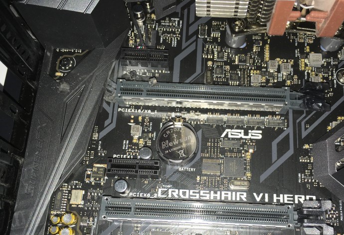

Ist habe hier 2 ASUS C6H (eines davon ebenfalls von NBB - wie bei dir, allerdings aus der Aktion vor ~ einem Monat). Board Revision war schon immer 1.03. Auch bei meinem alten C6H. Und es ist bei beiden der 271/16 er verbaut.
