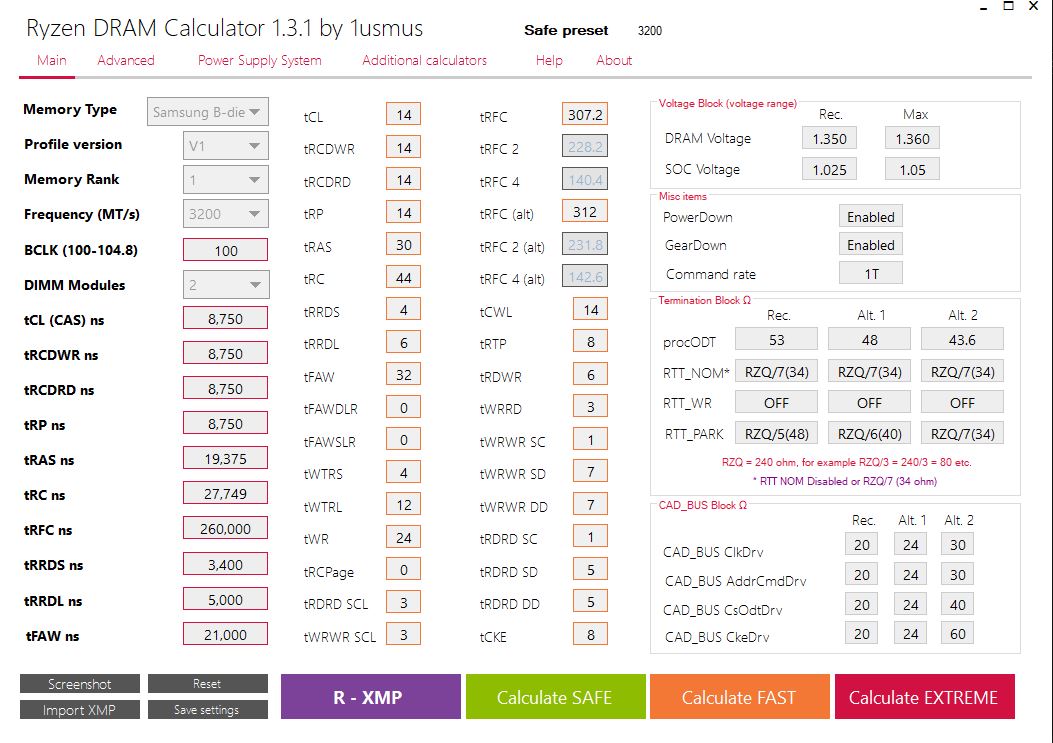

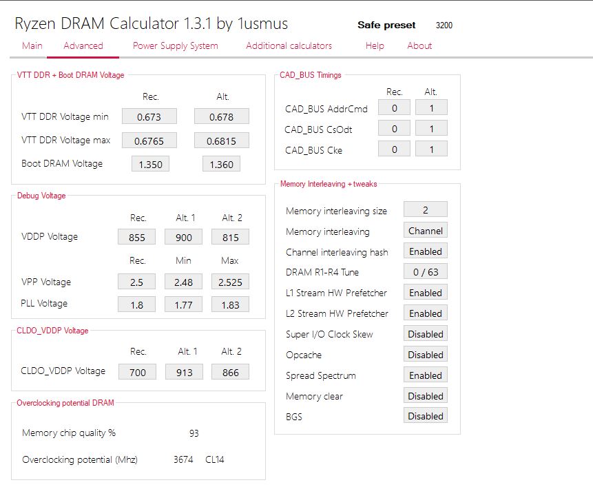

Asus ROG Crosshair VI + Ryzen 7 1800x Bootfehler
Speicher ist/war immer ein wenig problematisch.
Das Hero VI hat aber Speicherprofile von The Stilt integriert. Diese sind schon mal ein guter Startpunkt fürs Ram-Tuning. Die D.O.C.P. Profile sollte man einfach komplett ignorieren.
Aber erstmal die CPU stabil bekommen, danach den Ram anfassen :daumen:

Die Speicherprofile von TheStilt hatte ich auch in Benutzung (3200 Safe und Fast) Ich hab jetzt die Bänke getauscht - bin auf A1 und B1 gegangen. Wollte das auch mal ausschliessen.
Ehrlich gesagt nervt es mich etwas das es mit dem Gigabyte läuft und mit dem Asus nicht- Aber irgendwie gefällt mir das Asus so gut dass ich unbedingt das nehmen möchte.
Beim Speicher OC bin ich auch nie über 3200 MHz hinaus gegangen.

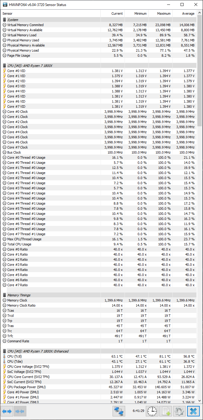

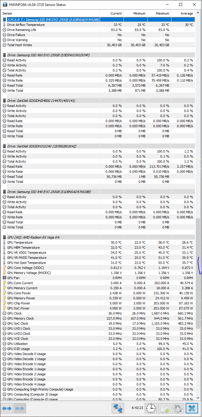

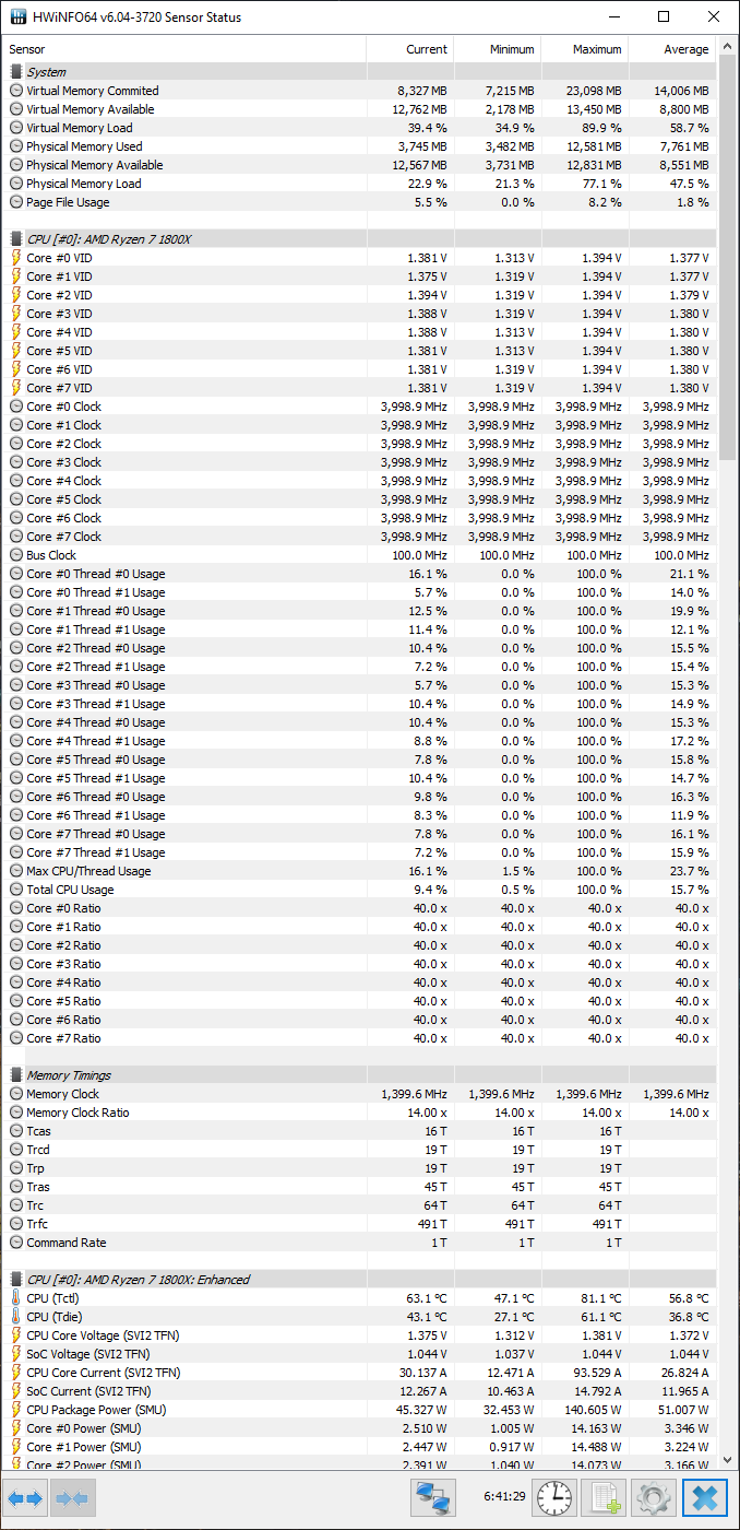

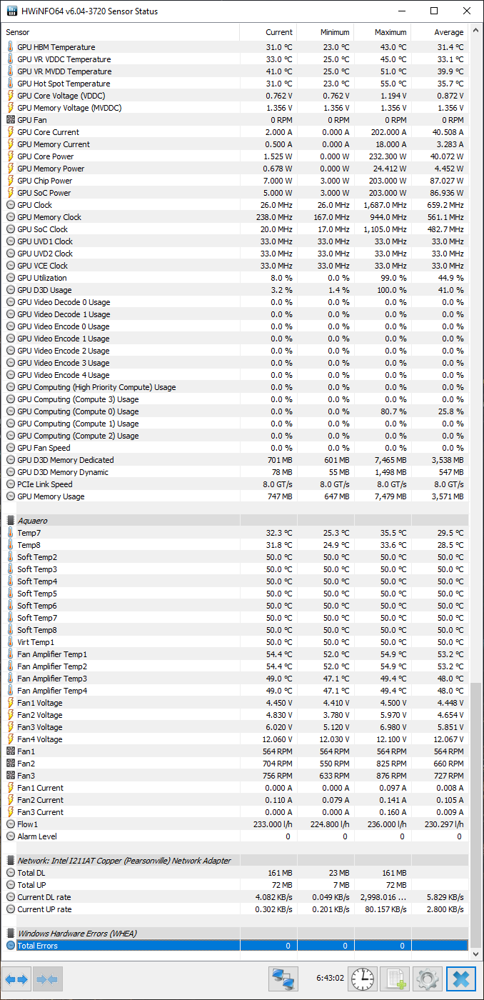

Guten Morgen :)

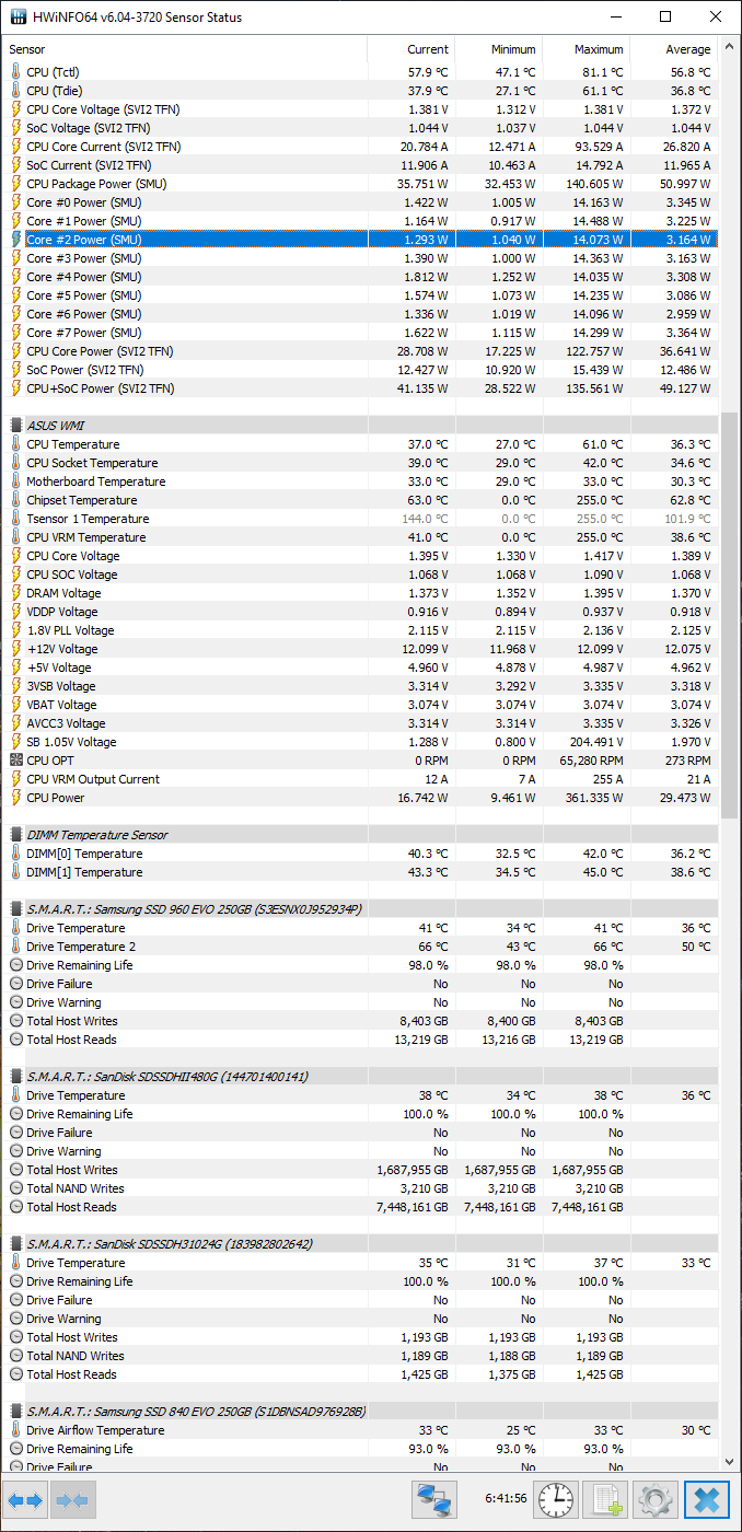

Heute morgen nach Neustart 1 "hänger" - mit druck auf reset knopf sauber hochgefahren. Wenn es so bleiben würde wäre ich ja schon fast zufrieden :D
Ich habe mal die Bios Datei gesichert und hier in den Spoiler gepackt.
Hab ja aktuell "nur" die 4 GHz mit dem Takt sowie die 2133MHz eingestellt.
Kannte die Funktion noch gar nicht -ist ja richtig nett :daumen:
Gruß Jochen

Hi,
schalte bitte core performance Boost auch aus wenn du manuell einstellungen vornimmst.
gehe bitte im Bios unter External Digi+ Pwer Controll ganz unten DRAM VBoot Voltage stell
das mal auf 1,4Volt und teste es einmal aus.
Da du sehr viel auf Auto stehen hast, könntest du dir einmal HWinfo64 besorgen und eine weile laufen lassen, die Ergebnisse einfach mal als Scree Posten.
lg
Hey,
ich habe die Änderung mal vorgenommen - DRAM VBoot Voltage auf 1,4 Volt gestellt - den Speicher habe ich dann mal bei 1,35v gelassen aber auf 2800MHz angehoben.
Core Performance Boost habe ich ebenfalls deaktiviert.
HWInfo lasse ich gerade laufen - werd gleich mal ne runde Spielen - und poste dann den Screen.
Edit: Dieser Screenshot ist nach 45 min The Division 2 - als ich HWInfo auf die "breite" strecken wollte ist es abgestürzt. Deshalb etwas blass. Aktuell stoppt es jedes mal bei "sensor CPU 15"
Ich versuch später nochmal einen einzufügen.
Gruß
Sooo - jetzt lief HWInfo mal gute 6h - davon jetzt 2h The Division gespielt.
Das sind die Werte davon..
Hi,
wie sieht es den jetzt aus hast du noch Boot fehler bekommen?
du könntest jetzt mal das Profil Stilt save nutzen um zu schauen ob dein Ram das mitmacht.
Sollten da Probleme auftauchen Takte einmal eine CPU auf 3,9G runter und prüfe das gegen.
Deine Werte sehen soweit normal aus. 1,037Volt Soc Voltage kann mit 3200 Ram etwas zu knapp sein
aber teste das erst mal.
lg
:-( Hatte heute morgen wieder Startprobleme. Mehrfach Code 8 - Dann 0d - dann hatte ich einen start im Safe Mode - und das Bios hat sich automatisch auf 2400MHz Ram zurückgesetzt.
Werde später dann mal auf 3,9GHz runtergehen.
Ich werd ncoh wahnsinnig - gibt es denn eine halbwegs vernünftige Erklärung weshalb das Asus Board so zickig ist und das Gigabyte den CPU und RAM takt problemlos macht?
Das macht mich echt bekloppt ;-)
Hi
das liegt wohl ehr an den gegebenen Auto Spannungen, das Asus fährt da weniger wie das Gigabyte.
da geht's um CPU Spannung und Soc Spannungen, das Board ist halt etwas mehr für jene die auch mehr einstellen möchten.
ich habe zb. meinen 1800x mit 3466cl14 nicht stabil mit 4g zum laufen gebracht es ist immer irgendwann instabil geworden. Dann bin ich auf 3,95g runter gegangen was dann sehr sauber bei 1,385 LLC4 lief meine Soc lag aber auch bei 1,15Volt also schon etwas über deiner inc. LLC3 für die Soc.
Dazu habe im noch weitere Einstellungen gemacht wie RTT das kannst du dir mal beim dem Screen anschauen das ist nen Bsp. für 3200 CL14 Save Value wichtig wären die rechten Werte auch zu setzen bei dir.
Oh gott - danke dir - ich werde mich mal daran versuchen - heute abend oder morgen :-)
Danke sehr!
So- ich habe den CPU Takt auf 3900 MHz bei den 1.3875 v gesenkt.
Den Speicher habe ich umgestellt auf 3200MHz und entsprechend deinem Vorschlag im Bios eingestellt.
Ich hoffe alles richtig eingetragen zu haben - aber die Kiste hat sauber gestartet hat sie ja eher selten getan.
Das BIOS habe ich als txt datei beigefügt.
Jetzt hoffe ich wegen dem "Kaltstart" auf morgen früh.

Hi [U]RedAdair[/U]
das sieht schon gut aus, das solltest du jetzt einmal genauer testen ob das sauber läuft dann kannst du daran ja aufbauen und schauen was noch geht ;)
lg
Ich danke Dir schon mal recht herzlich für die Zeit die du dir genommen hast um mir bei dem Problem weiterzuhelfen :daumen: Werde meine Fortschritte hier weiter nachtragen - oder die Fehlversuche :D:alien_alt:
