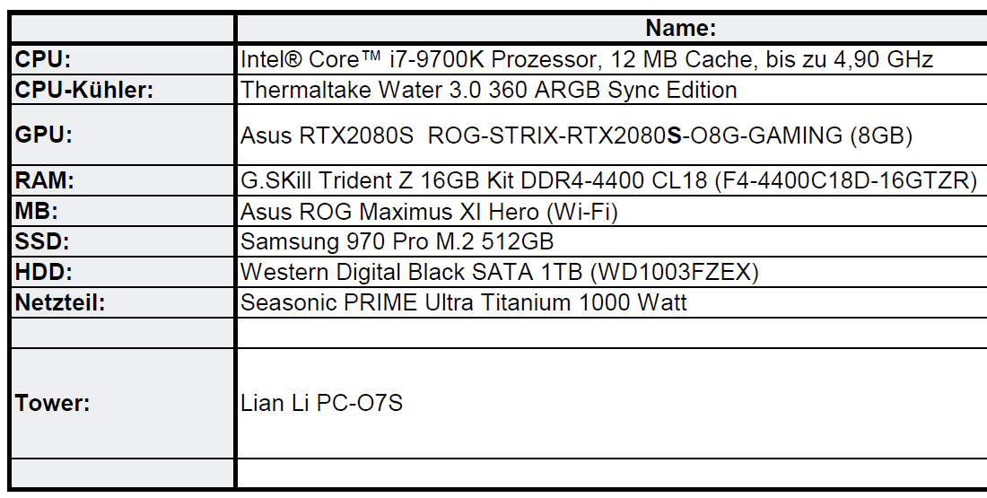

Anbei meine verbaute Hardware:

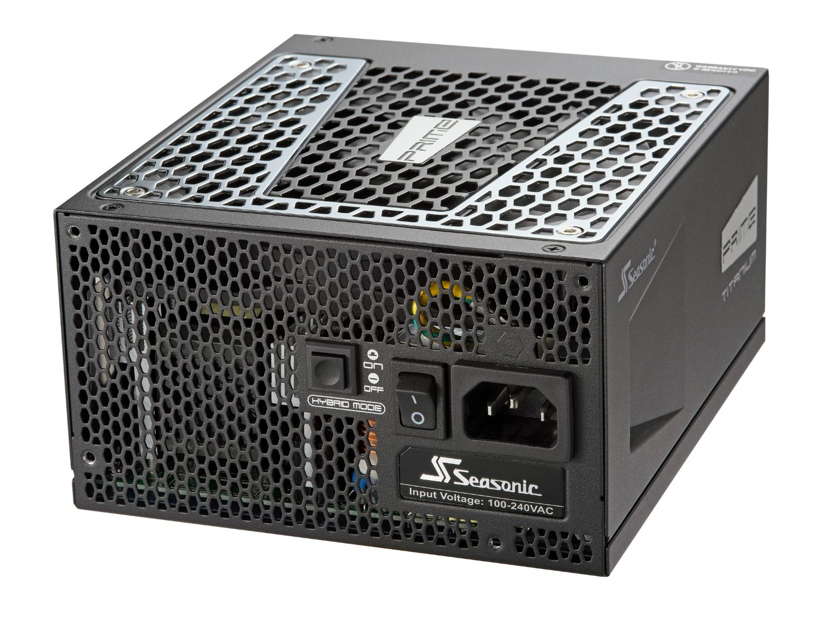

das NT hat hinten einen fan-hybridmode knopf. ist der evtl. gedrückt? bei dieser brutalen NT überdimensionierung sollte der lüfter eigentlich nichtmal beim zocken anlaufen ^^
Seltsame Hardwarecombination - nur 9700K mit superteurem Speicher aber ner kleinen lauten HDD

Eigentlich ist dann nur das Netzteil das Problem. Es gibt nur diesen einen Hybrid-Knopf:
Ob dieser Gedrückt ist oder nicht, macht keinen Unterschied.

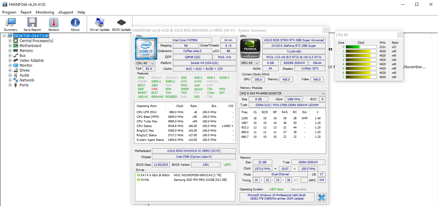

Hwinfo im Sensor Modus erfaßt zuverlässig alle Sensoren.

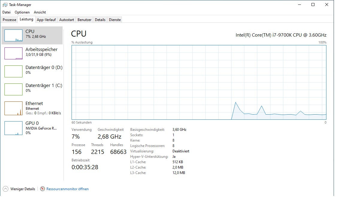

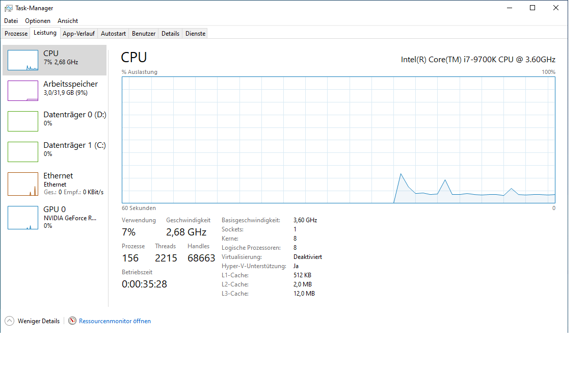

Der Taskmanager zeigt dir schon an, wo Last anliegen könnte.

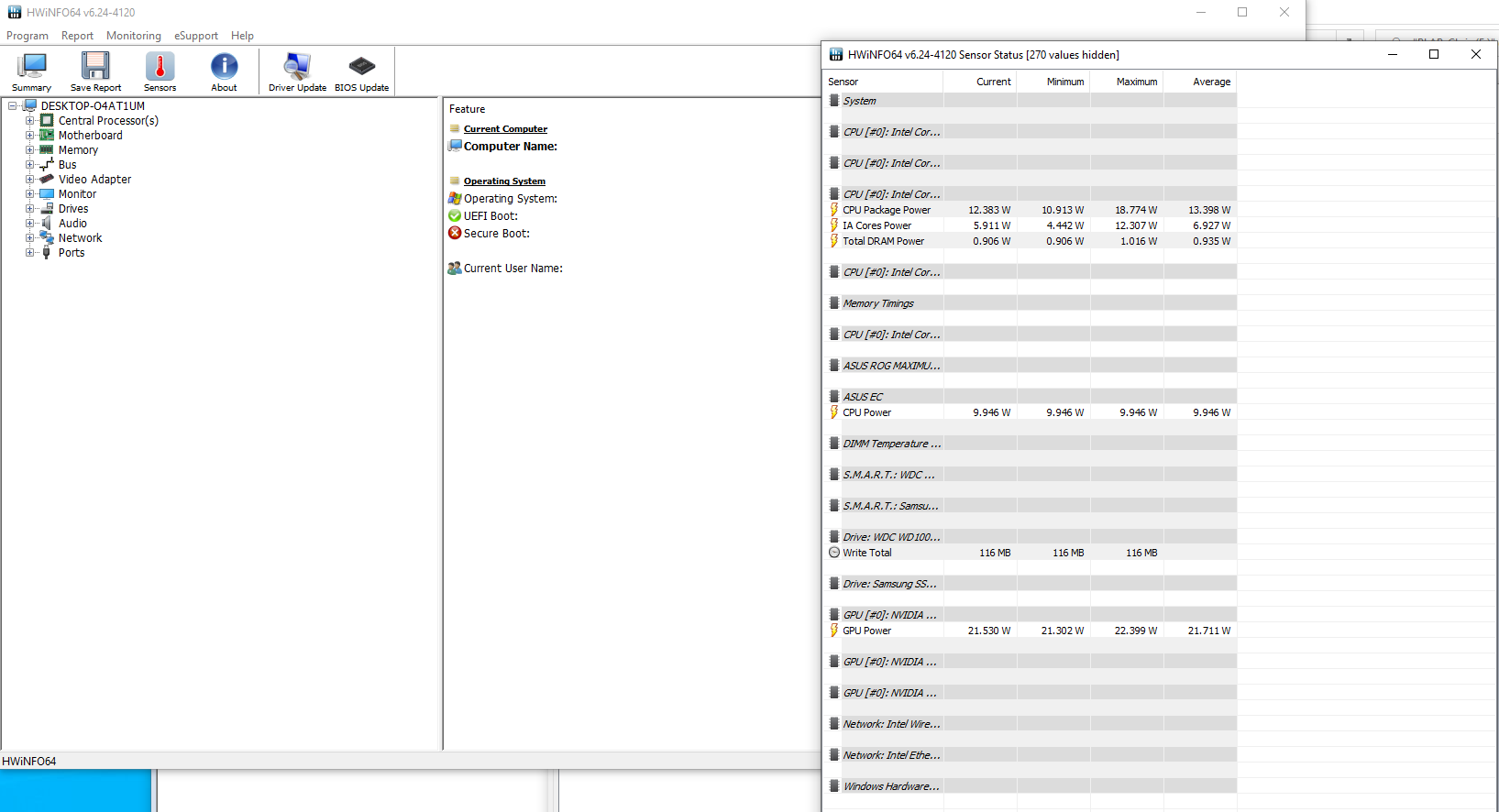

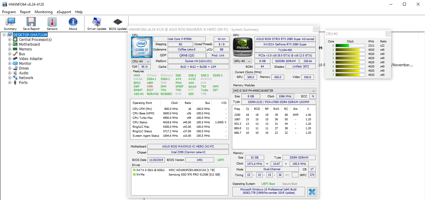

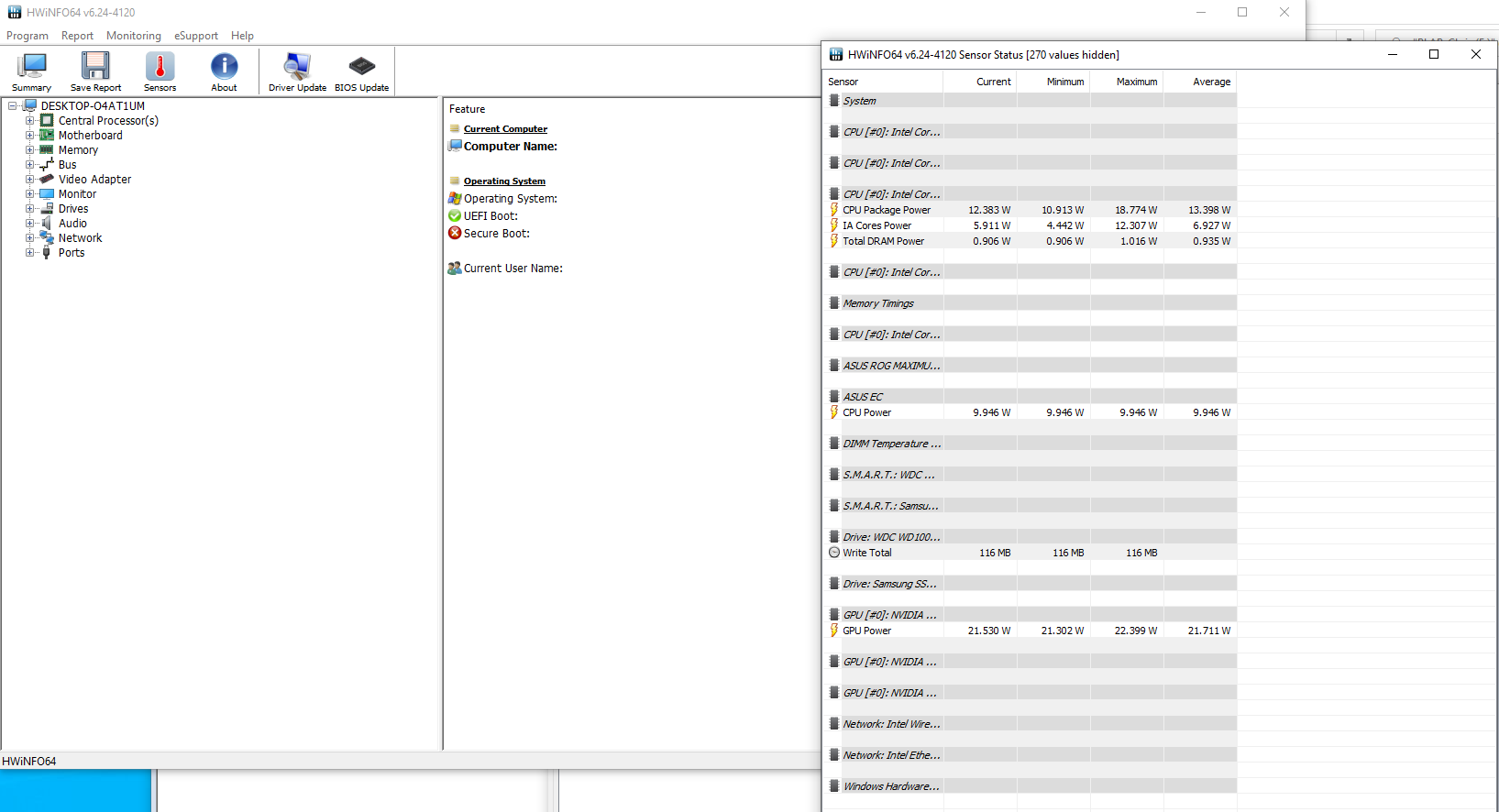

So anbei mal die Auswertung von HWINFO.
Taskmanger:
Überblick HWINFO:
Stromauslastung:
Wenn mir einer sagt, wie ich eine HTM-Datei einbinde, dann lad ich noch das Logfile hoch. :)
Teste das NT mal an nem anderen PC. Wäre nicht das erste mal, dass Seasonic Probleme mit der Lüftersteuerung hat. Die wird weder vom Board noch von sonst irgendwas getriggert, sondern sollte sich einzig und allein an der Leistungsaufnahme orientieren. Und das System schafft auch unter Last kaum die 500W im Stock. Laut dem Windows Screen mit CPU/GPU auf 0% dürften die Lüfter nichmal im Ansatz in den Bereich kommen wo sie drehen weil nur 80W oder so max. gezogen werden.
