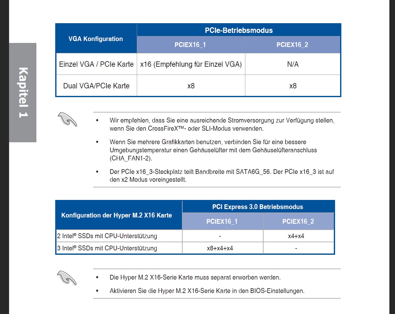

Der PCIe16_1 Steckplatz hat bei normaler Benutzung entweder 16 Lanes oder 8, wenn im PCIe16_2 Steckplatz ein gerät eingesteckt ist. Mit anderen Steckplätzen hat das sonst nix zu tun. Ist ja relativ simpel im Handbuch erklärt.
Hast du im UEFI rumgespielt und irgendwelche Hyper M.2 Einstellungen vorgenommen?

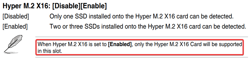

moneymaker4ever schrieb:
OFF, denn: Anhang anzeigen 1328332
Wird also bei dir schon ausgeschaltet sein, falls die Beschreibung stimmt. Karte steckt ganz sicher im obersten x16 Slot? Kannst du vllt bei einem Bekannten deine Graka einbauen und so kreuz-testen?
Das Hyper M2 X16 war bei Mir An.

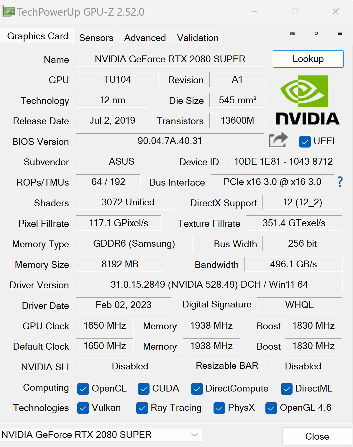

Habe es jetzt aus und endlich die 16x PCIe Lanes.
Danke Dir für die Hilfe..
Mein English ist nicht so gut wofür ist den diese Einstellung Hyper M2
Sehr gut :) Hyper M2 ist wohl eine Erweiterungskarte für den PCIe Slot in die bis zu 3 M2 SSDs verbaut werden können. Die BIOS Einstellung dazu scheint diese Lane-Aufteilung zu aktivieren, das rot markierte verstehe ich eigentlich so, dass bei Enabled nur die Hyper M2 Karte funktioniert. Scheint aber so, dass andere Karten trotzdem funktionieren nur halt nicht so richtig :D
