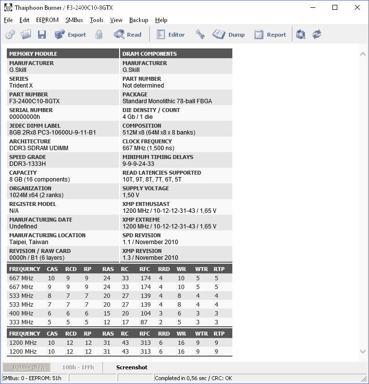

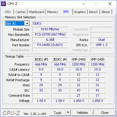

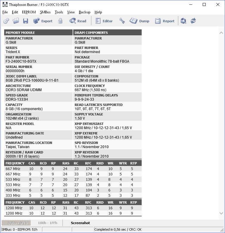

Ob der RAM single-rank oder dual-rank ist kann man z.B. via CPU-Z und dort im Reiter 'SPD' in Erfahrung bringen.
Alternativ mit Thaiphoon Burner (Free Edition reicht dafür!).
Habe grad nachgeschaut und da steht Single, also gehe ich von Single Rank aus.
