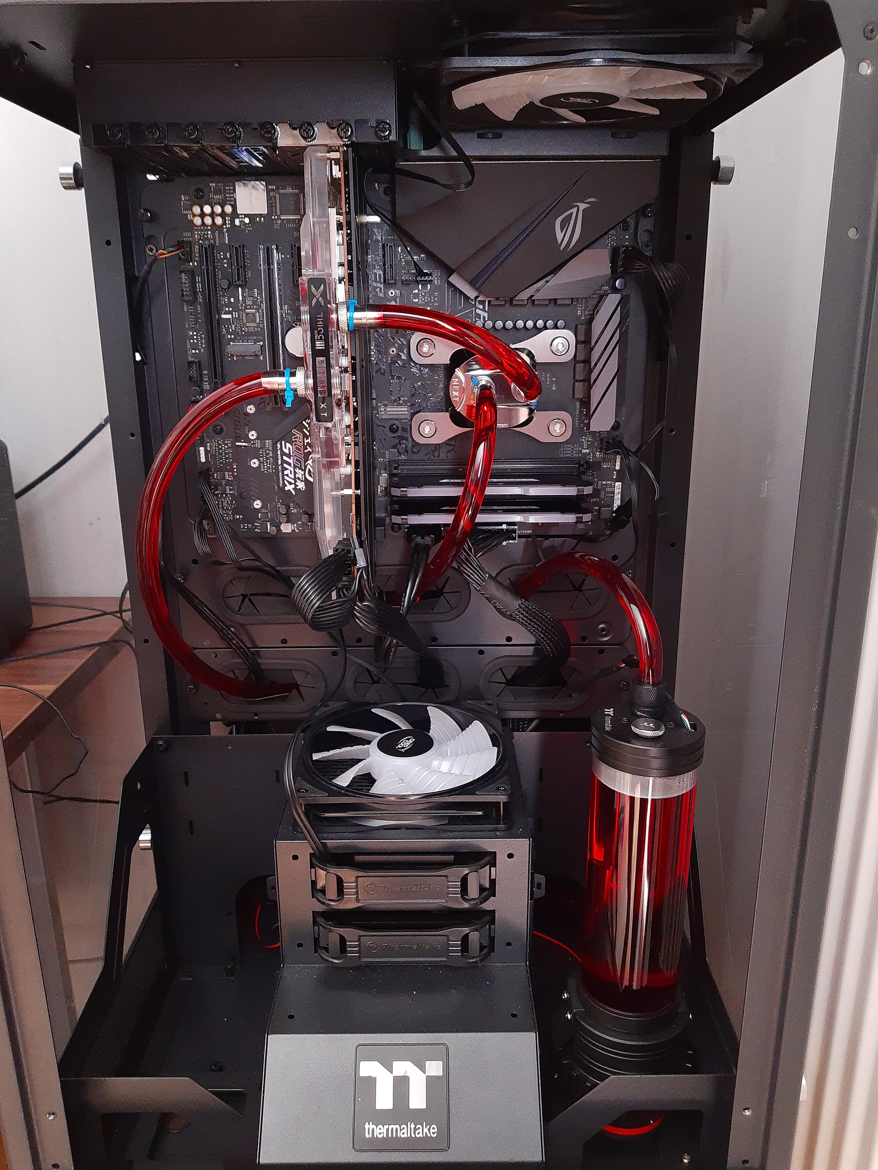

Geiles Bild.
Aber das Netzteil ist ĂŒberdimensioniert.
Und gebe dem RAM mal 1.35 V. - keine Angst der packt das.
Und Du kannst auch per MSI-Afterburner der GraKa nen Schub geben. Alleine zu Testzwecken.
