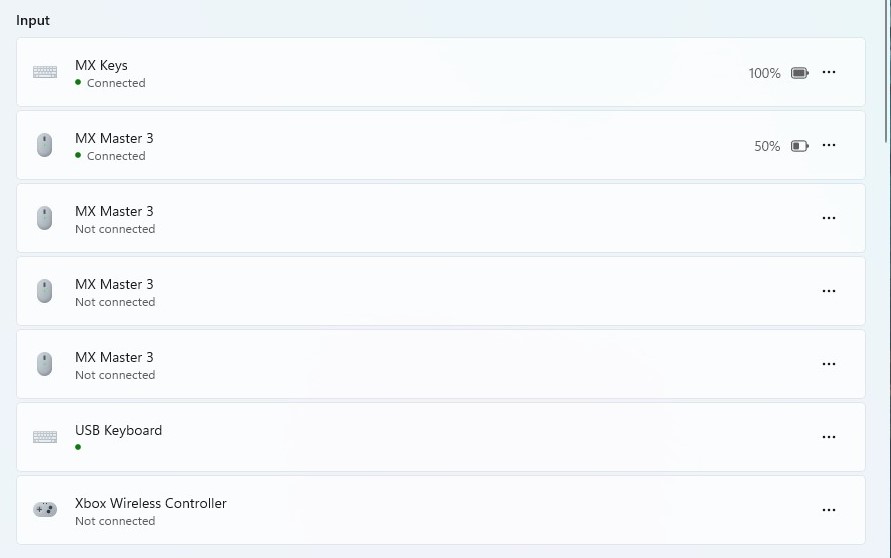

Nach einem Boot vorgang kann es passieren dass zuvor vie Bluetooth verbundene Geräte nicht erkannt werden.
Nie werden sie erkannt, wenn das System vom Strom war, und unregelmäßig nicht, wenn das System am Strom war und hochgefahren wird.
Sie tauchen in der Bluetooth Geräte Liste unter Windows auf. "Not detected" Dann müssen sie neu verbunden werden und sie werden als neues Gerät hinzugefügt.
Es wird die dem Mainboard beigelegte BT Antenne benutzt. Die Logitech Produkte funktionieren auch ohne Logi Dongle.
Die Bluetooth Geräte (Logitech MX Keys, Logitech MX Master 3, XBox Controller) wurden getestet und funktionieren an anderen Geräten problemlos. Die Verbindung wird nicht durch andere Geräte "blockiert" Sie sind mit dem genannten System gepaart.

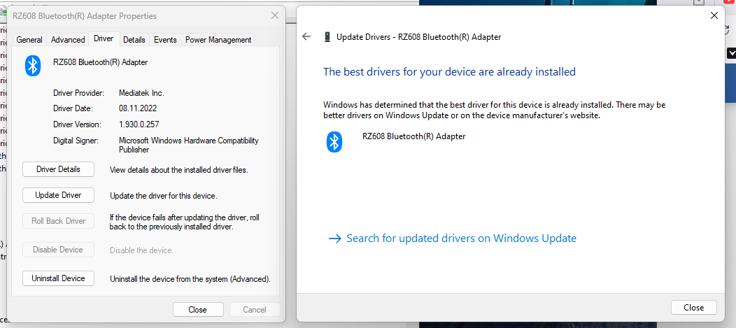

Aktuelle Netzwerk und Bluetooth Treiber werden von hier benutzt:
https://rog.asus.com/motherboards/rog-strix/rog-strix-b550-f-gaming-wifi-ii-model/helpdesk_download/

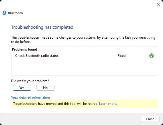

Ich habe noch zwei Dateien angehängt und folgende Schirtte versucht:
1. PC aus, Stromkabel weg, Power Button für 30s halten. wieder anschließen, starten.
2. CMOS Batterie austauschen
3. Error Suche im Treiber
EDIT 2:
Mir ist eben aufgefallen, dass ich nur eines der Blutooth Geräte wieder verbinden muss und dann sofort die anderen ebenfalls erkannt werden.
alles kein Erfolg

Weiterhin ist der Windows-Treiber für deinen Bluetooth Chip auf der Asus-Seite schon etwas älter, versuche über Windows-Update oder direkt bei Mediathek (das ist der Hersteller deines Bluetooth Chips) einen aktuelleren Treiber zu finden.

Es scheint keine neuere Version des Treibers zu geben.
