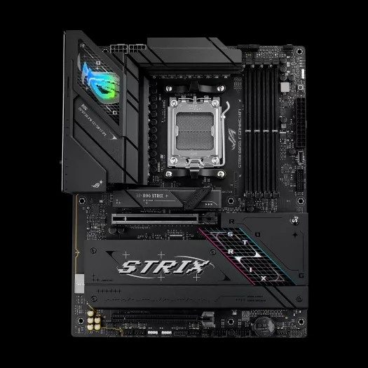

mein PC liegt gerade offen auf dem Schreibtisch weil ich gerne eine zweite ssd einbauen wollte jedoch sehe ich nur den Platz für die M.2_1(SOCKET3)
Der M.2_2(SOCKET3) soll unter der Grafikkarte sein muss ich die dazu ausbauen damit ich an den Platz komme? vielleicht hat ja schon jemand erfahrung bevor ich jetzt anfange die Grafikkarte auszubauen.

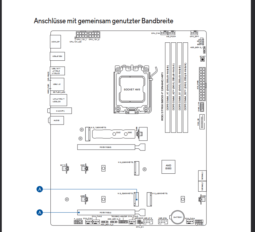

Ja das Layout habe ich mir angeguckt hänge ich an jedoch finde ich den Platz trotzdem nicht.

Lane Sharing beachten... Der ssd Slot unter der gpu kann lanes klauen dann läuft die nur noch auf x8..
Zitat Handbuch
**M.2_3 slot shares bandwidth with PCIEX16(G4). When PCIEX16(G4) slot is
operating, M.2_3 will be disable...

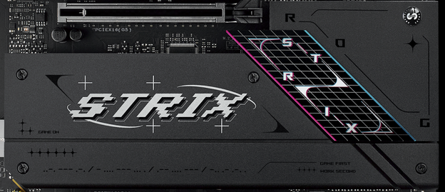

Und wenn deine GPU 2-3 Slots breit ist... Dann sieht man den ssd Slot nicht... Und wenn ist da noch ein passiver Kühlkörper drauf.
Besser anderen Slot nutzen.
Strix Logo darüber sind die Schrauben vom Kühlkörper
Ganz unten sind die beiden anderen Slots hinter der Blende.

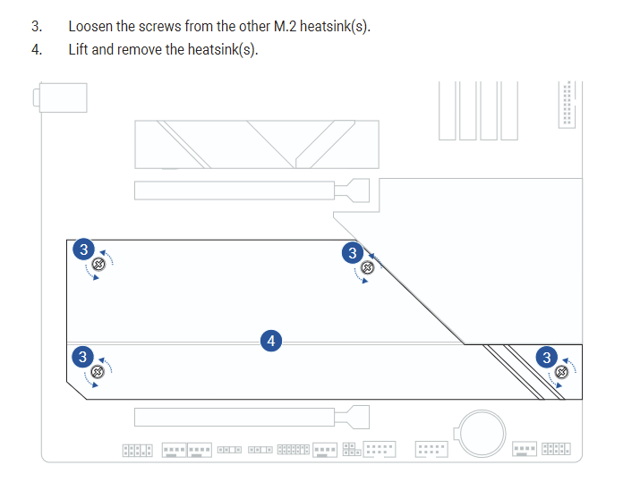

Sogar auf Seite 42 im englischen Handbuch beschrieben.

@Mr.BlackX er hat ein Bild aus dem Handbuch PDF gepostet.. hat bisher nix gebracht.
@motorazrv3 jup weil da steht m.2 Installation.
hi sorry das ich jetzt erst antw. hatte dann doch vor der ersten ant. mich entschieden die graka auszubauen. dort sind dann 4 schrauben die muss man entfernen darunter sind weitere slots für die ssd.
