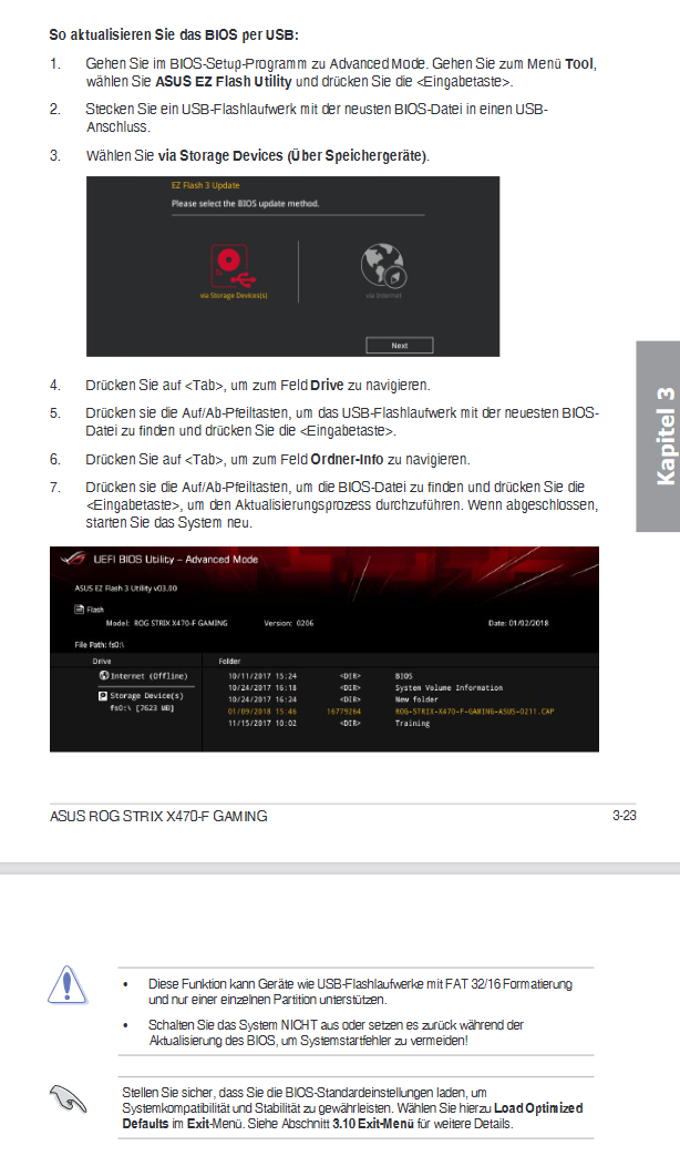

Wenn das Board keine Flashback-Funktion hat, dann die BIOS-Datei nicht umbenennen!
BIOS-Datei entpacken und auf einen formatierten Stick kopieren, dann mit EZ-Flash updaten.

Evtl. vor dem Update das BIOS mal auf Werkseinstellungen zurücksetzen.
Das Mainboard überstützt kein USB-BIOS-Flashback und Updaten aus dem laufenden Betriebssystem heraus scheint auch nicht zu gehen.
Einzig das übliche Update aus dem BIOS heraus, entweder über eine Update-Datei auf einem USB-Stick oder übers Internet.

Normalerweise ist es nicht erforderlich. Wenn, dann wird es angegeben. Aber einen Versuch kann es wert sein.
Mal auch mit einem CMOS Reset versuchen.
Ansonsten die BIOS-Datei neu runterladen und damit versuchen. Ebenso mal mit einem anderen Stick.
Auch mal an einem anderen USB-Port (möglichst USB2.0 und am I/O Panel).
Ein Versuch mit der Asus CrashFree Methode kann evtl auch helfen.
Aber nicht mit der Support-DVD, da dort eine veraltete Version drauf ist die evtl die vorhandene CPU nicht unterstützt. Auch die First Bootoption auf das USB-LW einstellen.
https://dlcdnets.asus.com/pub/ASUS/.../G14093_ROG_STRIX_X470-F_GAMING_UM_V2_WEB.pdf

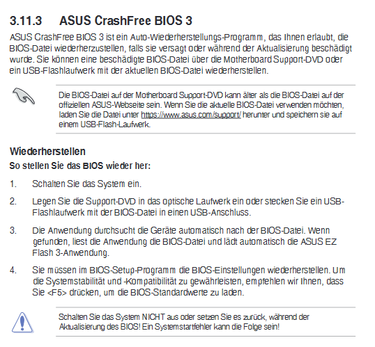

Du empfiehlst ihm gerade, dass er sein Bios crashen bzw unbrauchbar machen soll, um mit CrashFree zu flashen? Denn nur dann funktioniert CrashFreeVincy schrieb:Ein Versuch mit der Asus CrashFree Methode kann evtl auch helfen.
Vincy
- Sep. 2007
- 2.595
Dummes Gerede!
ASUS CrashFree BIOS 3 ist ein Auto-Wiederherstellungs-Programm, das Ihnen erlaubt, die BIOS-Datei wiederherzustellen, falls sie versagt oder während der Aktualisierung beschädigt wurde. Sie können eine beschädigte BIOS-Datei über die Motherboard Support-DVD oder ein USB-Flashlaufwerk mit der aktuellen BIOS-Datei wiederherstellen.
Da hast du es doch selbst zitiert. Es funktioniert nur mit einer beschädigten Bios Datei! Ich spreche hier auch aus ErfahrungVincy schrieb:falls sie versagt oder während der Aktualisierung beschädigt wurde. Sie können eine beschädigte BIOS-Datei ...
Glaube eher du verstehst denn Sinn des Textes nicht. Selbst in dem von dir geposteten Video ist es ersichtlich, dass es nur mit einem defekten Bios funktioniert...
Wie dem auch sei, soll jeder machen was es soll. Ein "Update" per Crashfree wird aber nicht funktionieren. I'm out.
