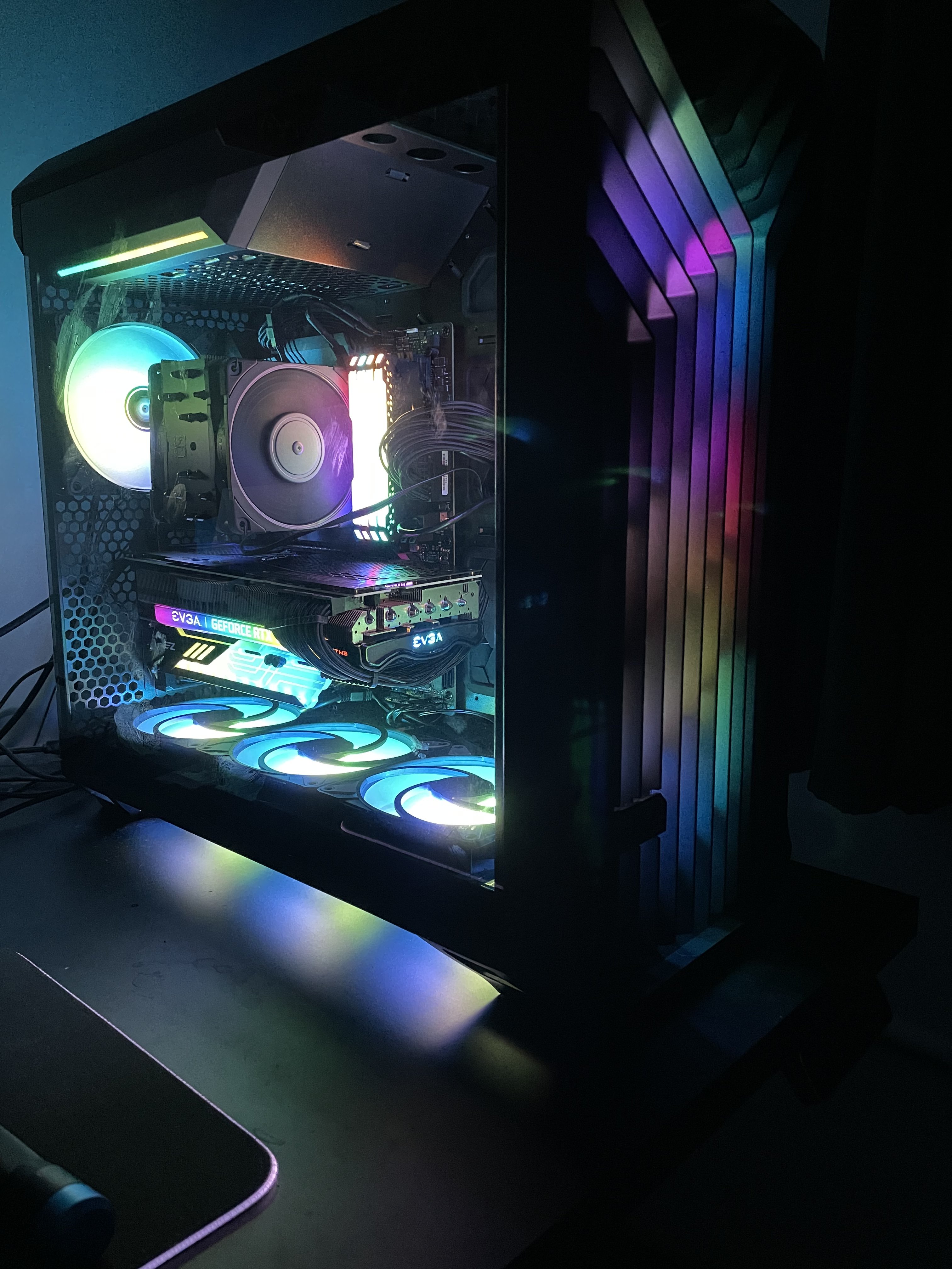

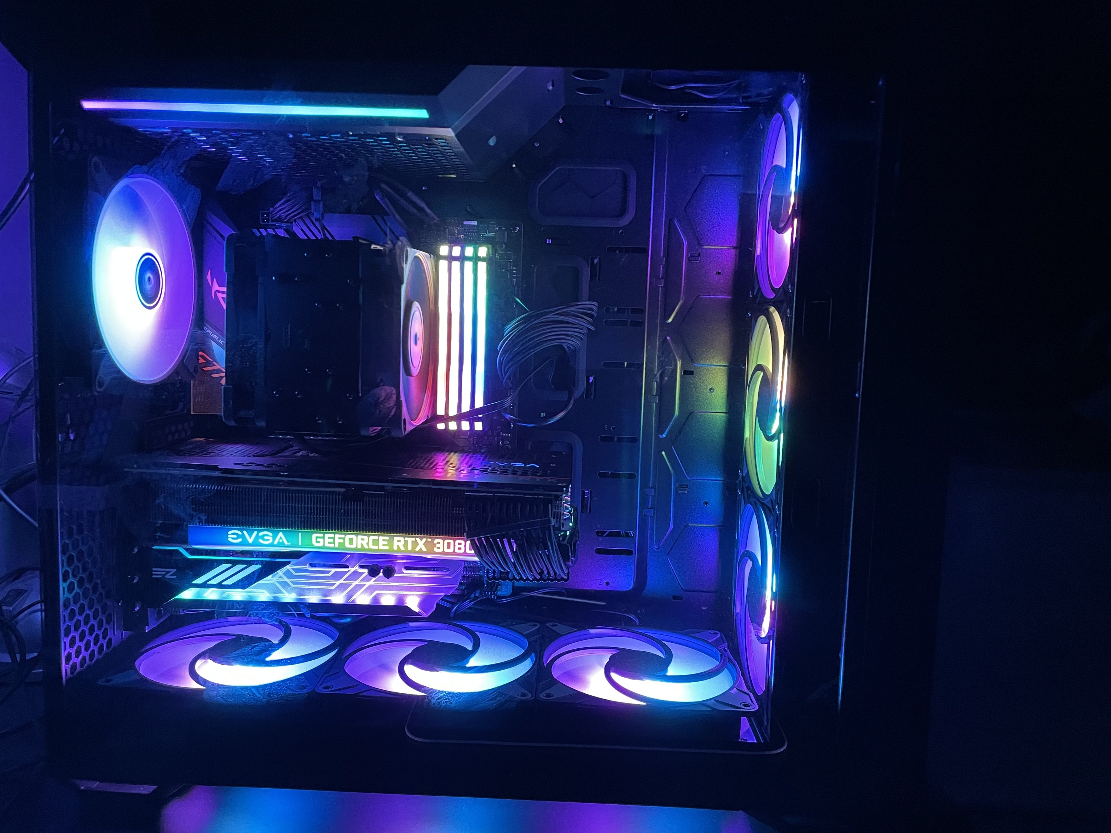

Ich bin mit dem Zusammenbau fertig! Um das Kabelmanagement zu vereinfachen, hab ich noch die gesleevten Kabel von Be Quiet bestellt. Damit sieht die Rückseite wenigstens etwas geordnet aus. Woher genau der Kurzschluss kam, weiß ich nicht.
Der Noctua Nh U12a gefällt mir, auch wenn er ohne Rgb ist. Die Kühlleistung ist super.
Mich wundert nur die Farbe der Scheibe. Ich hab das Torrent mit der stark getönten Scheibe. Aber wirklich getönt wirkt es nicht. Die andere Seite ist wirklich stark dunkel. Die Temps sind in dem Gehäuse wirklich geil. Kein Vergleich mit dem vorherigen Case.
Reaktionen: HansDetflefAndi, Novocain und Nickel
Ach, passt so. Finds sogar besser als die vorherige Pumpeneinheit mit Rgb. Warte jetzt noch auf passende Kabelkämme damit die Kabel nicht so geschlabert aussehen ;)
Die Phanteks würden auch so passen. Aber 20 Euro für eine Led Blende? :D Bei meinem Glück ist da eh nicht genug Platz zwischen Ram und Kühler.
Ich bin aber auf alle Fälle froh,dass nicht irgendeine Komponente gestorben ist.
