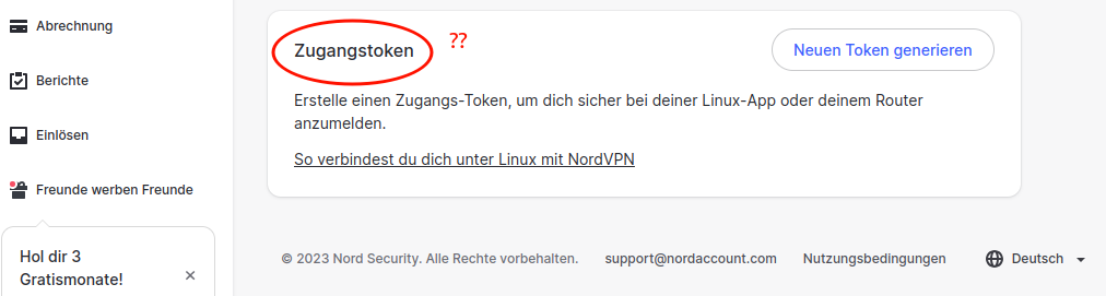

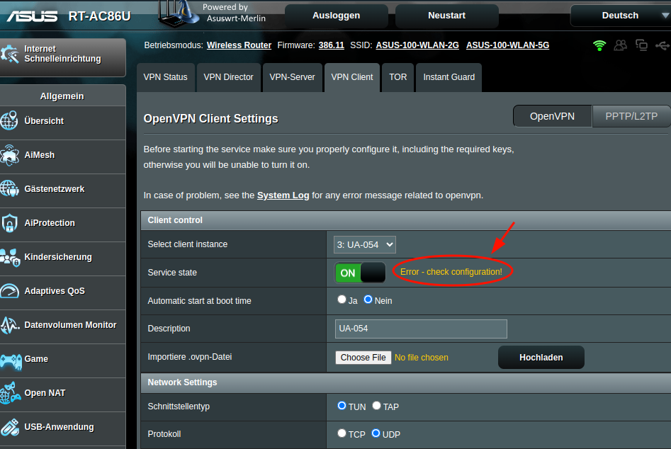

Habe selbiges Problem mit meinem Asus RT AC86U-Router. Nun die neuen LogIn-Daten in den Router eingetragen und es funktioniert immer noch nicht. Habe ich vielleicht irgendetwas vergessen?
Kann es vielleicht daran liegen, dass ich noch keinen "Zugangstoken" erzeugt habe? - Was hat es damit überhaupt auf sich?

Okay, hat sich erledigt. Läuft nun wieder. Lag letztlich an der vorgeschalteten FritzBox (die ein VLAN zum Glasfasermodem aufbaut), die den Router blockiert hat. Ein Neustart der FB beseitigte das Problem.
santander schrieb:
Kann es vielleicht daran liegen, dass ich noch kein "Zugangstoken" erzeugt habe? - Was hat es damit überhaupt auf sich?
Weiß jetzt immer noch nicht, für was das gut ist. Aber spielte in dem Zusammenhang auch keine Rolle.
