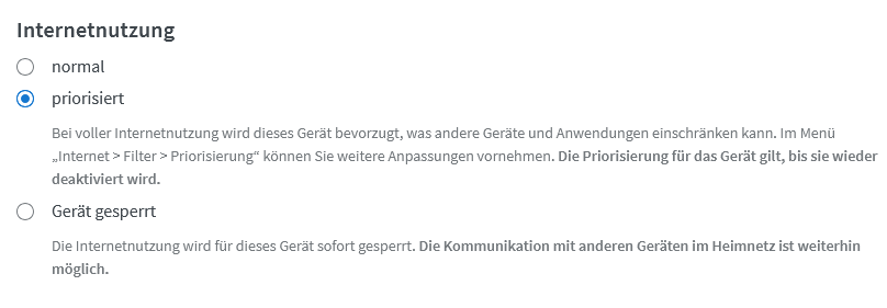

Hast du schon die Priorisierung von deinem Rechner in der Fritzbox probiert?
Bist du mit LAN oder WLAN verbunden?
Heimnetzwerk > Netzwerk > dein Rechner bearbeiten

Grüße, hab ich schon eingestellt ja. Hab auch regeln erstellt bzw. meinen PC Echtzeitpriorisiert aber das hat nur minimal geholfen. Ich bin mit dem PC über LAN verbunden. Sonstige Geräte über WLAN.

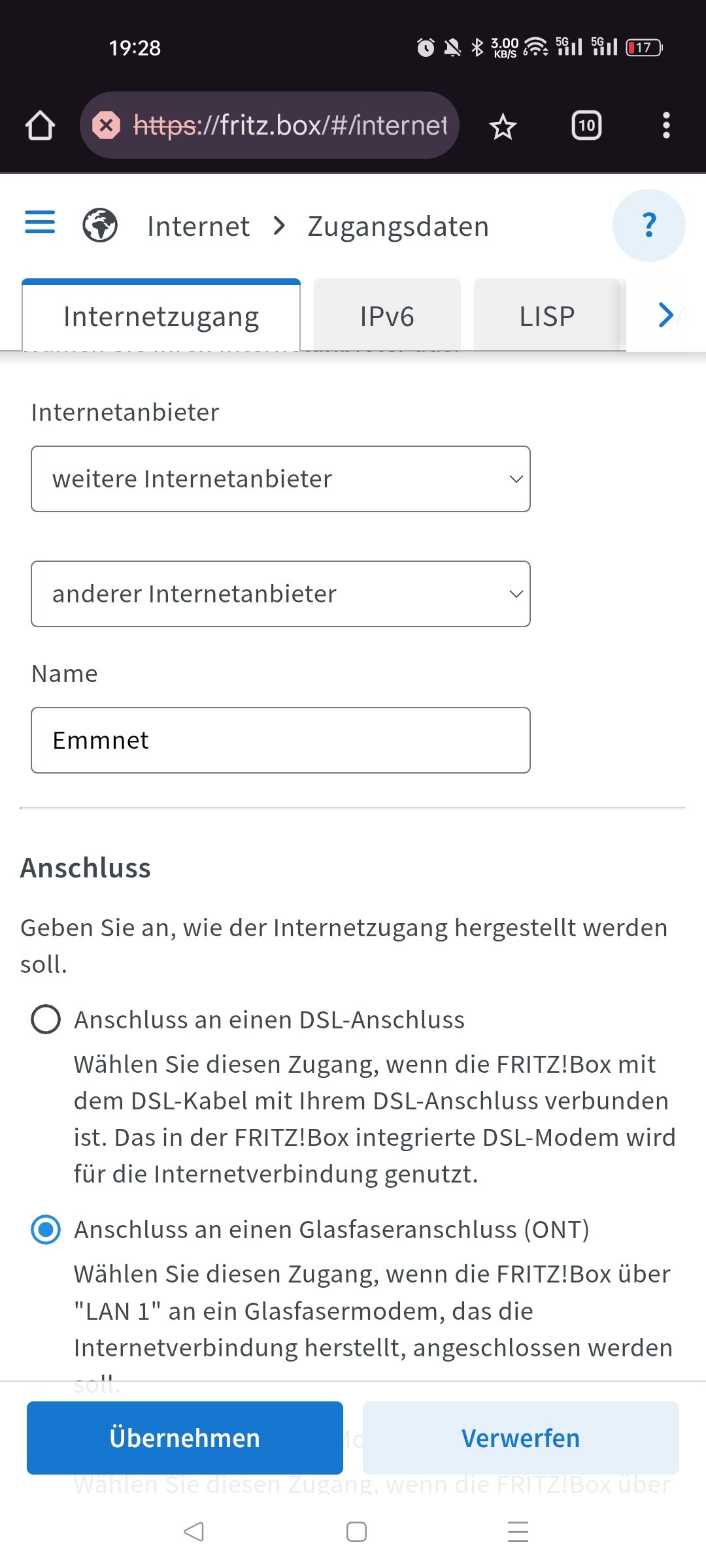

Das heißt, du hast einen Glasfaser-ONT bei dir hängen, an welchem die 7530 per LAN 1 angeschlossen ist?

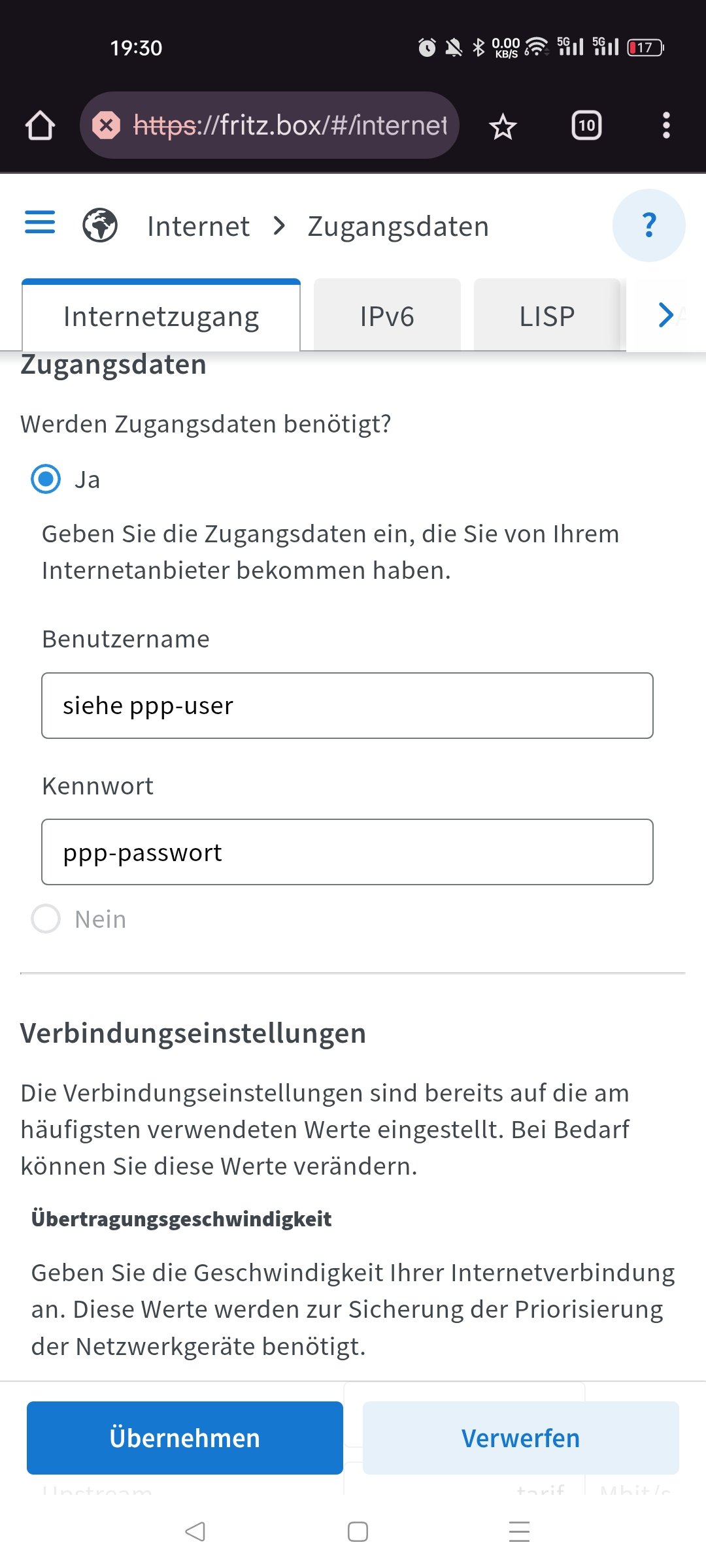

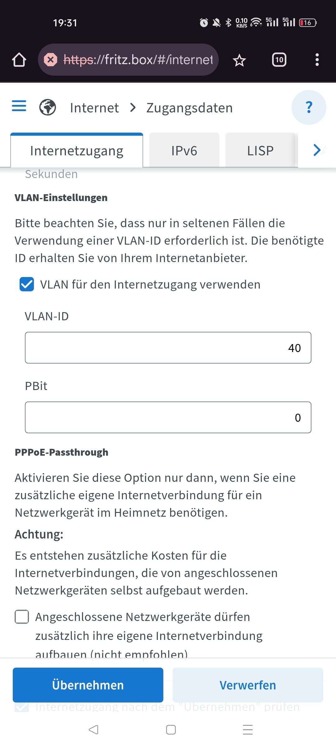

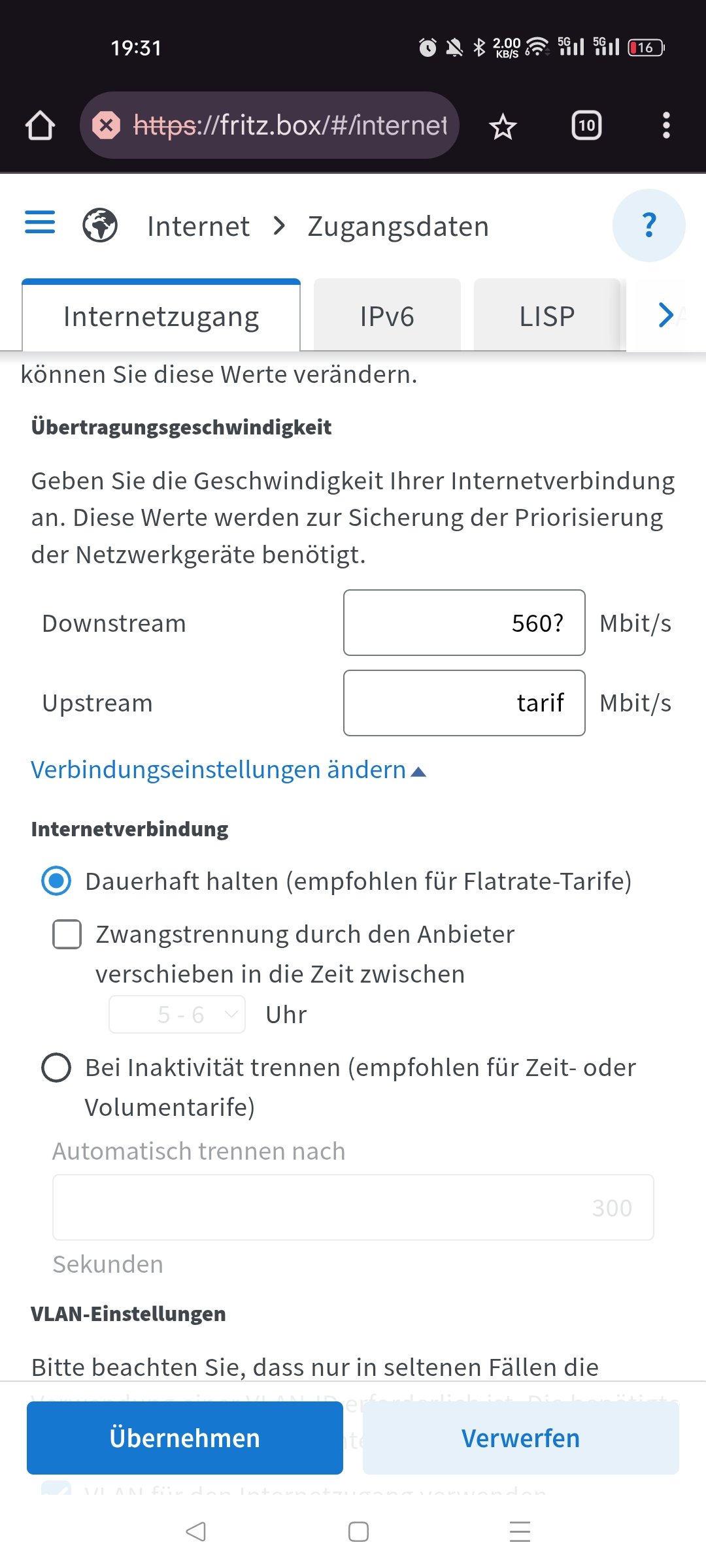

Priorisierung und Bandbreite kannst du einstellen, wenn du die 7530 auf Werkseinstellungen setzt und neu einrichtest und nicht Mnet als Anbieter auswählst, sondern "anderer Anbieter". In Verbindungseinstellungen über externes Modem (LAN 1) wählen, unter Verbindungseinstellungen VLAN 40 eintragen und deine PPPoE-Zugangsdaten.

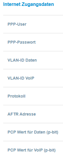

Genau geht über ein Modem das dann in LAN 1 geht. Ich glaube gelesen zu haben das Mnet die PPPoE Zugangsdaten nicht immer rausrückt. Aber das Frage ich mal an.
@DLMttH Ich hab mich mal im Kundeportal angemeldet und glaube was gefunden.
Dahinter stehen jeweils Werte bzw. Passwörter etc.
Jawohl, damit kannst du deinen Anschluss ganz von Hand einrichten. Wie geschrieben ist VLAN 40 wichtig, im ersten Schritt würde aber auf Werkseinstellungen zurücksetzen, Verbindung vom ONT trennen und dann die Anbieterdienste deaktivieren und erst dann den Anschluss einrichten.
Branding, welches verhindert, "anderer Anbieter" in der Fritz!Box auszuwählen, sollte eigentlich nicht vorhanden sein. Also versuche mal, siehe Bilder fortzufahren.

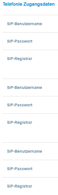

@DLMttH Okay besten Dank, werde mich am Wochenende mal dransetzten. Da unsere Telefonanlage auch über die FritzBox läuft, muss ich das wahrscheinlich dann auch manuell einrichten oder?
Kommt drauf an, ob du es während des Tests brauchst. Findest du nach manueller Einrichtung und korrekter Einstellung der Priorisierung relativ schnell raus, dass der Fehler weiterhin vorhanden ist, kannst du ja erneut zurücksetzen und die automatische Einrichtung durch den Anbieter wieder nutzen und sparst dir die Arbeit.
Wir hatten deine Symptome auch bei NetCologne- und Vodafone-Kunden hier im Forum, beides Provider, die im Fall Dual Stack identisch aufgestellt sind, wie du. Von den drei Fällen hat leider keiner ausprobiert, den Anschluss mal von Hand einzurichten, damit die Priorisierung greifen kann.
