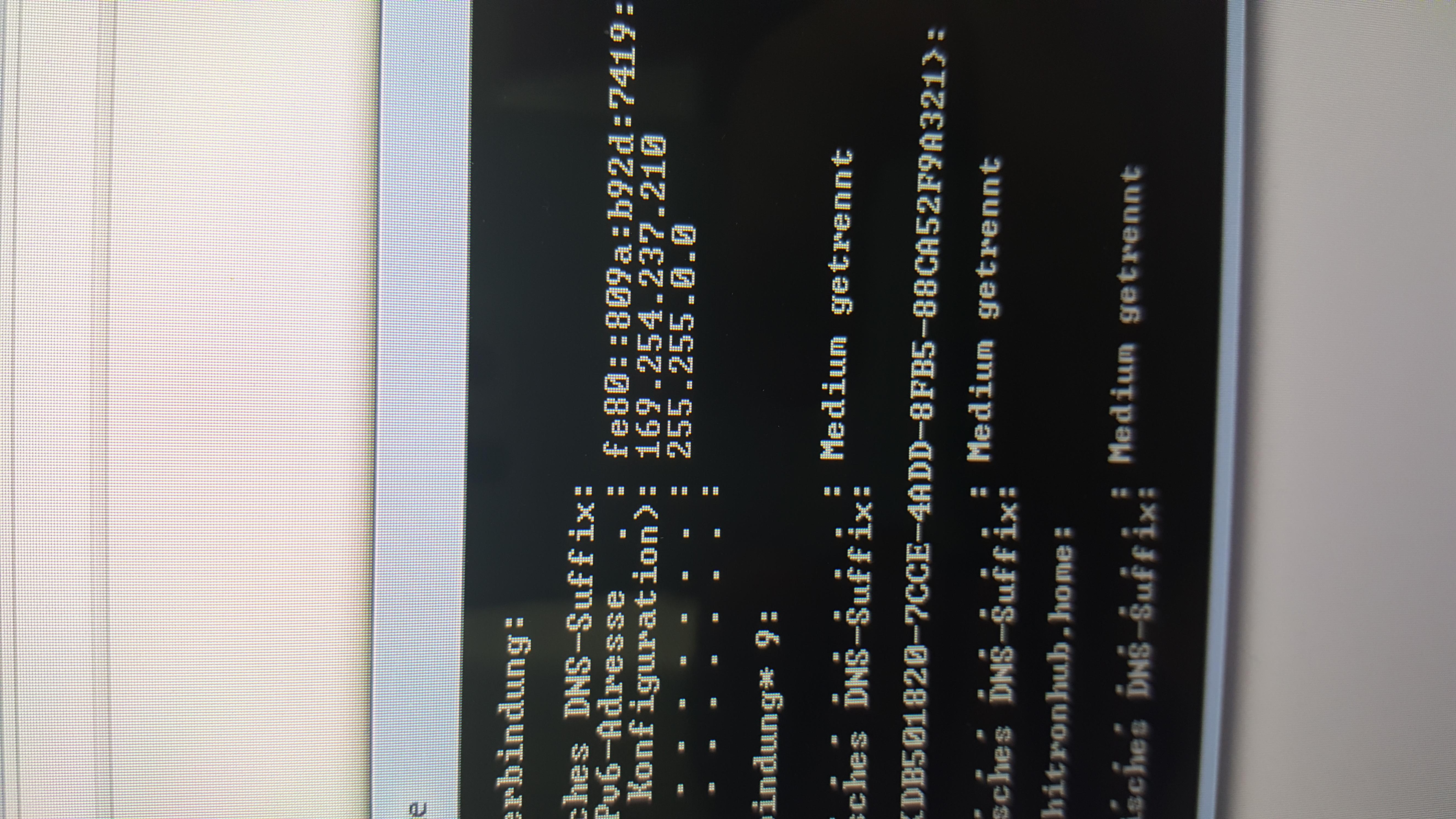

bin leicht verzweifelt...habe den asus rt n18 u router und möchte gerne mein routermenü via laptop öffnen.....habe schon einiges versucht
1. setup : hänge per lan kabel am router lan 1 port....... wlan laptop ausgeschaltet...
2. alle gängigen ip s versucht : 192.168.x.x auch 192.168.1.254 und 254.1 sowie lt ip config die ip des lan adapters....komischerweise eine 169.254 er
3. komme partout nicht auf die routeroberfläche
hängt es evtl damit zusammen daß ich dhcp deaktiviert hatte..?? weil der router hinter einem kabelmodem / kabeldeutschland hängt
bräuchte hilfe !!!
lieben dank
p.s hänge mal ip config an....

Genau nicht irgendeine. Sie muss schon zum Netz des Router passen. Eine 192.168.1.x. x ungleich 1. Die gehört ja schon dem Router.
169.254.x.x → Zeroconf. Dein Rechner erwartet die Zuteilung einer IP via DHCP, erhält aber keine. Aktiviere in den Einstellungen des Netzwerkadapters des Laptops DHCP für IP und DNS.
Du kannst ihm auch manuell eine zuteilen, aber der Router hat DHCP im Auslieferungszustand aktiviert, also kannst du das ruhig nutzen.
Standard-IP und Anmeldedaten für das Webinterface des Routers stehen im Handbuch.
