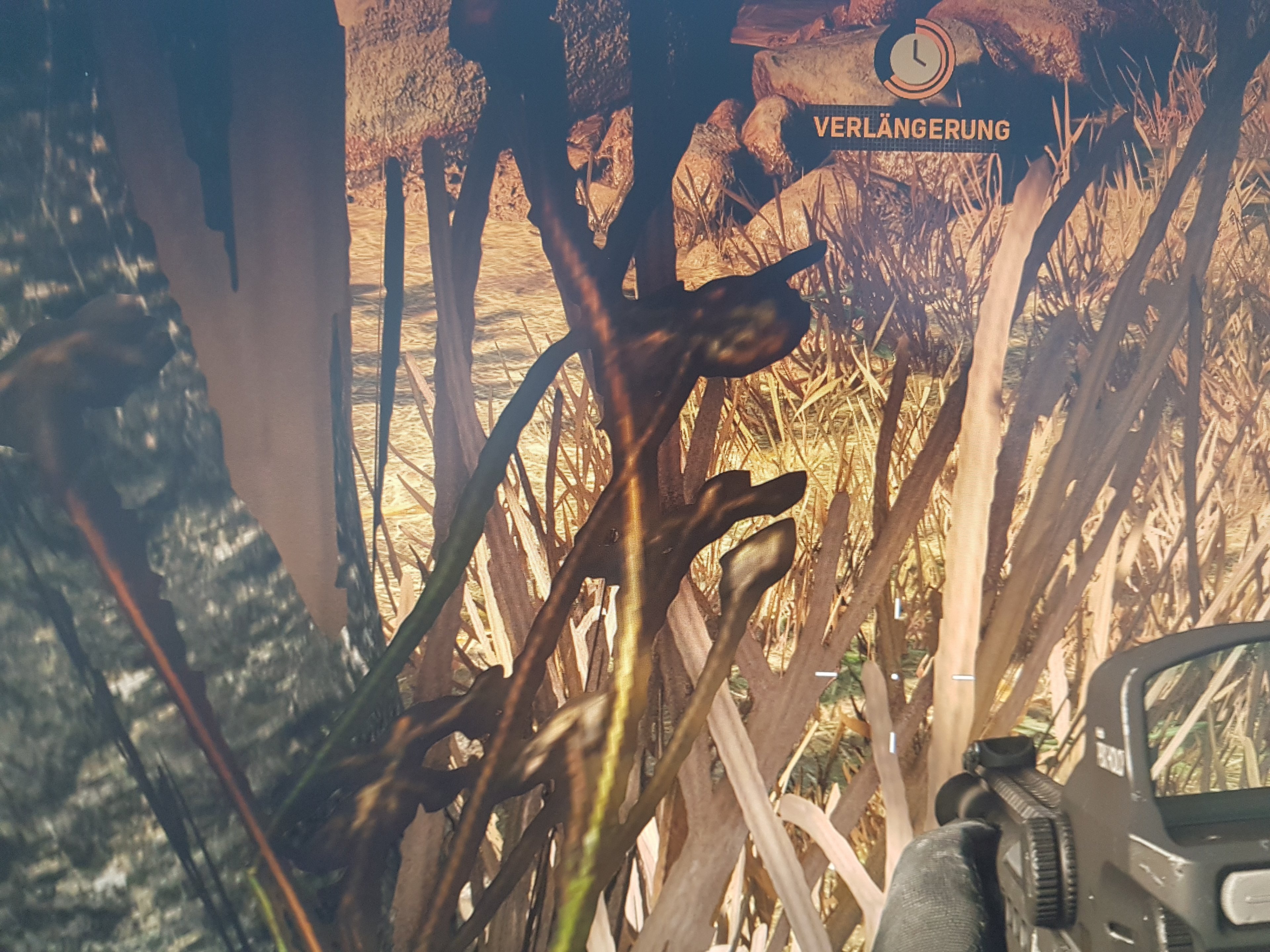

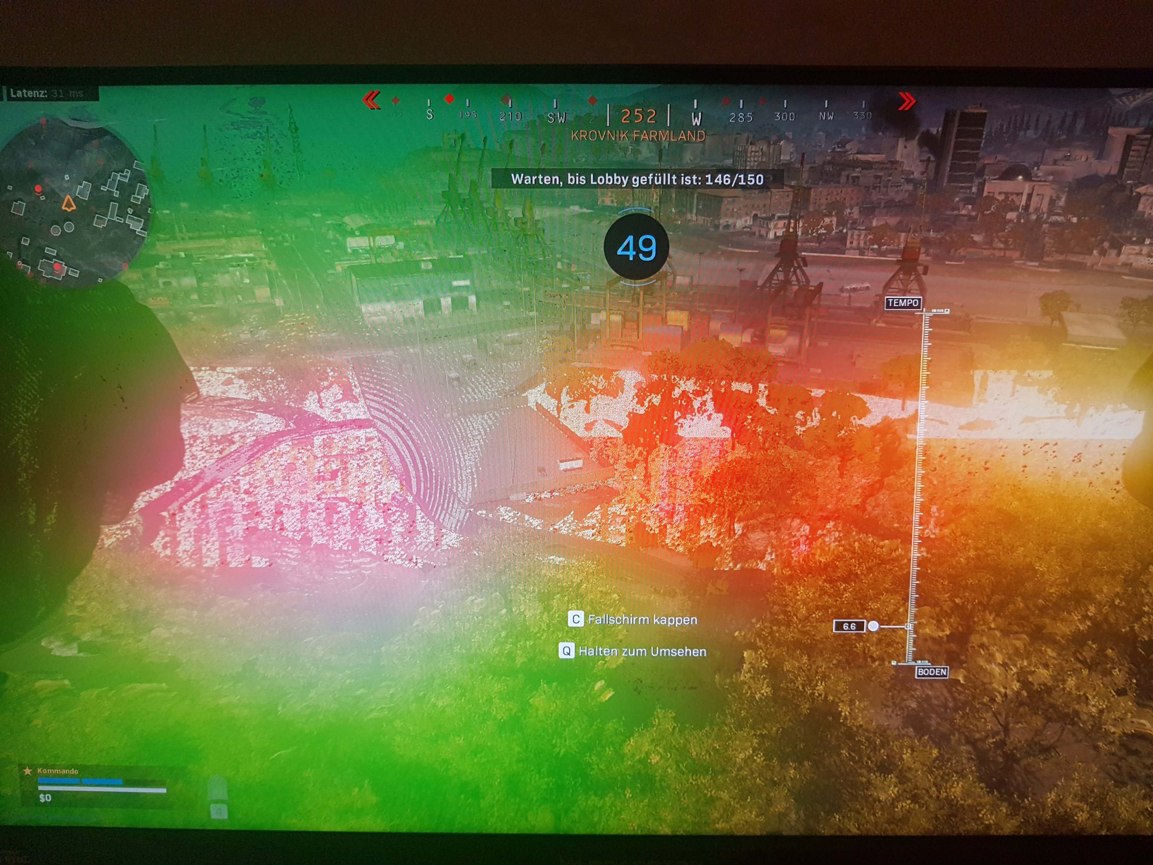

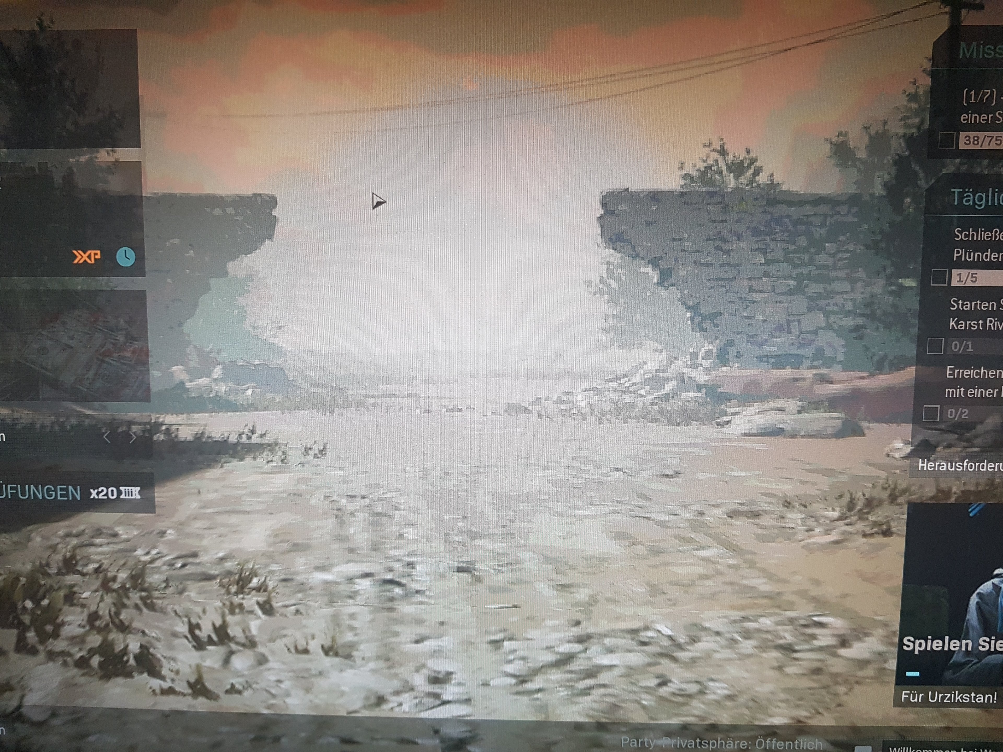

Ich starte warzone und merke dass die Grafik fehlerhaft ist. Texturen laden sich langsam, Fps drops , und fehlerhafte Texturen, ganz
merkwürdige Farben werden angezeigt. Und sogenanntes artifacting. Ich füge mal die Bilder ein.
Texturen sehen einfach nicht sauber aus. So, nun habe ich die Karte zum Händler in die Slowakei geschickt (Typ konnte perfekt deutsch), und er hat sie nach Asus versendet, und meinte dass sie selbst und auch asus die Karte getestet haben und keine Fehler endeckt haben. Nun will er mir die Karte zurückschicken und weigert sich die Karte einzutauschen. Meine alte asus gtx 1080 lief absolut Fehlerfrei , hatte nie Probleme. Was Kann ich tun wenn sich der Händler weigert die Karte umzutaschen ??

Habe die Ursache gefunden : Ein kaputtes Netzteil corsair hx520w
Hat warscheinlich nicht genügend Spannung geliefert.
Hab ein neues Bequite straight Power 11 650 eingebaut.
Grafikkarte läuft bis jetzt einwandfrei .
Also Liebe Leser, BITTE IMMER NETZTEIL ÜBERPRÜFEN bei Hard und Software Problemen.
