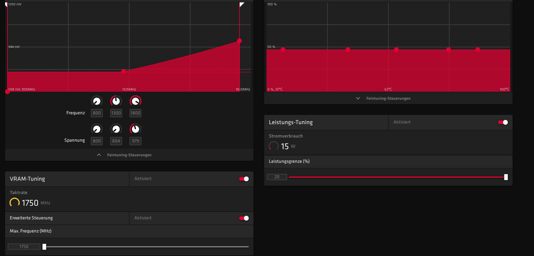

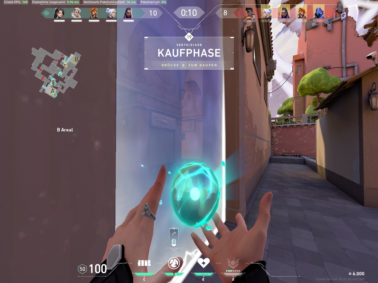

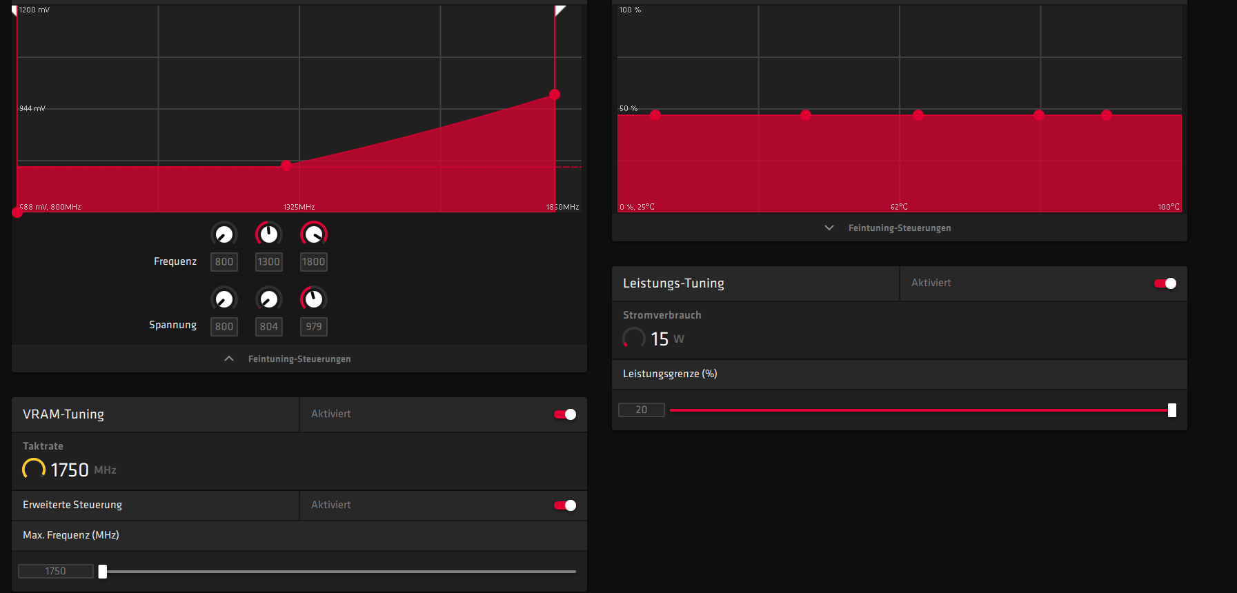

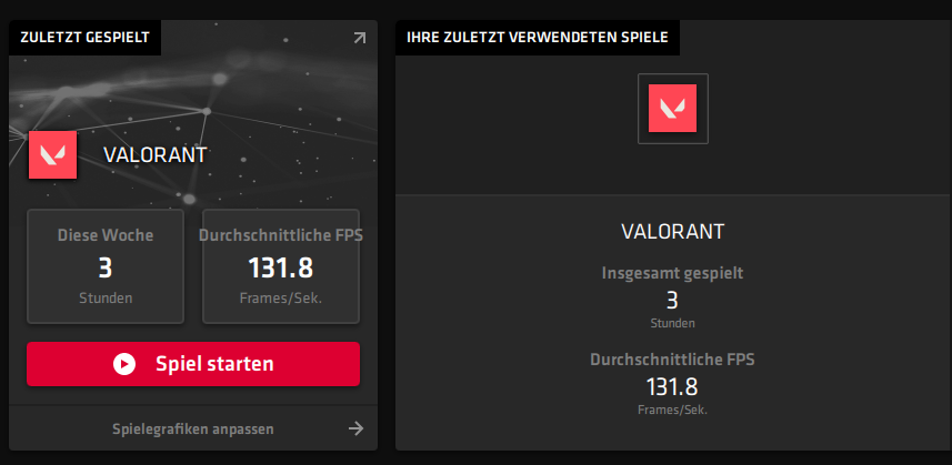

Mein Problem ist, dass meine Fps bei Valorant maximal auf 190fps steigen. Das Spiel läuft nicht smooth und die Fps droppen ab und zu auf 130-140. Ich hänge mal einen Screenshot an, den ich Ingame gemacht habe. Auflösung getestet in Full HD und 1290*960. Achja ich habe den aktuellen 20.5.1. Ich hoffe mir kann jemand helfen, weil so macht es nicht so viel spaß.

Stell ein Framelimit bei 120 oder 130 ein dann dürfte es halt nicht so große Framesprünge geben wodurch es sich flüssiger anfühlt.
Hört sich stark nach CPU-limit an. Der 2600K macht halt nicht mehr Butter bei die Fische.

Ich habe 1920 und auch 1290 getestet. Ja die Grafiksettings sind auf low eingestellt. Ich habe die Textures auf High gestellt, was aber nichts verändert hat bzw eher verschlechtert. Die Gpu läuft auch nur auf 800mhz mit 15-20% Auslastung.

Die Gpu läuft während des spielens auf c.a 60 Grad. Die Karte zieht auch nur 50-60Watt.

Das liegt eben daran, dass in der Auflösung und obendrein niedrigen Details die Graka nichts zu tun hat. Du bewegst dich da ziemlich sicher im CPU-Limit, der 2600 mit 1600er RAM reißt halt gerade wenns um high-FPS-Gaming geht nix mehr.
Wie schon empfohlen könntest du die FPS auf einen Bereich limitieren, den deine Hardware relativ konstant halten kann. Dann sind die FPS-Schwankungen und Unterschiede bei den Frametimes nicht mehr so gravierend, ergo flüßigeres Spielerlebnis :)

Ja weiß nur läuft die Karte auch nur mit 800mhz. In Furmark oder in anderen Benchmark boostet die Karte normal mit 1780-1800mhz und 99%.
Das ist normal und kein Problem an sich, eher nur ein Symptom deines CPU-Limits. Die CPU kann die Graka nicht schnell genug mit Daten füttern, dadurch taktet sie runter weil in deinem Fall 800 MHz noch dicke reichen. (Die Karte macht das zum Strom sparen, bringt ja auch nichts, wenn sie weiter auf 1800 MHz aber < 10% Auslastung läuft)
Ich kenne die Einstellungen bei Valorant jetzt nicht, aber vielleicht gibt's noch gewisse Einstellungen die die Last auf die CPU senken, davon würdest du sicher 1 zu 1 profitieren.
