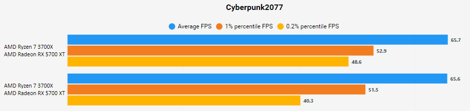

Zu 3. als Zielbild können wir ja - weil es gerade aktuell ist - Mal formulieren:
Cyberpunk 2077, Grafik Preset High/Ultra, Full-HD und 60 Frames. (Raytracing wäre optional/kein muss)
Für High/Ultra in Cyberpunk muss es schon ne 3060Ti eher noch eine 3070 sein. Ich hab ne 3060Ti und bei allen Reglern rechts (also alles Ultra UND Raytraycing auf psycho) komme ich auf alles zwischen 20-70 FPS (je nach Szene). In nem Club war es übel bei 20 FPS 😂 zu viel bling bling.
Spiele ebenfalls in FullHD.

@Northstar2710 Danke dir für den Hinweis auf den Test.

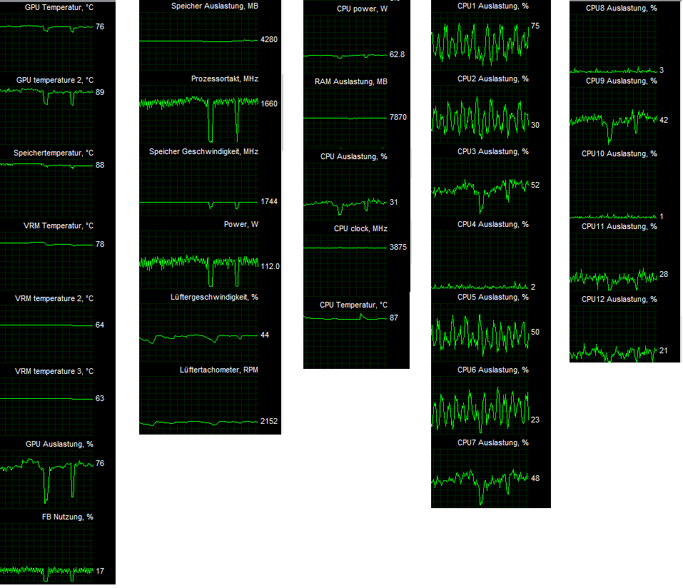

Was habe ich bislang/in der Zwischenzeit getan:
1. MSI Afterburner installiert und das Logging in eine Datei aktiviert
2. Settings in Cyberpunk auf Preset Medium --> damit dann gezockt
3. Green-Screen hat etwas gedauert, kam aber dennoch
4. Letzte geloggte Metriken aus der Logdatei angeschaut (das müsste der Crash-Zeitpunkt sein)
Metriken "zum Crashzeitpunkt":
GPU Temp 176 Grad
GPU Temp 289 Grad (war vorher auch länger auf mitte 90 und kurz mal auf über 100)
Speichertemperatur88 Grad
VRM Temp 178 Grad
VRM Temp 264 Grad
GPU Auslastung76%
CPU Temp87 Grad
CPU Auslastung (Summe)31%
Weitere Metriken hab ich hier noch als Bild:
Frage in die Runde: Kommen euch da da bestimmte Werte zu hoch/ungesund vor? Ich kanns aktuell nicht einschätzen.

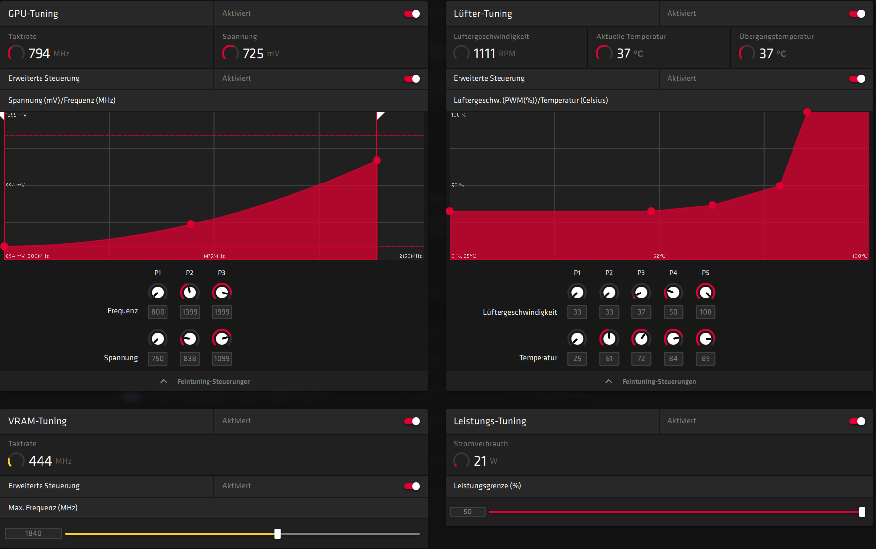

  • Ggfs. Einstellungen in Radeon Software nach @speedfire2 Vorlage
SidekickJohn schrieb:
[TD]CPU Temp[/TD]
[TD]87 Grad[/TD]
CPU Temp für die Auslastung viel zu hoch
GPU Temps sehen nicht dramatisch aus. Lüfterkurve würde ich trotzdem anpassen und Spannung senken auf 1.100 und fixe 2000mhz
RAM erstmal bei 1750 lassen.
letzter Treiber drauf?
DDU mal laden
dann Windows im abgesicherten Modus starten Treiber mit DDU deinstallieren und neusten noch mal drauf machen.
Ryzen Master installiert? Mal runterhauen. PBO im Bios aktiv? Am besten mal deaktivieren.
RAM übertaktet?
EDIT: 100 Grad Hotspot is schon viel. Daher Lüfterkurve anpassen.

Hab jetzt mal das BIOS ge-updated und die Settings in der Radeon Software so gesetzt wie in deinen Screenshots.
