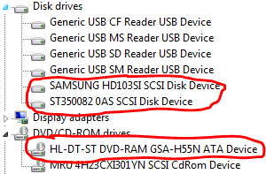

Jedenfalls werden die an den 6GBit/s-Ports angeschlossenen HDD's im Device Manager als SCSI-Devices angezeigt.
Mein per 3GBit/s-Port und IDE/SATA-Umstecker angeschlossenes DVD-Drive wird als ATA-Device erkannt.

Normalerweise verschwindet die Meldung wenn Du den Intel RST benutzt und nicht den MSAHCI.
Ich tippe da mal auf ein Treiber-Problem. Vielleicht den Driver-Genius nicht unbedingt vertrauen und dann doch von Hand die Treiber die wichtig sind installieren.
Auf der anderen Seite ist das nur ein kosmetisches Problem.
Intel-Treiber deinstallieren, Intel-Treiber installieren wäre jetzt meine Vorgehensweise.
