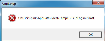

Ich habe einen neuen PC Zusammengebaut in etwa:
I5-3570K
Asus P8Z77-V pro
16GB RAM
Win7/64 bit
Nach ein paar Tagen bekomme ich bei jedem neuen PS Start o.g. Meldung.
Was könnte hier bitte das Problem sein? Danke
PS Über Google finde ich nur Englische Seiten die ich nich verstehe.
Habe das in Google auf Deutsch gefunden:
Also, hier nochmal das ganze auf deutsch. Hatte auch eben den Fehler.
Ursache: Man hat vermutlich einen Regcleaner oder ein ähnliches Programm gestartet was das logfile gelöscht hat (bei mir wars die Windows Speicherverwaltung der ich gesagt hab die Temp Ordner leeren)
Lösung: Systemsteuerung öffnen, dort in System und Sicherheit gehen, dann unter Verwaltung die Aufgabensteuerung auswählen. Dort in Aufgabenplanungsbibliotek ASUS auswählen und dort den " i-setup" task löschen und fertig.
Danke euch beiden.
@MikelMolto So bin ich vorgegangen. Exakt richtig.:king: Das war die Problemlösung.
Das Problem entstand auf Grund von Benutzung des CCleaners. Das Programm hat den Fehler verursacht wie ich das später herausgegoogelt habe.

habe soeben das selbe problem bei mir feststellen müssen.... nur leider ist nichts von asus im aufgabenplaner zu finden.... eigentlich ist da überhpautnix ausser n par skypedinger, avast und fraps....
gibts denn noch einen anderen weg? ohne in der reg rumzupfuschen? (der mist hats ja ausgelöst -.- da will ich keinen finger mehr dran rühren)
edit: hat sich gegessen.... widerherstellungspunkt und gut wars xD
Das hat mir heute sehr geholfen, Dankeschön!
+1 funktioniert. Meine Güte warum verstecken die sowas noch im NT4 Regtree...
Danke, die Lösung klappt, zumindest teilweise. Bei mir kommt es von Zeit zu Zeit vor, dass das i-setup wieder in der Aufgabenplaungsbibliotek auftaucht, obwohl ich es mit Adminrechten gelöscht habe. Das kommt alle paar Wochen wieder vor.
wie mache ich das unter W10. Finde da nichts.
Habe das prob. seit dem umstieg auf W10.
Danke
OK habe es gefunden und die Aufgabe deaktiviert.
Nur kommt jetzt bei jedem Start wieder die Fehlermeldung und die Aufgabe ist wieder drin.
Wie kann ich es endgültig löschen?
