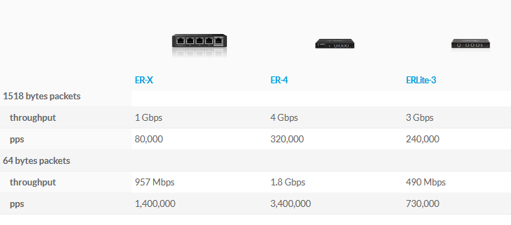

Der ER-X im Speziellen hat zudem einen Nachteil, der @Ichtiander 's Empfehlung zu einem L3-Switch mehr in den Fokus rückt. Er kann nämlich nur 1 Gbit/s kombiniert in Up- und Download routen. Bei überdurchschnittlichem Traffic zwischen den VLANs ist dann gar nicht mal der Uplink zum Router unbedingt das Problem, sondern der ER-X selbst. Auch da muss man aber abwägen wie hoch das Trafficaufkommen überhaupt sein wird. Ich setze den ER-X selbst ein und mein Netzwerk ist berufs- .. ... .. und forenbedingt .. .. sagen wir mal ... komplexer als das so mancher Firma ;)
Was heisst für dich "überdurchschnittlich"? Wir haben manchmal - neben dem IoT Traffic - 2, ganz selten 3 parallele Streams (Netflix/Zattoo/YouTube) und zudem läuft das Telefon über SIP. Die Kids zocken nur auf ihren Handys, aber dann laufen zeitgleich nicht 3 parallele Streams. Zumindest noch nicht ;-) Das würde ich jetzt also nicht als "übermässig" bezeichnen...
Damit meine ich Anwendungsfälle, die über das übliche Streamen, Zocken und gelegentliche Runterladen hinausgehen. Ein herkömmliches Netzwerk läuft mit 1 Gbit/s, was 125 MByte/s (brutto) entspricht. Wenn jetzt mehrere Systeme parallel große Datenmengen aus dem Internet bzw. vom NAS laden, kann ein Uplink vom Switch zum Router überlastet werden, wenn dieser eben nur besagte 1 Gbit/s liefert und man vielleicht auch 1 Gbit/s Internet hat. Die Frage ist dann nur wie häufig das vorkommt und ob es gleich ein Weltuntergang ist, wenn man in diesen Fällen temporär auf etwas Bandbreite verzichten muss. Sieh es so: Ein 3-Personen-Haushalt hat 2 Toiletten. Wenn alle 3 müssen, guckt einer dumm aus der Wäsche und muss warten. Passiert das 1x im Monat, ist das kein Weltuntergang, aber sind 2 der 3 inkontinent und leben auf dem Klo, hat der 3. echt die buchstäbliche Arschkarte und ein Dixie-Klo im Garten gewinnt an Charme :D
Streaming ist da im übrigen weitestgehend außen vor, weil ein Stream meistens <20 Mbit/s braucht, also grob 3,5 MByte/s.
Layer3-Switches mit Inter-VLAN-Routing kommen erst dann wirklich zum Tragen, wenn man ein stark kaskadiertes Netzwerk hat wie es eher in Firmen der Fall ist. Dort gibt es eben einen zentralen Switch, von dem Switches in andere Gebäude abgehen, von denen wiederum Switches in die Etagen gehen. Hängen an so einem Etagen-Switch nun ein PC und ein Server direkt nebeneinander, aber in verschiedenen VLANs, müsste die Verbindung ohne L3-Switches eben den kompletten Weg zum Router hochgehen und denselben Weg wieder zurück. Das passiert dann bei einem Dutzend PCs gleichzeitig, die Uplinks sind überlastet (mal von Uplinks mit 10 Gbit/s und mehr oder auch LAG mal abgesehen) und der Router im Hauptgebäude denkt sich "Was nervt ihr mich, wenn ihr mit eurem verdammten Portnachbarn verbinden wollt?!?". Mit Inter-VLAN-Routing könnte der Etagen-Switch direkt von Port 12 auf Port 13 switchen, obwohl sie in verschiedenen VLANs liegen, und der Router würde davon nicht mal etwas mitbekommen. In so einem Szenario wird deutlich welchen Nutzen das haben kann, weil das Routing "abgekürzt" wird. In einem Heimnetzwerk mit flacher Infrastruktur - zB nur 1 Switch und ein Router - ist der Nutzen hingegen überschaubar und in meinen Augen bestenfalls mess-, aber selten spürbar. Und selbst wenn stellt sich dann eben wieder die Frage wie oft das in der Praxis tatsächlich vorkommt...

Der Einzige aktuell verfügbare Router, sowohl in der Schweiz als auch in Deutschland, scheint der ER-X zu sein...
Wie gesagt, der ER-X hat eine handfeste Schwachstelle, weil sein Routingdurchsatz bei 1 Gbit/s begrenzt ist. Das kann in Phasen hoher Netzwerklast spürbar sein, muss es aber nicht.
Man beachte den throughput bei 1518er packets. Bei den 64 byte Paketen schlägt er den älteren Bruder aufgrund der besseren CPU (880 vs 500 MHz). Versteh mich nicht falsch, ich mag den ER-X und setze ihn sowohl privat wie auch beruflich ein - ebenso wie den MikroTik hEX (ohne S) und auch den ER-4. Klarer Favorit unter den dreien ist der ER-4, aber auch der teuerste - und scheinbar auch nicht lieferbar. Das rückt @Ichtiander 's TL-SG2210P in ein anderes Licht, wobei ich dessen Routingfähigkeiten nicht einschätzen kann und gerade auch keine Lust habe, das zu Recherchieren.
Wie auch immer, ich denke es ist alles gesagt. Die Wege sind aufgezeigt, Argumente wurden ausgetauscht. Die Entscheidung musst du selbst treffen. Es gibt keinen richtigen oder falschen Weg. Alles weitere driftet daher in Grundsatzdiskussionen und persönliche Präferenzen ab. Spring ins kalte Wasser und bestell eben das, was zur Zeit lieferbar ist und in dein Budget passt. Wenn wirklich alle Stricke reißen, kannst du das Rückgaberecht in Anspruch nehmen, wenngleich ich sowas nur ungern schreibe.
