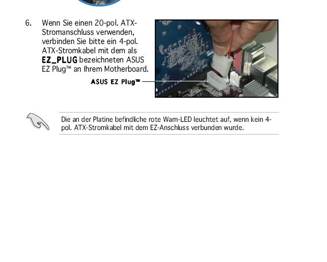

hallo. das board hat ja einen 4 pol anschluss neben dem pcie steckplatz. ist das ein normaler 4 pol anschluss? weil habe bei mir am NT nen extra 4 pol strang mit nur einem anschluss, da steht "extra" drauf. könnte das dafür sein? bitte um schnelle hilfe
gruß
Cihan
der 4-polige stecker am netzteil ist für die aufnahme am board im entsprechenden steckplatz gedacht, zusätzliche strom/spannungsversorgung. der passt auch nirgendwo anders.
man ich meine den hier...... man man man ich bin kein newbie
ich meine den hier... sieht "eigentlich" wie ein normaler 4pol anschluss....aber habe halt an meinem NT nen extra strang mit nur 1 anschluss davon nicht wie die normalen 4 pol stränge die 3 anschlusse dranne haben.....
hier das foto das fote ist gemeint
DAS IST DER STRANG DEN ICH MEINE!da wo extra steht. der ist ein extra eigener kabel...komplett einzeln bis zum NT drinnen
hi
erstens musst du nicht gleich ausrasten, wen jemand deine nicht ganz klare frage falsch beantwortet!
Die leute hier helfen dir freiwillig!
zweitens frag ich mich wieso sich die hersteller bemühen Bedienungsanleitungen zu schreiben wenn sie doch niemand liest!
Sonst hettest du es selber rausgefunden
Anhang beachten!
Gruss maik
das brauch man aber eigentlich nur wenn man 2 grafikkarten bzw. ein sli system betreibt

Es dient dazu, wenn du ein Netzteil hast das nur einen 20 Pol ATX Stecker hat und nicht ein 24 Pol ATX stecker, genügen Power für dein System bereit zu legen.
Also kann es gut sein dass du diesen stecker erst brauchst wenn du das SLI nutzen willst!

dein Netzteil hat mit Sicherheit noch einen 20pol. ATX Anschluß, es ist sehr gut möglich das du den EZ Plug anschließen musst, dafür gibt es ja die Lampe auf dem Board. Hast du ein Problem damit den Stecker aufs Board zustecken? Schaden tut es jedenfalls nicht...

Das "Extra-Kabel" ist nach 1 Minuten googeln (ich hasse dieses Wort) dafür gedacht, eine AGP-Karte mit zusätzlichem Strom über einen speziellen Spannungsregler separat zu versorgen, wie es bei PCI-E der 6-Pin Anschluss tut.
Der EZ Plug Anschlus auf dem Board wird mit irgend einem freien Kabel angeschlossen, wie es als Bildbeschreibung gepostet wurde. Hat also nix miteinander zu tun.
danke danke danke.....puhh war ne schwere geburt. alles klar. dann weiss ich dass ich einen stinknormalen 4pol anschluss da anschliessen kann womit auch laufwerke mit strom bedient.

du kannst dir das board ruhig kaufen..
solltest du ein 20pin atx stecker haben musst du den 4pin P4 stecker anschließen.
den EZ anschlußplug brauchst du erst wenn du mehr als eine pcie grafikkarte betreiben möchtest ..
