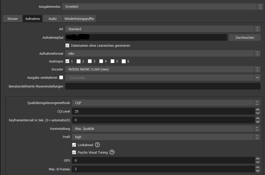

Jedesmal wenn ich eine Aufnahme mit OBS Studio (Vers. 27 oder 28 installiert oder portable) mache stürzt mit der AMD Video Treiber mehrfach ab.

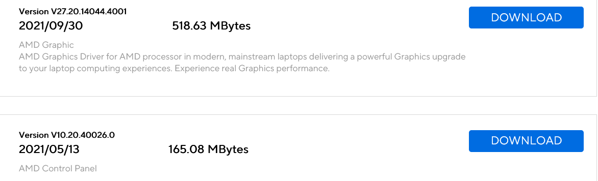

nimm doch einfach mal die aktuellen Treiber von den Herstellerseiten, die du nutzt sind ja von 2021
Was wurde bereits versucht:
  • Installation von AMD-Video-Treiber direkt von AMD: Keine Einstellmöglichkeiten mehr, da GraficControlPanel nicht mehr funktioniert bzw. nicht installiert wird.
Finde kein passendes GraficControlPanel dazu. Von seiten Asus muß man das separat zu dem Displaytreiber installieren. Wenn ich das Adrenalin-Package installiere feht das Panel und kann nix einstellen.

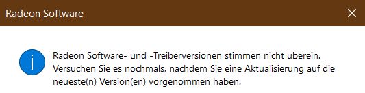

Habe jetzt per Windows-Update den aktuellsten AMD-Display-Treiber installiert.
Treiberversion lt. WuMgr 1.1: 30.0.13040.13
Bisher hatte ich bei Aufnahmen mit OBS keinerlei Abstürze mehr, jedoch bekomme ich die übliche Fehlermeldung vom AMD-Control-Panel, daß die Versionen nicht übereinstimmen.
Weiß jemand von euch eine Lösung für dieses Problem?
