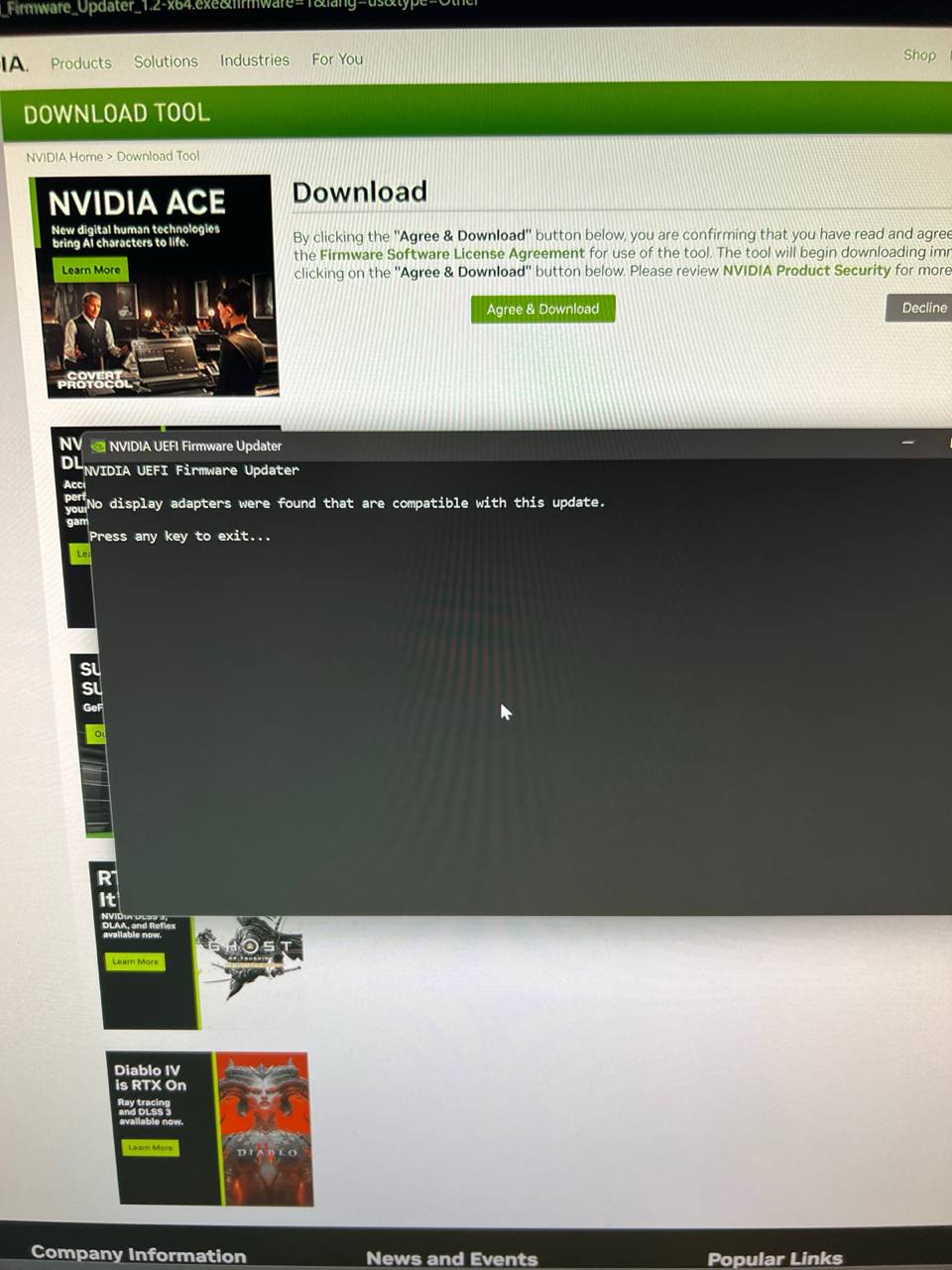

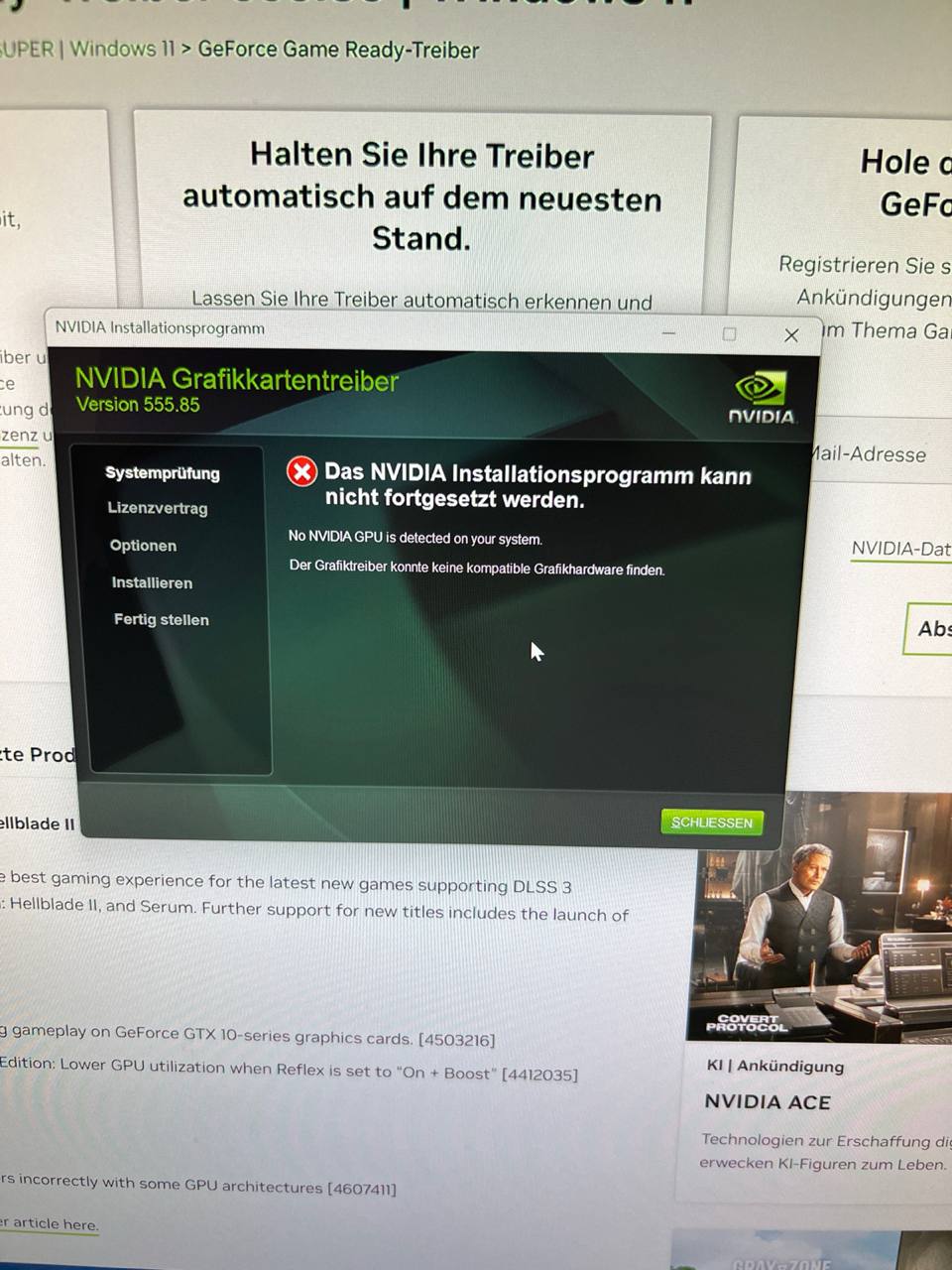

Ich habe meine Grafikkarte eingebaut, sie wird vom Mainboard nicht erkannt, auch in den BIOS wird an dem Slot nichts angezeigt.
Nur Blackscreen und die Status LED am Mainboard für "VGA" leuchtet rot.
Versucht Manuell einen Treiber zu installieren, endet jedoch mit der Fehlermeldung dass keine Grafikkarte erkannt wurde...
Bereits die Grafikkarte auch neu angeschlossen 2x hat sich auch nichts gebracht.
Das Mainboard wurde bereits von einem Kollegen schon verwendet der ebenso eine 4080 verbaut hatte. Hat bei ihm funktioniert.
P.S.: Beachte auch die verschiedenen angepinnten Themen und die Forensuche. Möglicherweise findest du da bereits die Lösung zu deinem Problem.

Das auf dem 2. bild brauchst du nicht versuchen, das geht nur mit FE-Editionen.

Das neuste Mainborad Bios Update auch wenn es Beta ist ...... versuch ist es werd...
Ein Bios Update war es am Ende. Obwohl schon eine 4080 und eine 4090 auf dem MB in betrieb waren, hat es mit der 4080 Super nicht funktioniert.
