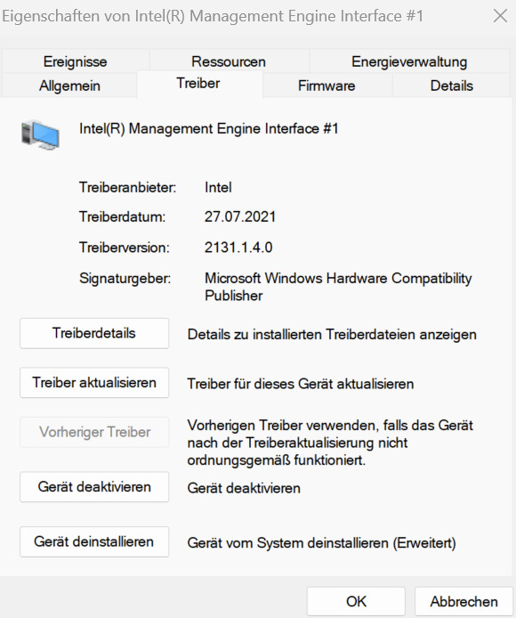

Ich habe mit dem MEUpdateTool von Asus die Firmware auf Version 14.1.51.1528 aktualisiert, es aber verabsäumt, den Tipp zu beachten:
*We suggest you update ME Driver to the latest Version 14.1.51.1528 simultaneously.
Danach habe ich das BIOS auf TUF GAMING Z490-PLUS (WI-FI) BIOS 2602 aktualisiert.
Beides erfolgreich.

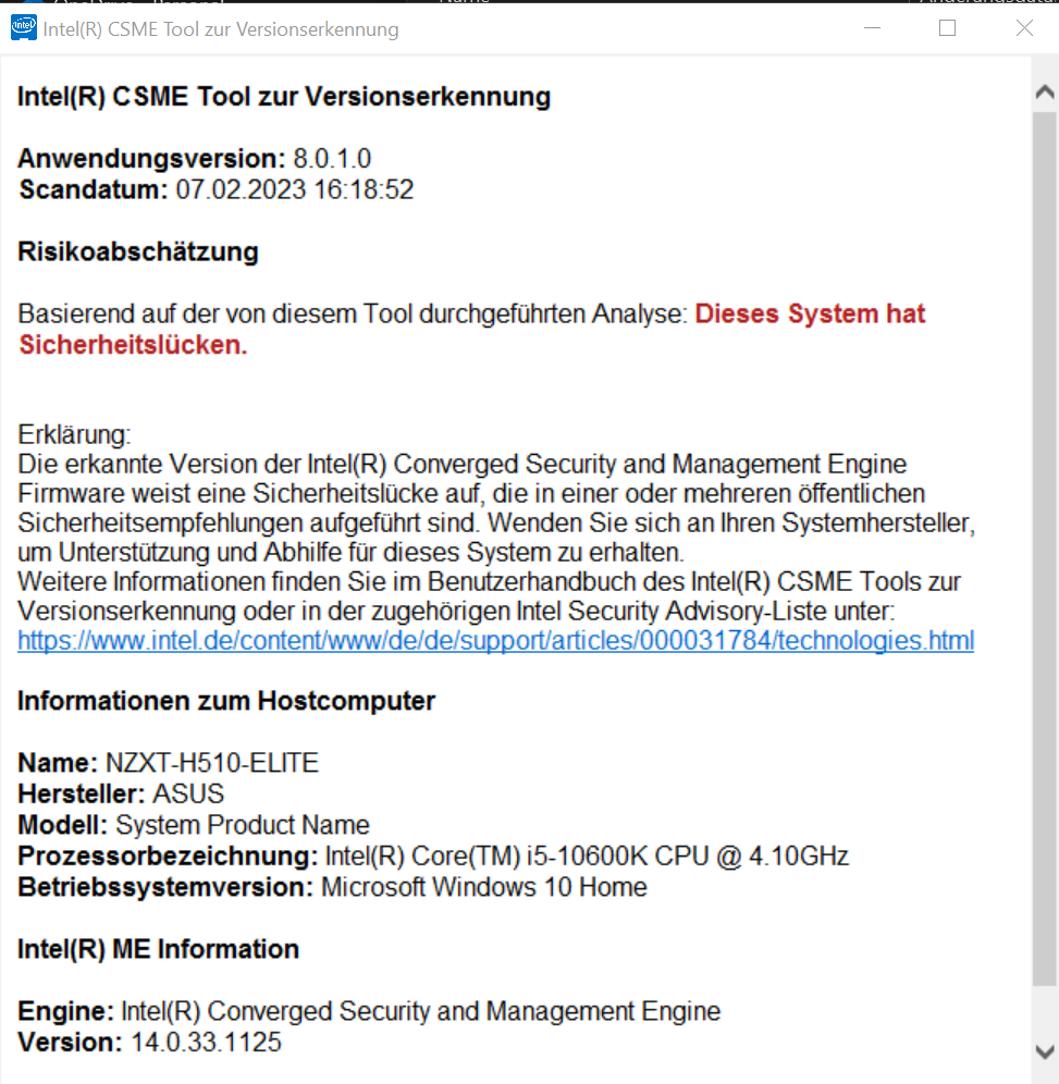

Vor und nach dem Update zeigt das Intel CSME Tool jedoch an, dass das System verwundbar ist.
Die Asus Anleitung stellt nur auf die Firmware Angabe im BIOS ab und nicht auf das Intel CSME Tool.
Ich habe sämtliche Schritte unter Win 10 Home vorgenommen.

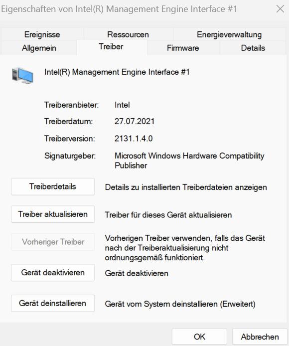

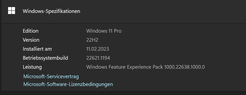

Da ich erst nach Kontaktaufnahme mit dem Asus Support auf den fehlenden Treiber drauf gekommen bin, habe ich gestern Windows 11 Pro neu aufgesetzt. Clean Install. Keine Änderung / Besserung. Das Intel CSME Tool gibt den gleichen Fehler aus.
Bei der Windows 11 Pro Neuinstallation habe ich festgestellt, dass Windows den Intel ME Treiber selbst installiert und da BIOS auf 2602 sind und die Intel ME Firmware auf 14.1.51.1528 ist, kann es nur am Treiber liegen.
Hat hier jemand bitte eine Lösung/Erfahrung?

Das Intel CSME Tool zeigt mir das vor allen Schritten an. Das war die alte Intel ME Firmware.

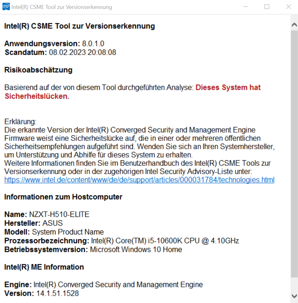

Nach dem Intel ME Update von Asus und nach dem BIOS Update von Asus zeigt es mir das an:
Die Version wurde zwar auf 14.1.51.1528 aktualisiert, der Fehler besteht jedoch nach wie vor.
Ja, das steht bei meinem System leider auch.

Es ist immer das Gleiche. Intel hat eine Sicherheitslücke. Intel kann es nicht global patchen. Intel bietet die Firmware den Herstellern wie MSI, Asus etc. an. Die erstellen mit der Intel Firmware ein Update für deren Kunden. Dann schiebt es der eine auf den anderen und man bleibt über. Und dann kommt noch MS dazu, dass über die Windows Updates und durch die Windows Installation selbst ins Geschehen eingreift und ebenfalls unfähig ist, dies zu bereinigen.
Ich finde das echt sehr unzufriedenstellend und der Schritt auf Win 11 Pro (Clean Install) belegt für mich, dass das Zusammenspiel der drei Protagonisten (Intel, Asus, MS) schlicht nicht funktioniert.
