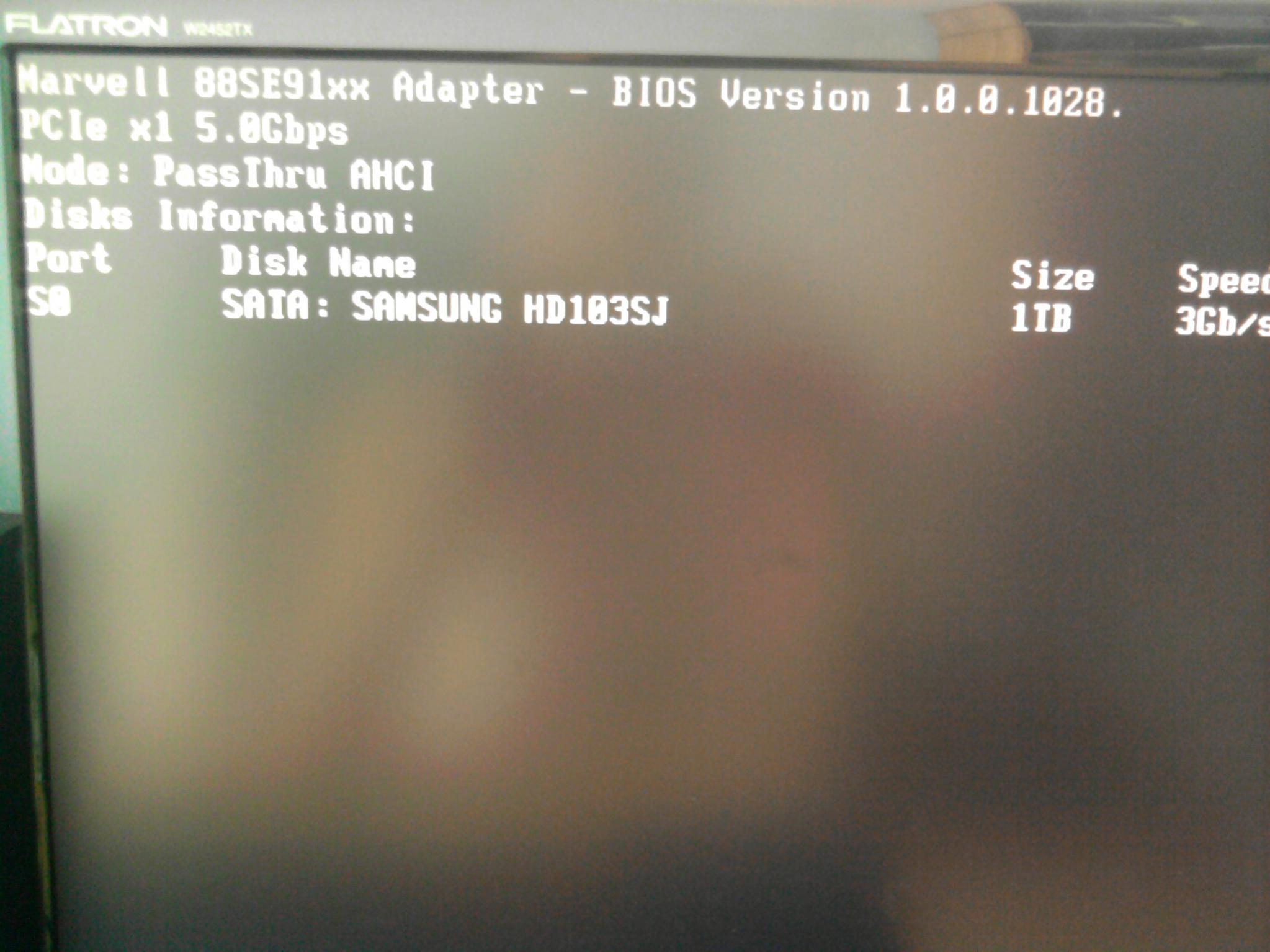

Ich habe besagte ControllerKarte seit wenigen Tagen. Die Marvell Firmware ist die selbe wie bei dir (1.0.0.1028)
Es gibt 2 Revisionen der U3S6: Rev 0 und Rev 1
Bei unserer Revision 1 scheint es kein BIOS mit einstellungsmöglichkeiten zu geben.
Nur eine Informationsanzeige während dem Boot, die man mit Space wegdrücken kann (im Bild leider nicht zu sehen)
u3s6bootscreen-jpg.227883
Der Boot funktioniert bei mir übrigens problemlos. Ich habe das GA-P55-UD3 Mainboard. Mit F12 rufe ich das BootMenue auf und unter Harddisks wurde zb meine Intel SSD (X25-M G2 80GB), welche am U3S6 hing angezeigt und war erfolgreich boot- & ganz normal verwendbar.
