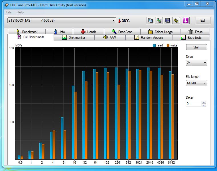

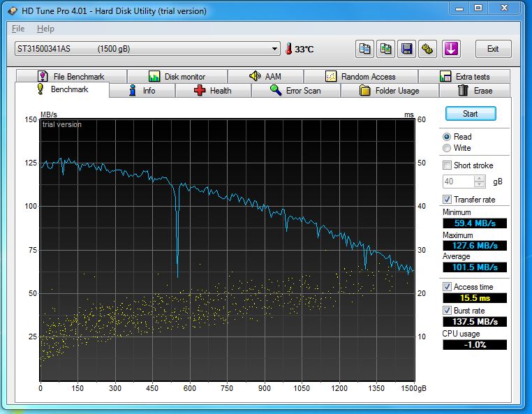

Ich möchte einen kurzen Erfahrungsbericht betreffend des Asus U3S6 Controllers (USB 3.0) in Verwendung mit einer Icybox IB-318StU3-B (USB 3.0) abgeben. Ich kann kurz gefasst sagen, die Konfiguration funktioniert prächtig!
Ich hatte kurz Bedenken, ob die Asus Controllerkarte wohl in meinem Foxconn Blackops Mainboard am PCIex 16x Anschluss funktionieren würde. Anfangs gab es auch ein kleines Problem - der PC bootete nicht. Dies lag daran, dass sich die Asus Karte nicht mit meinem JMicron Onboard-Controller vertrug. Da der JMicron Controller nur die IDE Festplatten und die esATA HDD´s steuert, ich diese Anschlüsse jedoch nicht benötige, deaktivierte ich den JMicron Controller im Bios. Dann funktionierte der Bootvorgang und auch die Treiberinstallation völlig problemlos.

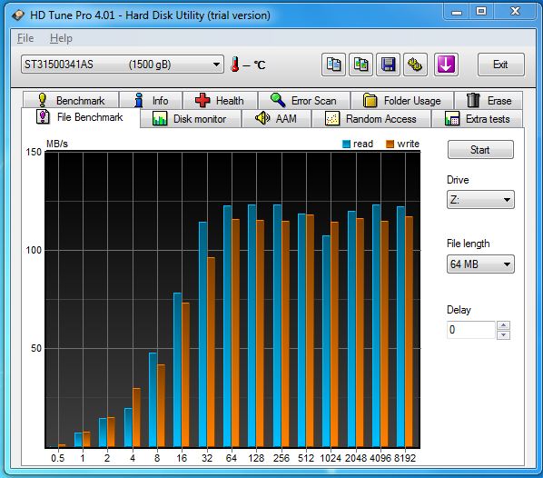

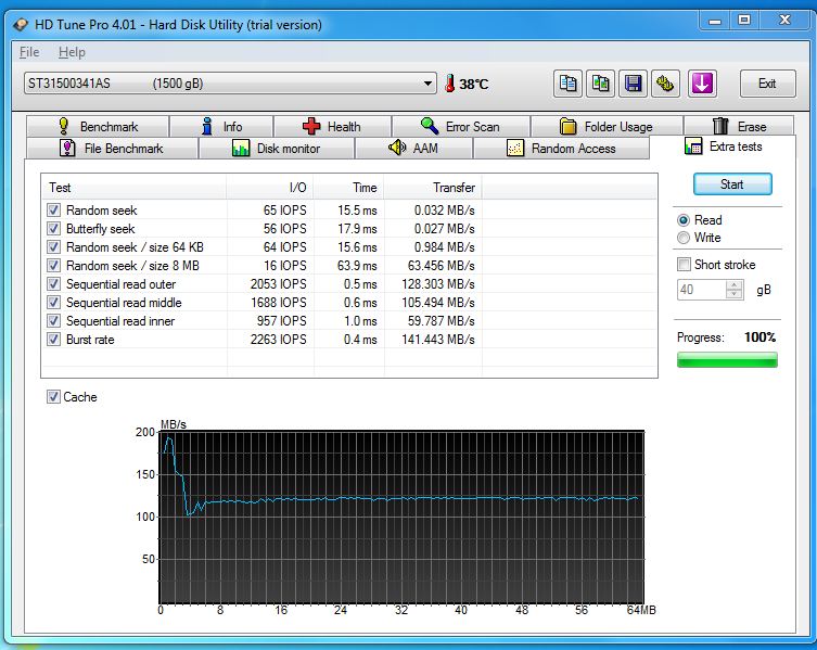

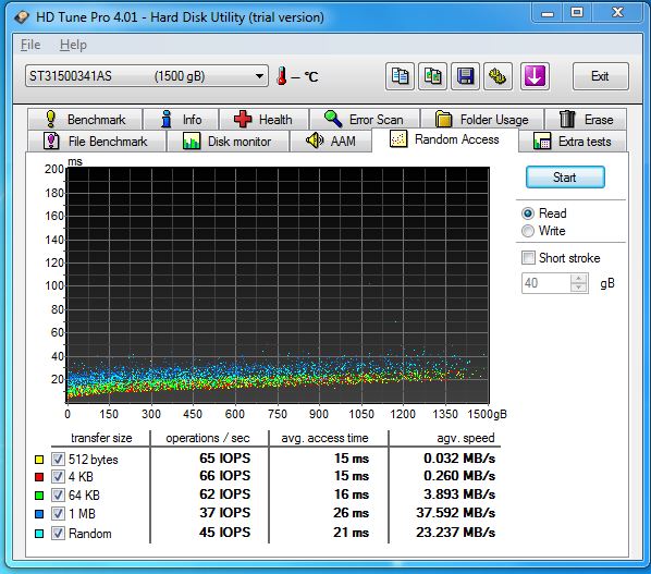

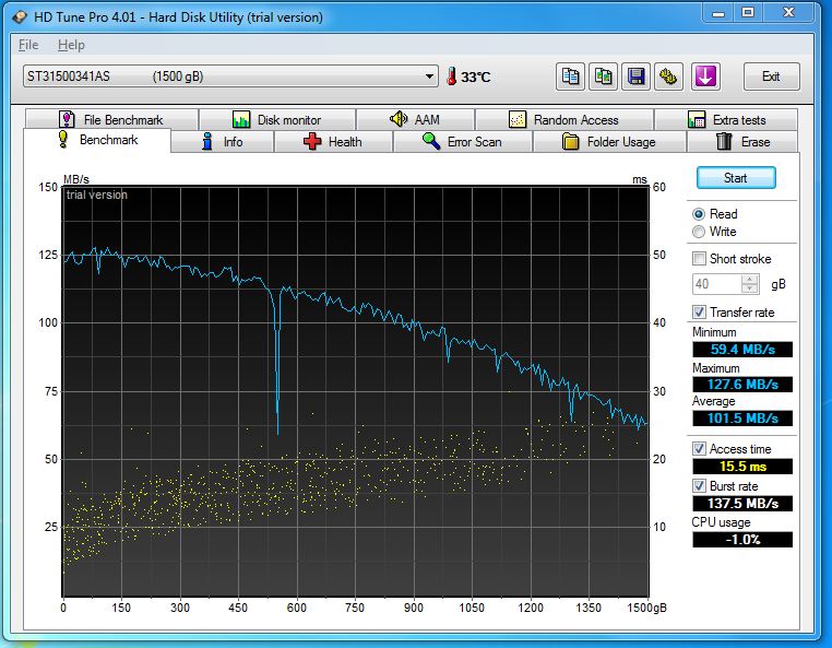

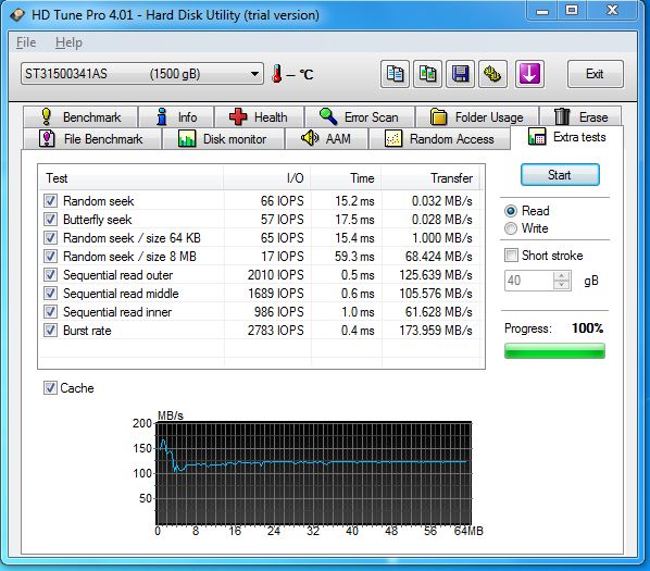

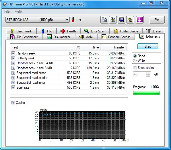

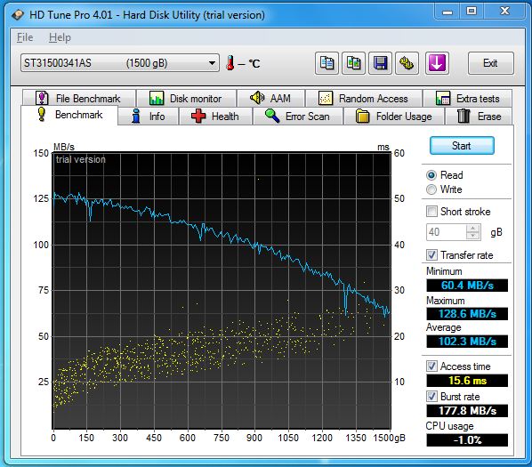

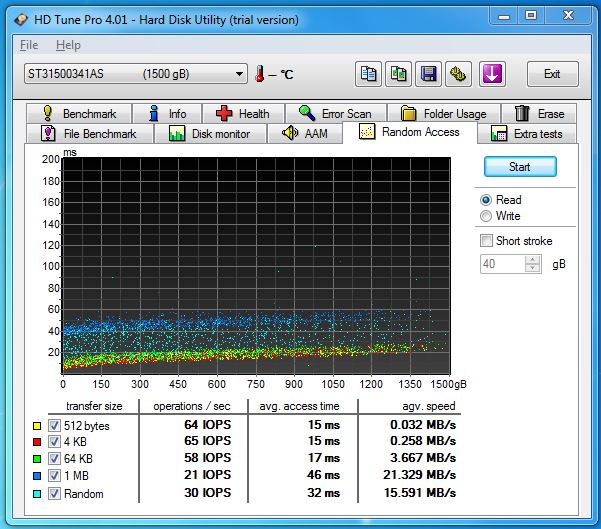

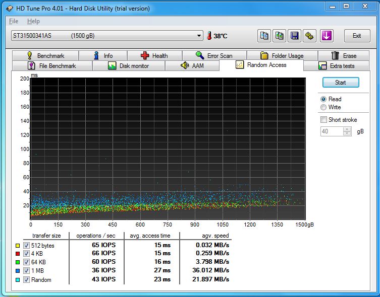

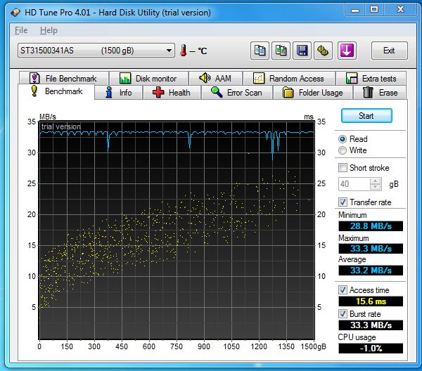

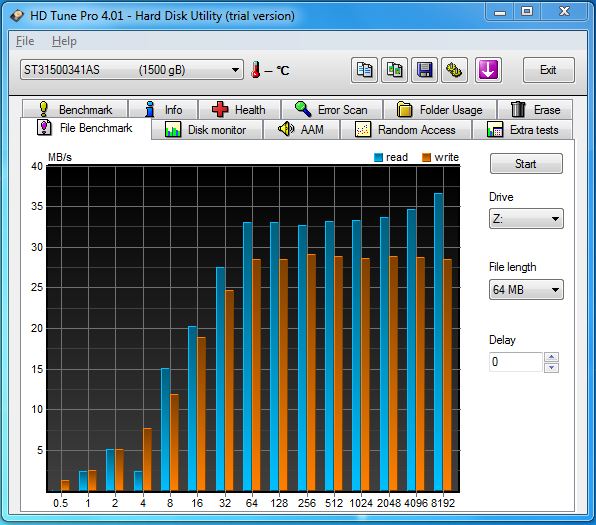

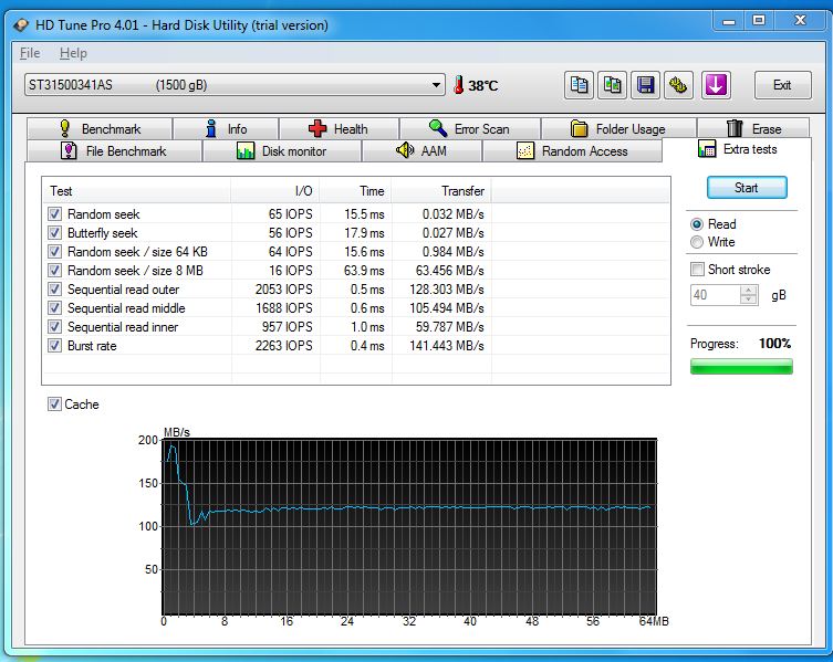

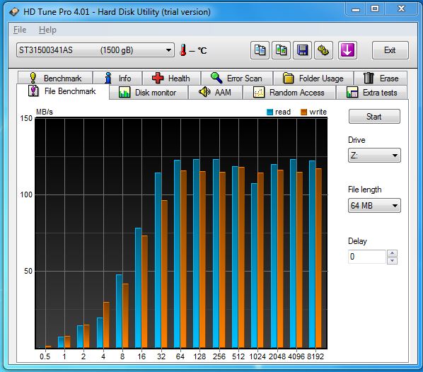

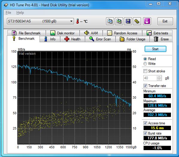

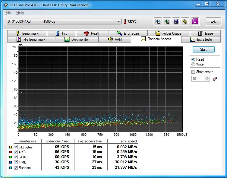

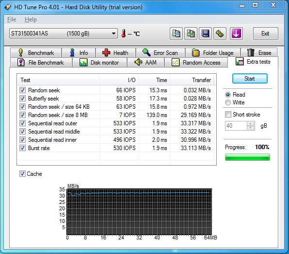

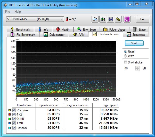

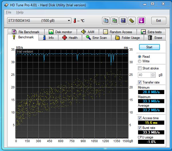

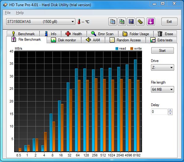

Ich schloss sofort meine Icybox mit meiner Seagate 1,5 TB 7.200.11 HDD an. Sie wurde sofort erkannt und ich konnte mit HD Tune die Datenraten feststellen. Diese waren bemerkenswert und ich muss sagen, ich bin begeistert. Die Screenshots habe ich angeschlossen. Die Bilder sind geordnet - die ersten 4 Screenshots sind die Werte unter USB 3.0, die nächsten 4 mit USB 2.0 und die letzten 4 am internen S-ATAII Controller!

Mich hätte noch interessiert, wie sich die Disk dann an USB 2.0 Ports verhält, sie sollte ja wohl abwärtskompatibel sein!

Die Werte am USB 2.0 Anschluss sind ebenfalls in den Grafiken unten ersichtlich. Der Datentransfer ist deutlich schlechter als bei USB 3.0 - liegt so um die 30 Mb/s.

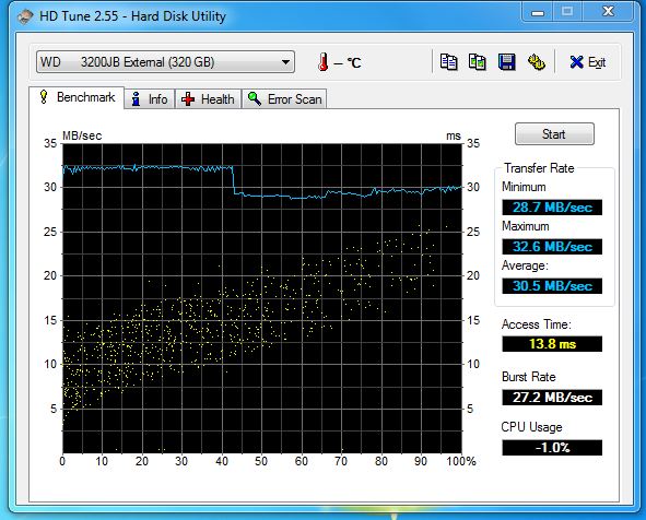

So noch ein Test. Ich habe jetzt meine Western Digital My Book 320GB an den USB 3.0 Anschluss angehängt. Die Erkennung funktionierte tadellos - USB 3.0 ist also tatsächlich abwärtskompatibel.
Die Datenraten entsprechen eben einer USB 2.0 Festplatte! Da meine Testversion von HD Tune abgelaufen ist, kann ich nur mehr den Test der Freeware anbieten!

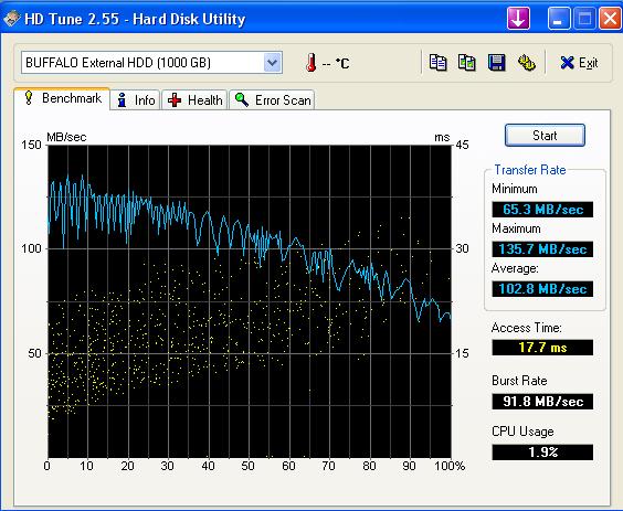

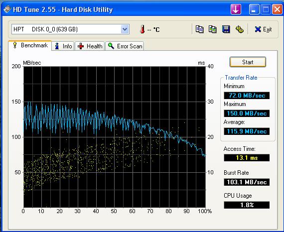

Über USB3.0 geht das nicht. Habe inzwischen selber die Karte eingebaut und eine Festplatte am Sata-Port angeschlossen. Läuft super und genauso schnell wie mit dem ICH9R. SMART wird vom Controller durchgereicht
