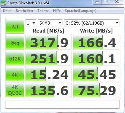

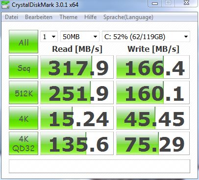

controller im untersten pci-e x4 slot (marvell treiber):

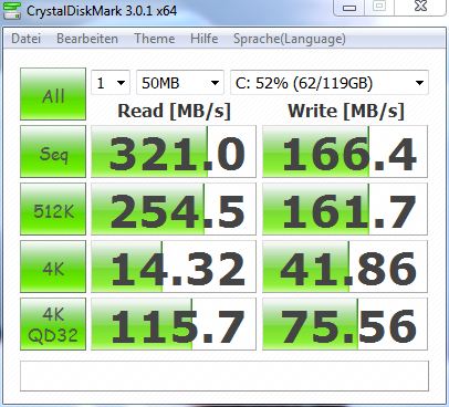

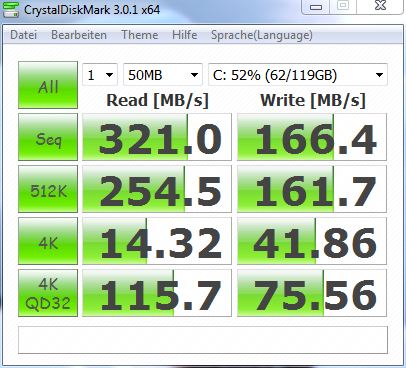

controller im untersten pci-e x4 slot (windows 7 treiber):

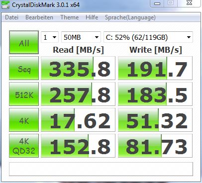

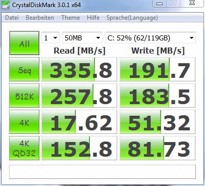

controller im mittleren pci-e x16 slot (marvell treiber):

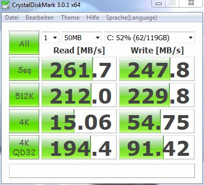

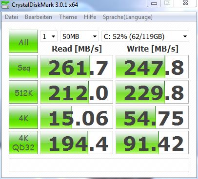

und zum vergleich die ssd am onboard sata II controller:
ich frage mich warum ich derart schlechte schreibgeschwindigkeiten am u3s6 im vergleich zu sata II habe (die ssd sollte ja um einiges mehr leisten).
noch dazu sind die lesegeschwindigkeiten auch nicht sonderlich hoch.
laut diesem test sollte die schreibgeschwindigkeit doch nicht allzu sehr von denen des sata II controllers abweichen?!
der marvell sata III chip ist nur per pci-e x1 2.0 angebunden wie ich herausgefunden habe, bei welchem theoretisch 500mb/s möglich sind (in der praxis wohl max 400mb/s).
die bessere performance der steckkarte im x16 slot gegenüber den werten im x4 slot liegen an dem unterschied pci-e 2.0 vs 1.1, richtig?
ein firmware update des marvell controllers habe ich übrigens versucht, bin aber an der meldung "no supported flash found" gescheitert.
hat jemand tipps was ich falsch gemacht habe im vergleich zu den jungs von hardwareoverclock.com?

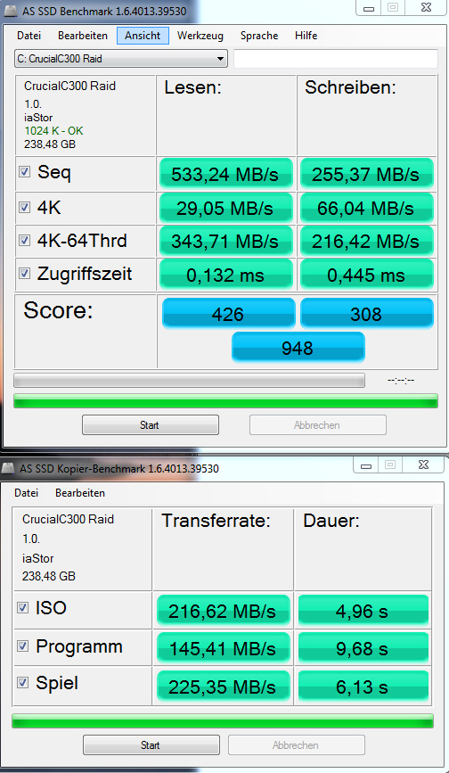

ich habe dasselbe Problem, leider habe ich diesen Thread zu spät entdeckt :-( ich hatte zuerst eine Crucial C300 auf dem U3S6 laufen mit guter Performance. Die Benches zeigten beim sequentiellen Lesen 350MB/s und schreiben etwa 150 MB/s. Dies entspreicht etwa den Herstellerangaben der SSD. Nun hatte ich die Samsung 830 256 GB drinnen, da war natürlich die Enttäuschung groß...
Nun geht die Samsung eben wieder zurück, da ich nicht auf einen anderen Sockel umrüsten will um die komplette Performance rauszuholen. Die ganzen X58 Boards mit Sata III leisten auch nur 5GB/s wie der U3S6 Controller, eben wegen dem Problem dass sie keien nativ angebundenen Controller haben.
Jetzt habe ich wieder auf mein altes Crucial C300 Raid umgebaut, das auf den Sata II Ports läuft. Hier habe ich einen AS SSD Benchwert von 948 Punkten was an sich richtig gut ist. Mich stört an diesem System aber das "langsame" starten von Windows. Vom Zeitpunkt des erscheinens des WinSymbols bis zum Desktop vergehen etwa 15 Sekunden. Bei meinem Zweitrechner mit einem Asus P67 und einer Crucial M4 (AS SSD 485 Punkte) dauert der Start nur etwa 5 Sekunden. Ist das schlicht auf die 6GB/s Anbindung zurückzuführen?
Die Schnelligkeit ist ja laut AS SSD auf dem C300 Raid wesentlich höher als auf der einsamen Crucial M4.

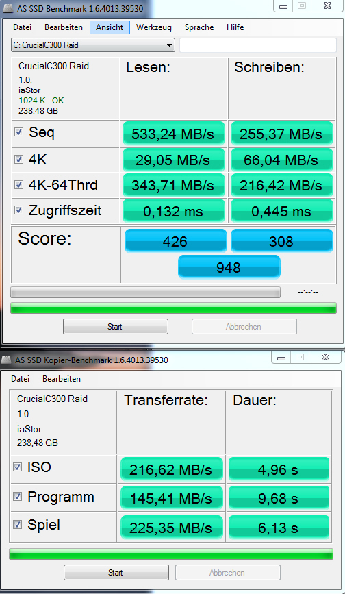

Hier mal die C300 Raid auf Sata II:

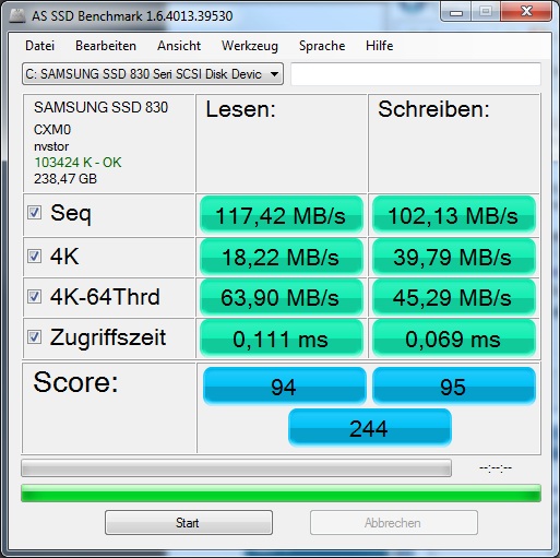

Ich hab nen Asus Striker Extreme, welches leider den AHCI Support vermisst.
So komme ich leider nur auf die folgenden Werte am onboard SataII Port:
(Siehe Anhang)
Ziemlich dürftig die Werte, aber ich hatte auch bereits mit der alten (HDD) Festplatte einige performance Probleme.... Deshalb sollte die System Platte dringend ersetzt werden.
Ich habe schon versucht den Windows msahci Treiber per Registry zu erzwingen, aber ohne Erfolg.
Habt ihr noch Tips wie ich ohne den U3S6 meine Geschwindigkeit steigern kann da diese hier doch deutlich auf dem Niveau von SataI liegt und nicht SataII, wie es eigentlich der Fall sein sollte.

Typisches Problem: Die alten NVidia machen viele SSDs Probleme und während SF-2281 SSDs daran oft überhaupt nicht funktionieren, so läuft die Samsung 830 dann oft nur im SATA 1.5Gb/s Mode. Das ist einfach nicht die optimale SSD für diese Boards, da wäre eine andere besser. Die Crucial m4 scheint das Problem nicht zu haben. Die U3S6 wäre in diesem Fall also durchaus einen Versuch wert.
