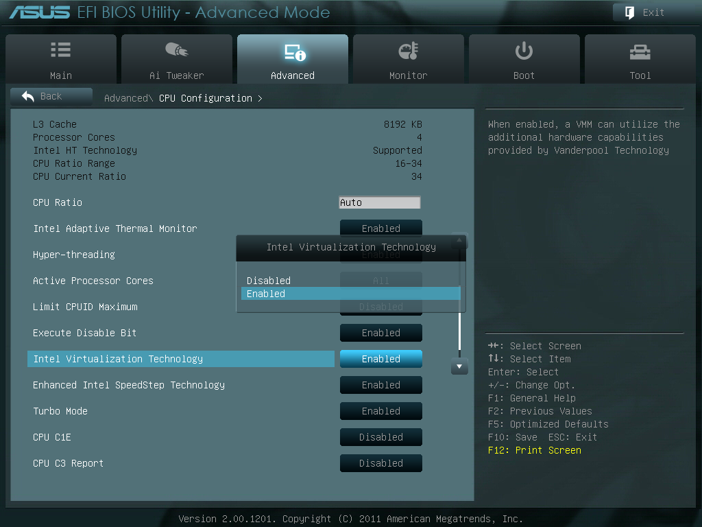

Hallo Gert,
Ok das hilft schonmal :)
Deine CPU unterstützt auf jeden Fall Virtualization, das Board auch. Dazu im Bios unter:
CPU Configuration
Intel Virtualization Technology von [DISABLE] auf [ENABLE] (wenn disable aktiv ist)
System Agent Configuration
VT-d von [DISABLE] auf [ENABLE] (wenn disable aktiv ist)

Du hast geschrieben, dass dein BIOS die Version 2108 ist. Die ist grottenalt, traust du dir ein Bios Update zu? Ist eigentlich ganz einfach bei ASUS. Die áktuelle Version ist die 3602.
Intel HT Technology ist Hyperthreading, hat mit Virtualisierung nichts zu tun, das hat deine CPU, wie du gefunden hast, nicht. Das haben nur die i7 Modelle.
Intel VT-x ist die Virtualisierung und sollte funktionieren. Unter CPU Configuration ist Intel Virtualization Technology auf enable?
798694
Hallo Cr@zed^
vielen Dank für den Tipp. Ich habe lange gesucht aber dann das AI Utility mit EZ Update gefunden und installiert. Das Bios 3608 habe ich ebenfalls heruntergeladen und bequem per Windows installiert. Leider hat sich nichts geändert. Die Bios Version ist jetzt 3608 aber der Eintrag VT-d Technologier steht immer noch auf "Supported" und ist nicht änderbar. Dein Screenshot zeigt etwas völlig anderes.
Gert
Mach mal einen Screenshot von deiner Ansicht im BIOS.
Oben steht - wie im Screenshot von Cr@zed^ zu sehen ist - die Zusammenfassung, unten müssten die Eingabefelder zugreifbar sein, vielleicht ein Verständnisproblem deinerseits.

Ich wage es kaum zuzugeben, aber ich habe übersehen dass man herunter scrollen kann. Da war die Einstellung.
