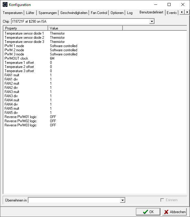

@TE
Hast du unter Benutzerdediniert PWM1 bis 3 auch auch auf Software controlled gestellt wie im Bild?
