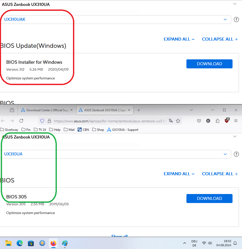

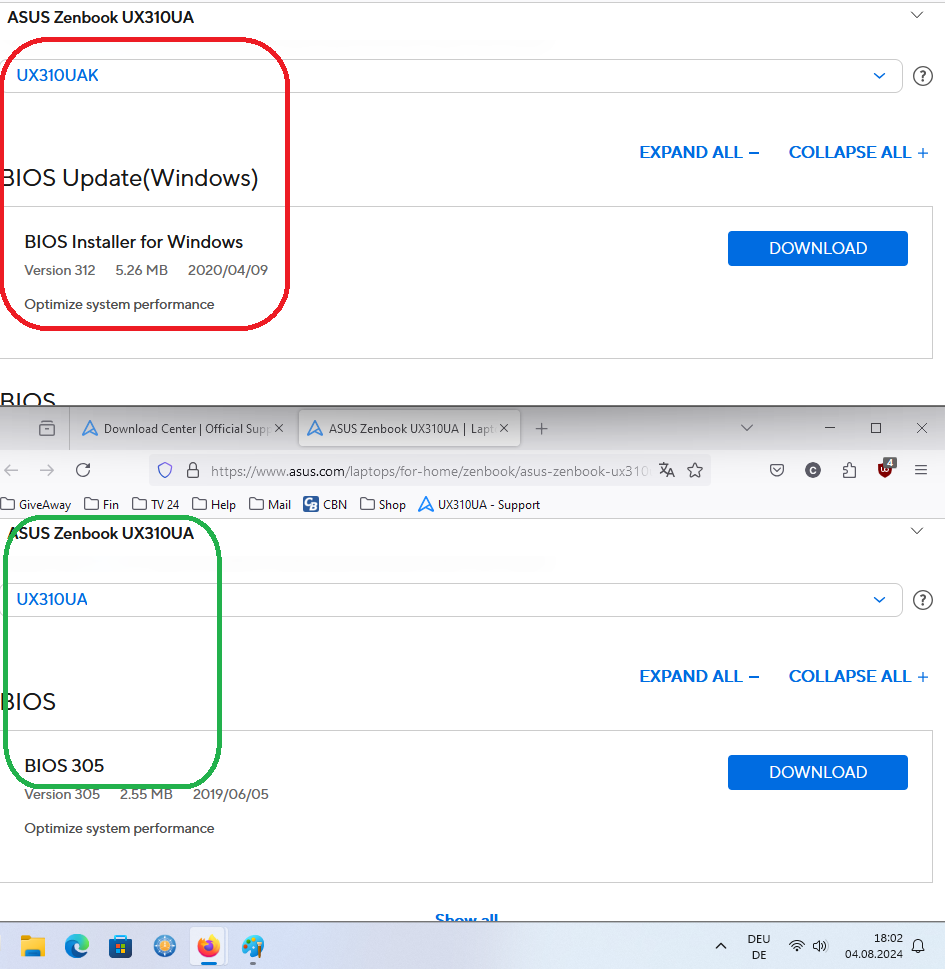

Da dürfte der Fehler stecken, Die Version 312 ist für das UX310 UAK
Deiner bräuchte Version 305
@iad Hatte Recht.
Aber ich schätze mal dass das K für Großbritannien, und das FR für Frankreich steht.
Vielleicht hilft schon ein flashen der 305 version.

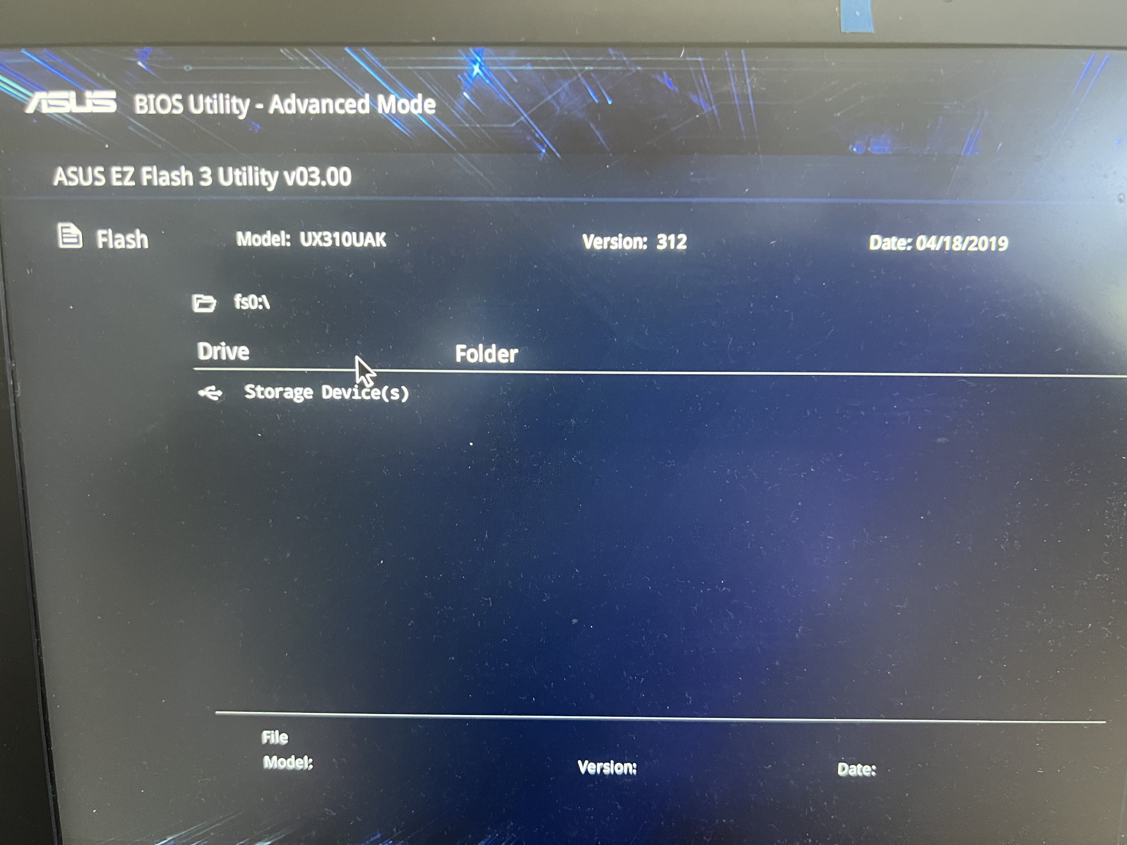

Das habe ich grad noch im BIOS gefunden.

Doch ein UAK, anscheinend doch das richtige Bios
Da steht noch ein Storage Device, klemmt da noch ein USB-Stick dran?
Oder eine SD Card?
Nein da war kein USB Stick drin. Ich wollte aber grad versuchen das BIOS nochmal zu installieren.
Ponderosa schrieb:
Oder eine SD card?
Nee alle ports sind frei
Wenn ich einen Stick mit BIOS Daten anschließe sieht das auch anders aus. Das scheint also auch normal zu sein.

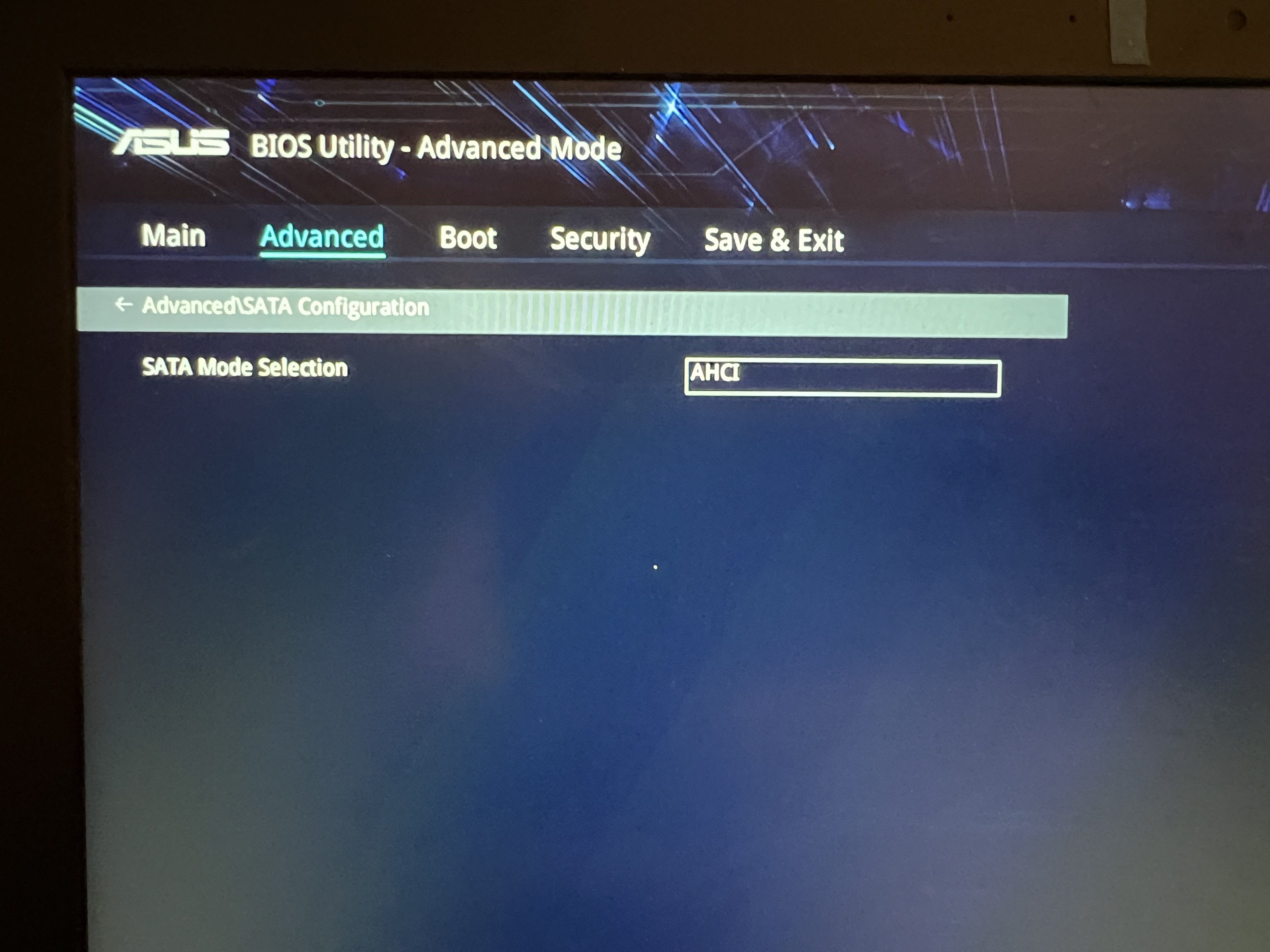

Kannst du mal wenn du im Bios bist mit F7 ins Advance Mode gehen dann auf Advanced unten sollte SATA Configuration stehen klick mal da rein und poste mal ein Bild davon vielleicht ist da was verstellt.
