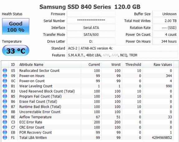

Hänge die SSD einmal in den anderen PC und lasse dir die SMART Werte mit CrystalDiskInfo anzeigen und poste das Bild.
Eine defekte 840 Pro wäre komisch, daher tippe ich eher auf eine defekte Windows Installation.
Ich kann mir nicht wirklich erklären warum das Tool mir falsche Daten anzeigt. Ich habe schon mindestens eine Betriebszeit von 1200h. Und es zeigt mir an, dass es nur eine normale 840 ist und nicht die Pro. :confused_alt:
Das Tool liest die Werte schon richtig aus. ;)
Ob es eine Pro ist, solltest du auch am Gehäuse der SSD sehen.
Die Betriebszeit ergibt sich dadurch, dass die SSD in den Sleep geht und dann der Zähler auch stehen bleibt.
Die Werte selbst sehen gut aus aber die Firmware ist nicht aktuell.

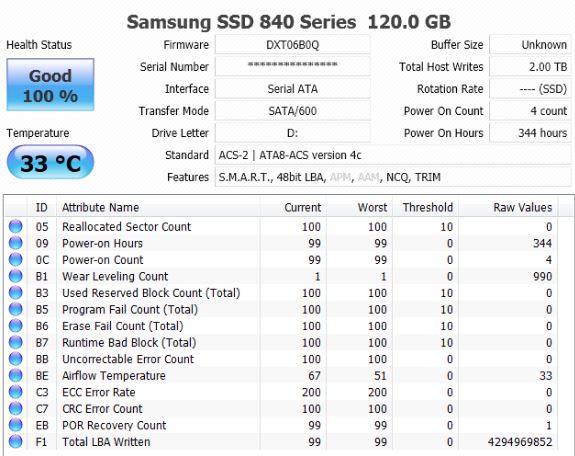

okay, also ich habe jetzt die Firmware installiert, die richtige. Und mein Motherboard erkennt es immer nicht! -.-
ehmmm....jetzt wird die Firmware nicht mehr angezeigt -.-
Edit: nach dem update musste ich mehrmals ein und ausstecken, weil CrystalDiskInfo die SSD nicht erkannt hat. Immer was von "Unbekannter Speichermedium"
