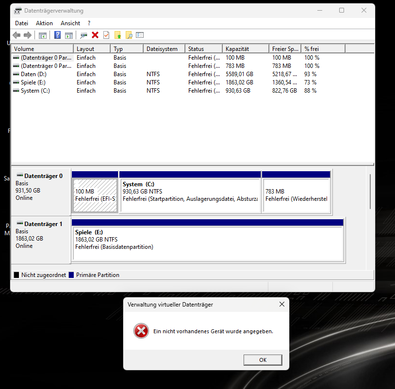

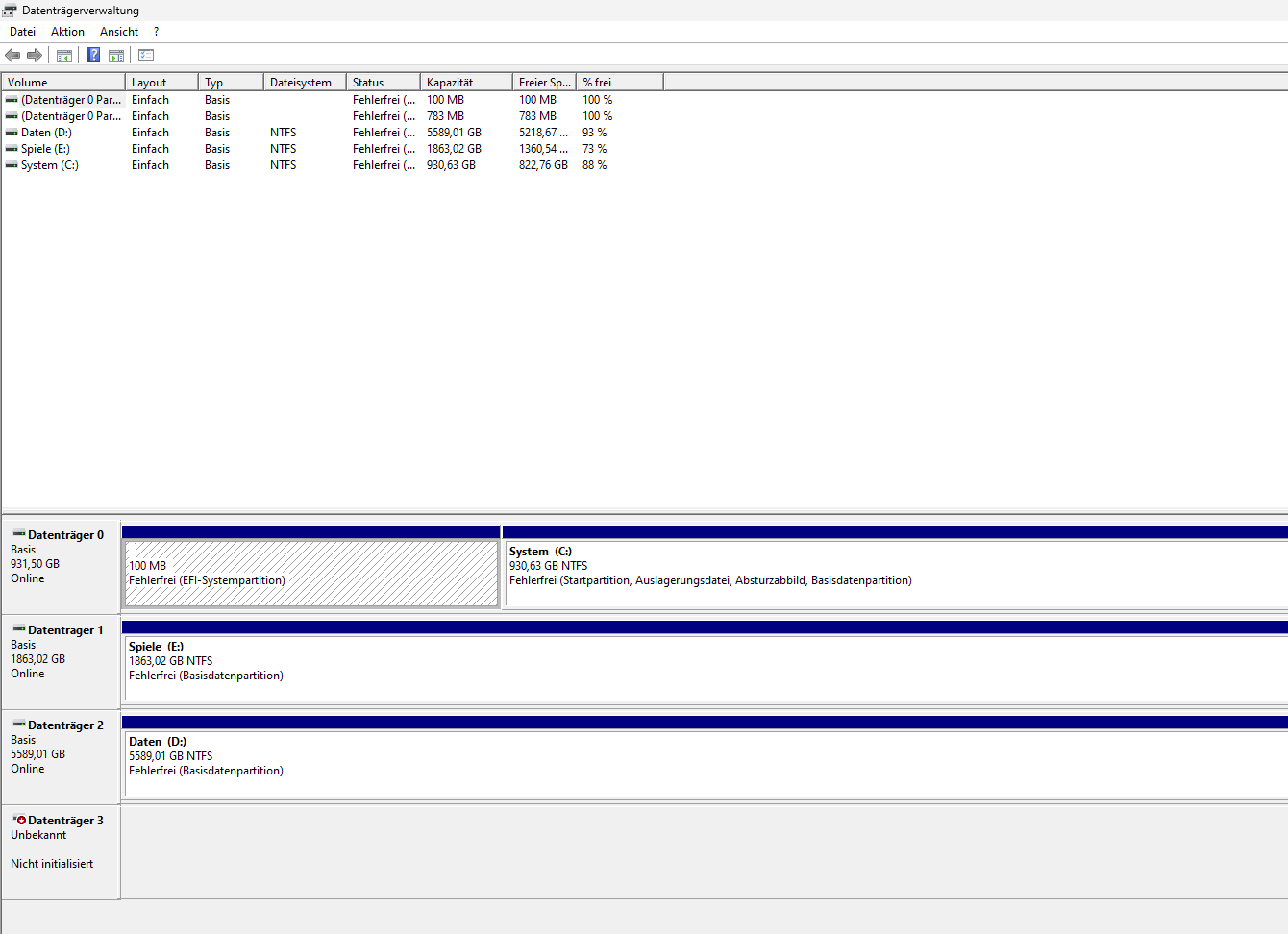

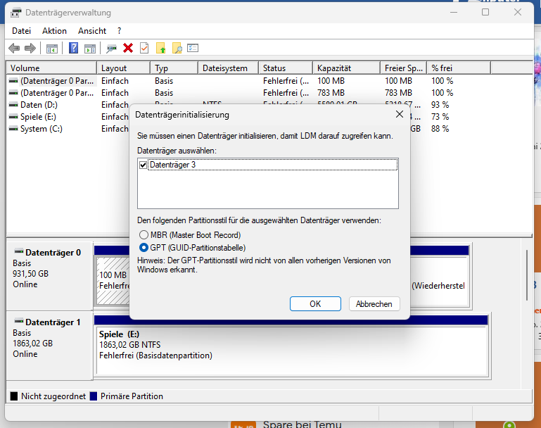

Im WindowsPartitionsmanager wird sie auch angezeigt, als nicht initialisiert. Will ich sie initialisieren kommt eine Fehlermeldung: EIn nicht vorhandenen Geröt wurde angegeben.

Sie wird da gar nicht angezeigt, weil sie nicht initialiert werden kann, bringt also leider nichts. Aber Danke

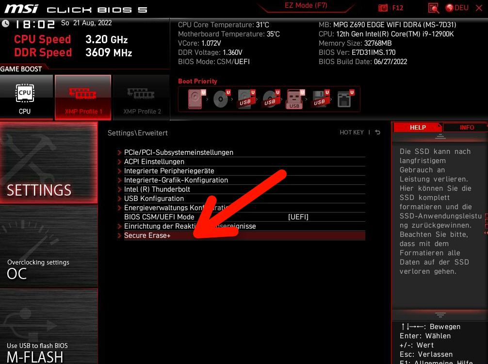

Im Bios wirst du sicherlich mit deinem MSI Board auch dieses Secure Erase haben.
Lösche mal damit die SSD und erstelle danach über Windows eine neue Partition (neues Laufwerk erstellen).
Da kommt eine Fehlermeldung, die Platte könne nicht gelöscht werden, auch schon alles probiert.

Der 2. Screenshot der Datenträgerverwaltung für sich alleine gneommen könnte auch auf ein Treiberproblem hindeuten. Doch den erforderlichen Treiber bringen Windows 10 und 11 mit.
