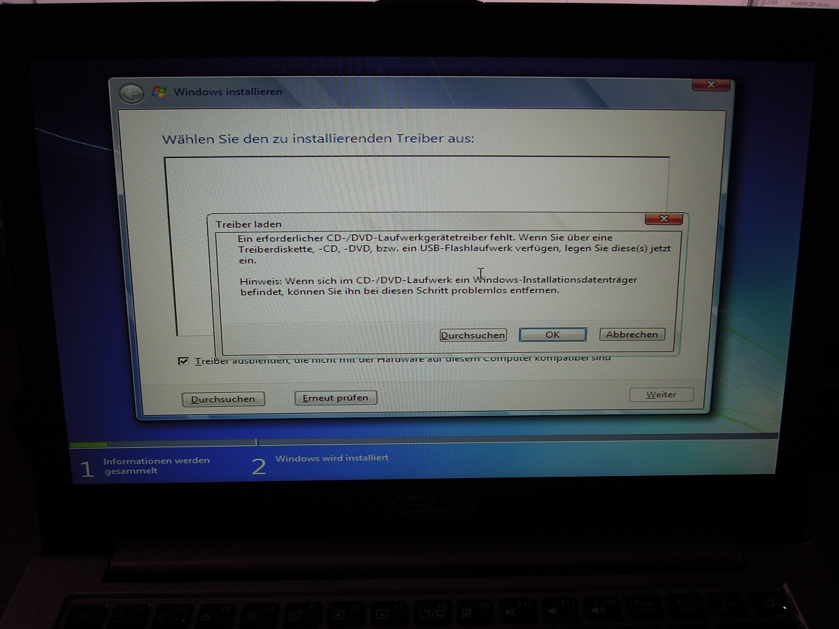

Hallo, liebe ASUS UX32VD Besitzer!
Ich vermute sehr stark, dass einer von euch die Win 7 - Installation auf einer frischen SSD hinter sich gebracht hat.
Wie geht man genau vor? Ich sitze schon seit 5 Stunden dran und es will einfach nicht klappen.
Die USB 3.0-Treiber habe ich auch angebunden usw.
Bitte dringend um Hilfe, danke!

Ne, geht nicht :( Auch mit USB 2.0 nicht :(
Also eigentlich muss das so gehen.
Habe im Netz noch ne Anleitung gefunden. Steht etwas weiter unten. Dort wurde auch ne SSD verbaut, mit Erfolg.
Allerdings hatte derjenige auch diesen "erforderliche CD/DVD" Hinweis, und konnte anfangs Win7 nicht installieren.
Das lag aber laut seiner Aussage an der Windows Iso, welche fehlerhaft war.
Hat dann sich nochmal ne iso besorgt, den Hashwert verglichen, und damit gings.
Vielleicht ist das auch dein Problem.
glückwunsch, aber was hast du gemacht das es ging? Hatte nämlich das selbe Problem.
anderes Image geommen + an verschiedenen Bioseinstellungen rumexperemetiert. Und plötzlich gings ;)
