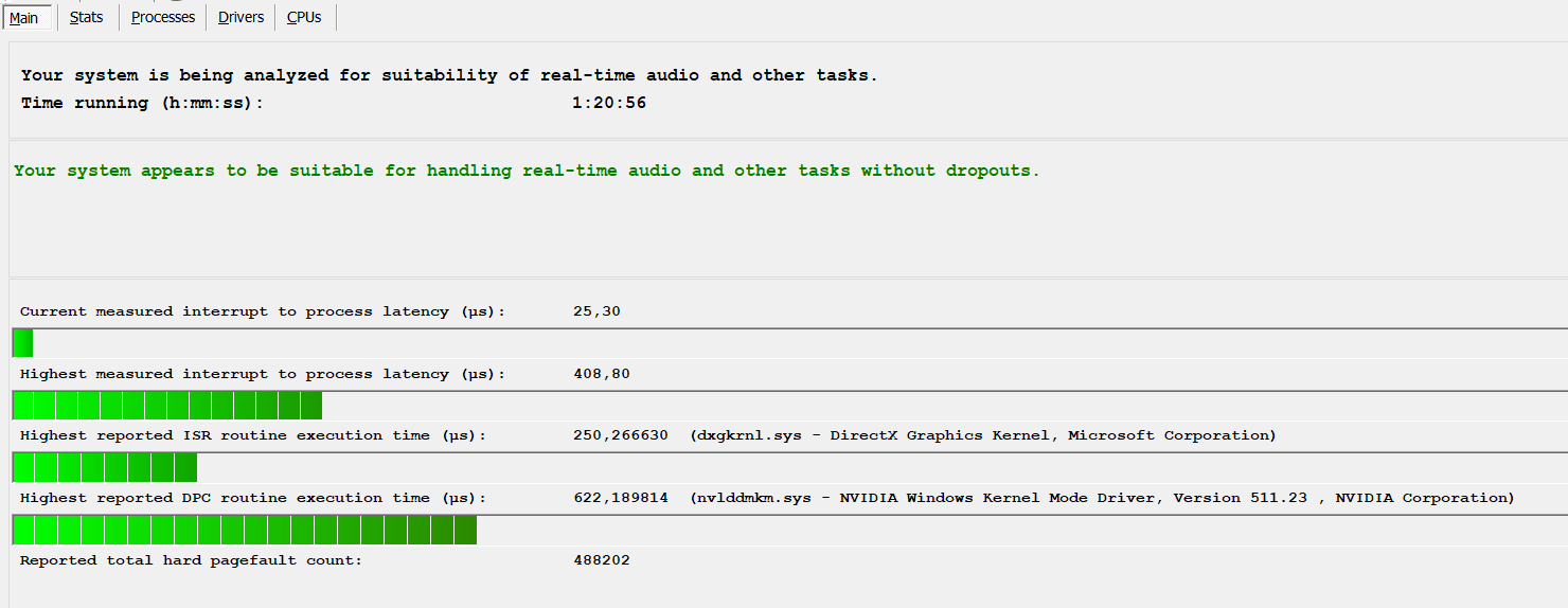

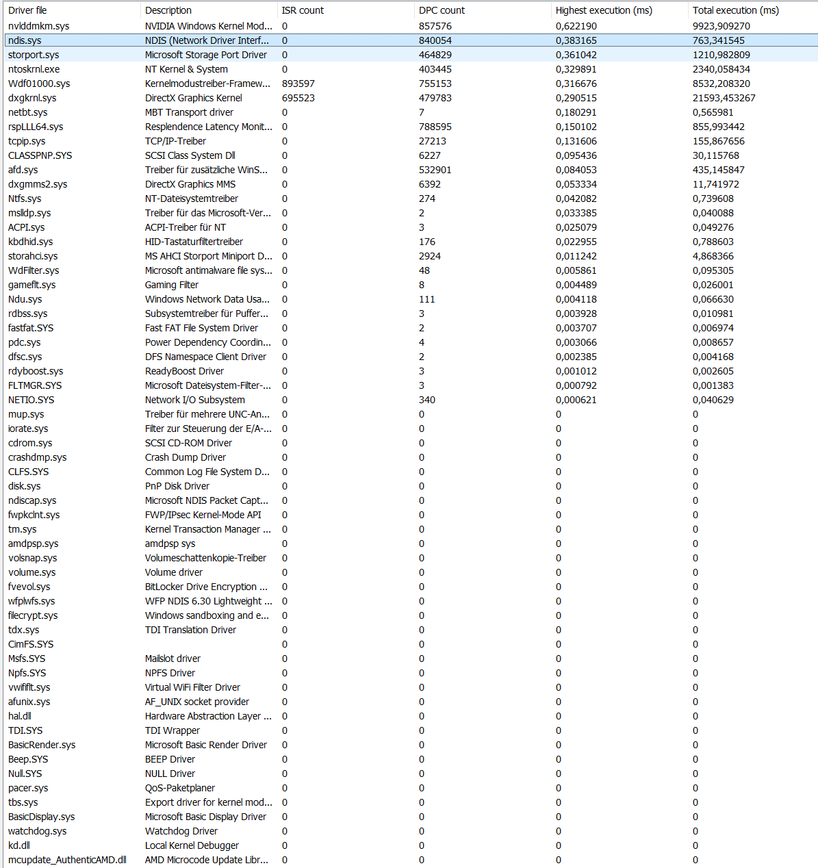

Schon beim Installieren einiger Programme sind mir einige Hänger aufgefallen, da habe ich das noch aufs Windowsupdates im Hintergrund herunterladen und installieren geschoben. Auch die Synchronisation von Onedrive habe ich ausgestellt, es brauche aber keine Besserung. Da die Hänger aber auch in Spielen auftraten, so bspw. in Rocket League einfach mal 3s Hänger ohne BlueScreen auftraten, hab ich "latencymon", das ich bereits installiert hatte, laufen lassen. Das Ergebnis: dxgkrnl.sys und storport.sys führen zu Ausschlägen in den roten Bereich. Etwas googeln und die Forensuche deuten auf Probleme mit der M.2 SSD hin? Interessanter Weise wird die M.2 von CrystalDiskInfo, dem System und im Gerätemanger erkannt. Im BIOS wird sie unter angeschlossene Festplatten nicht gelistet, ich kann sie aber in der Bootpriorityorder trotzdem auswählen. Einstellungen hinsichtlich ACHI + ausgeschaltetem RAID für NVME SSD sind im BIOS korrekt. Leeren des Geräteschreibcachs habe ich ebenfalls deaktiviert.

Also, mit einigen Nachtschichten hab ich jetzt versucht, das Problem einzugrenzen.
Was hab ich getan:
- Windows mehrfach neu aufgesetzt
-> dabei unterschiedliche Systemplatten ausprobiert [NVMe (SN750) + SATA (850 Evo)]
-> dafür dem Stick mit dem MediaCreationTool mehrfach erstellt, um dort Probleme auszuschließen
-> stets darauf geachtet, dass nur SSD angesteckt ist, auf die das OS installiert wird (alle anderen stets zuvor abgezogen)
-> während Installation Onedrive deaktiviert
-> direkt danach ausschließlich Latency Mon installiert und nur Kleinigkeiten gemacht, wie Daten verschieben, Updates laden, Treiber von Chipsatz und GraKa installieren (unterschiedliche NV-Treiber probiert)
-> Schritt für Schritt Programme, die ich benötige installiert und dabei Latency Mon im Auge behalten
1. Erkenntniss: Die NVMe wird nicht im BIOS erkannt, Windows lässt sich aber darauf installieren. Default Settings laden brachte keine Verbesserung. Auseinander gebaut, erneut eingesetzt, gleiches Spiel. -> Installation auf "alter" 850 Evo -> Spikes sind im Gegensatz zur NVMe nach frischer Installation nicht mehr vorhanden.
-> NVMe SSD hab ich erstmal draußen gelassen
-> google offenbart das manuelle Anpassen von AMD-Storage-Treibern, die tauchen bei mir aber nicht auf; andere NVMe-Treiber habe ich zum Spaß ausprobiert -> keine Veränderung gebracht
2. Irgendwann beim Installieren der Programme treten wieder ordentliche Spikes auf - ich spare mir den Afterbruner jetzt bis zum Schluss auf und schaue, ob das Einrichten dort dazu führt (damit meine ich nicht nur das minimale OC, wovon mir das UV eigentlich wichtiger ist, sondern v.a. das OSD).
3. Googeln legt die Vermutung nah, dass - sollten wieder Spikes auftreten - es sinnvoll wäre, sich den Power-Plan intensiver anzusehen. Aktuell nutze ich den Ryzen High-Performance samt Deaktivierung von Ruhemodes & Co. Dass es bei Ryzen beim Hoch- und Runtertakten immer Mal Probleme gab, habe ich in der Vergangenheit gelegentlich gelesen, aber keine fundierten Kenntnisse zu.
4. Aktuell scheint alles zu funktionieren ohne NVMe, zum Afterburner bin ich noch nicht gekommen. Screenshots anbei.
