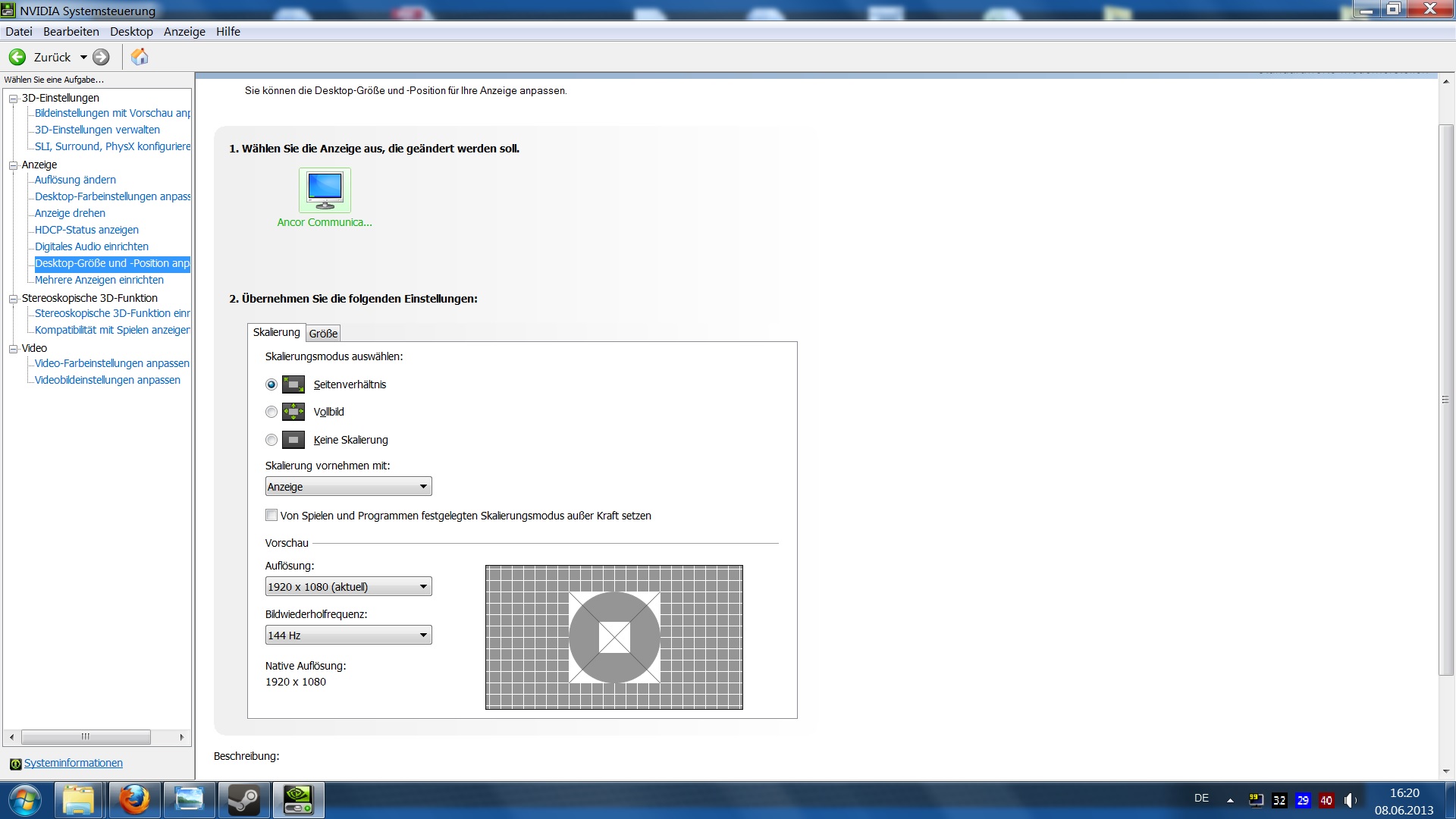

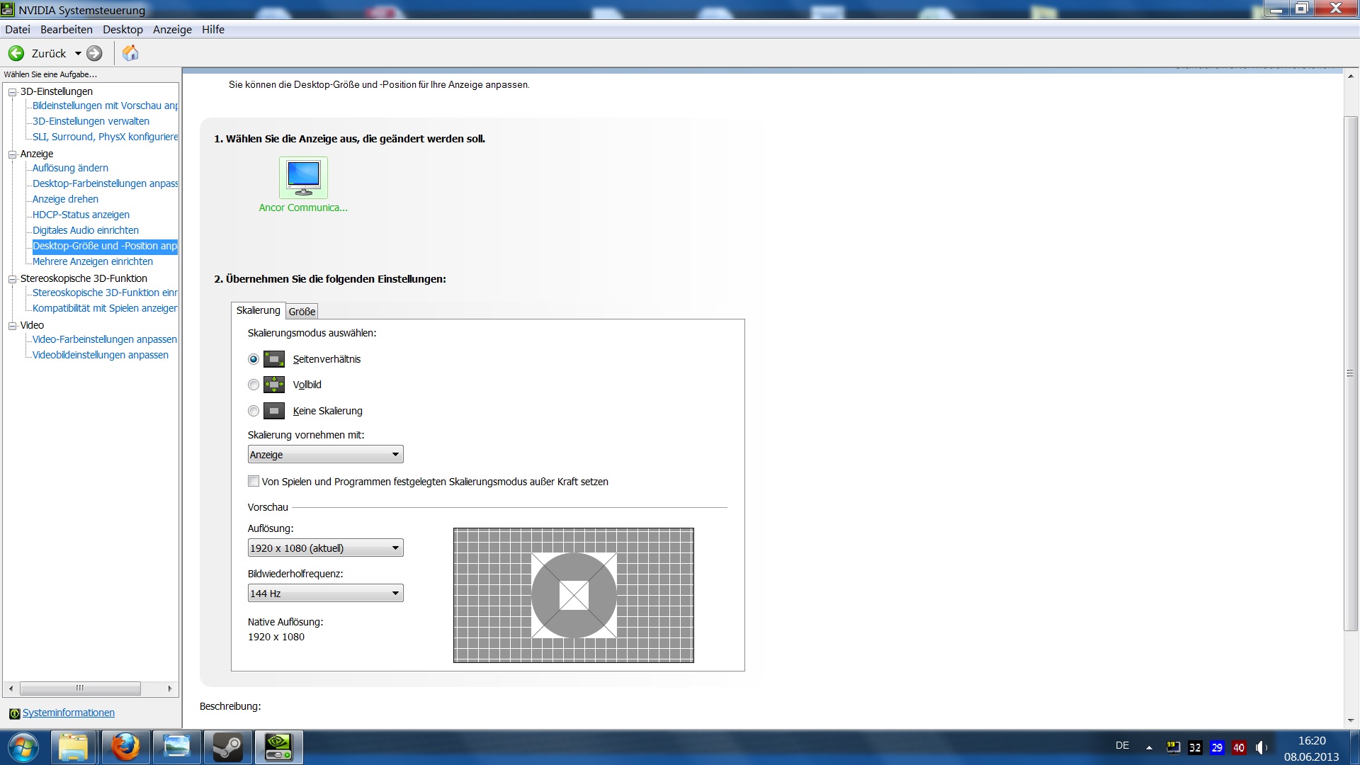

Ich stelle das bei mir im Treibermenü einfach ein.Hab dir Screenshot hochgeladen.
Erstmal danke für den Screenshot und die Mühe.
So eine ähnliche Einstellung gibt es im Catalyst Treiber auch, bis 100 Hz ist auch alles schick, aber darüber wird das Bild immer gestreckt.
