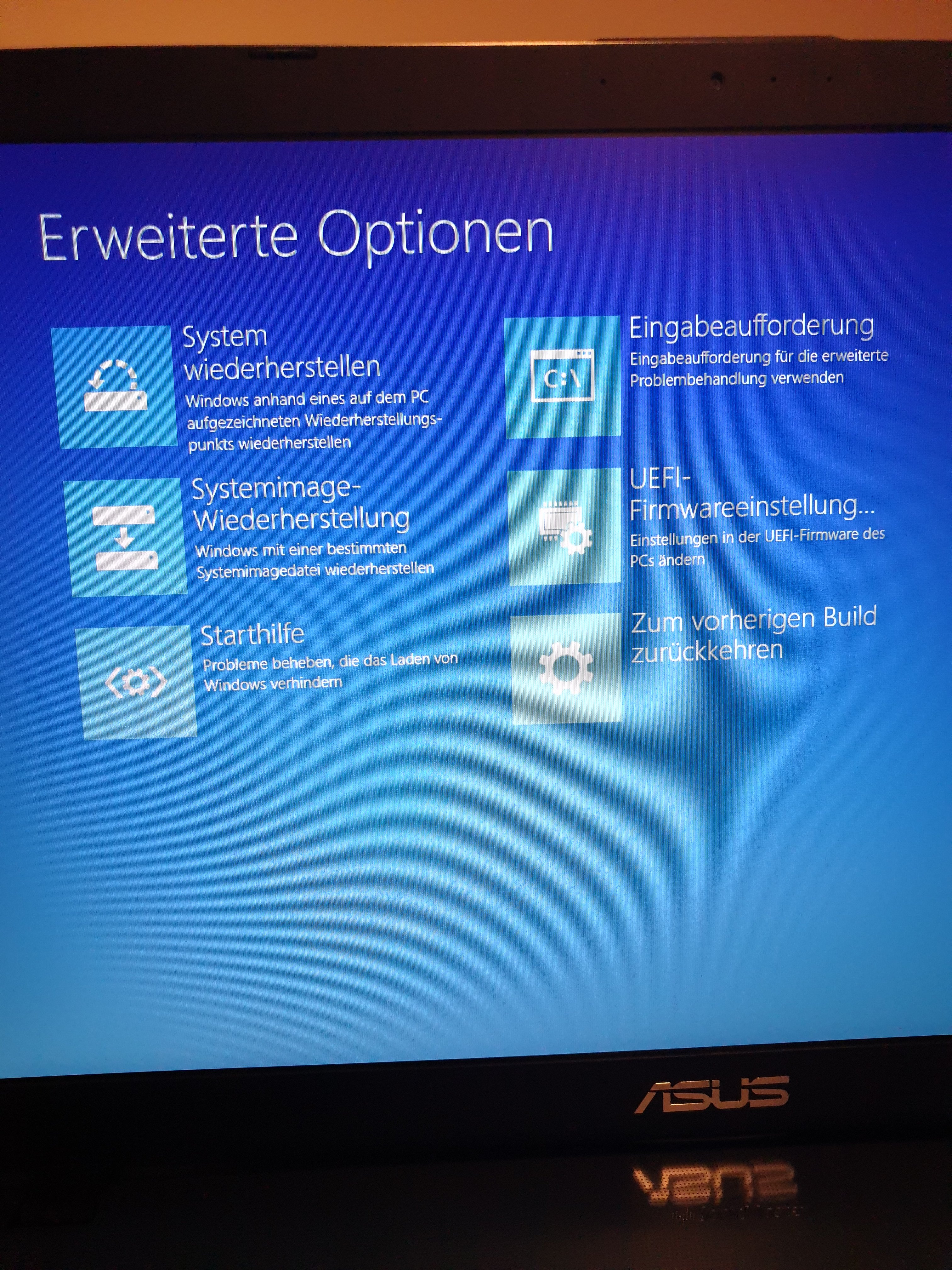

Die wohl beste Lösung für das Problem ist einmal im abgesicherten modus zu booten. Kann ich aber nicht da bei mir das Feld
Startoptionen fehlt :)
Stattdessen habe ich UEFI Firemareeinstellungen als Button da wo die startoptionen sein sollen...
Und natürlich gibt es ein Bild von mir damit mir wieder alle glauben...
Womit hab ich den ganzen mist verdient...

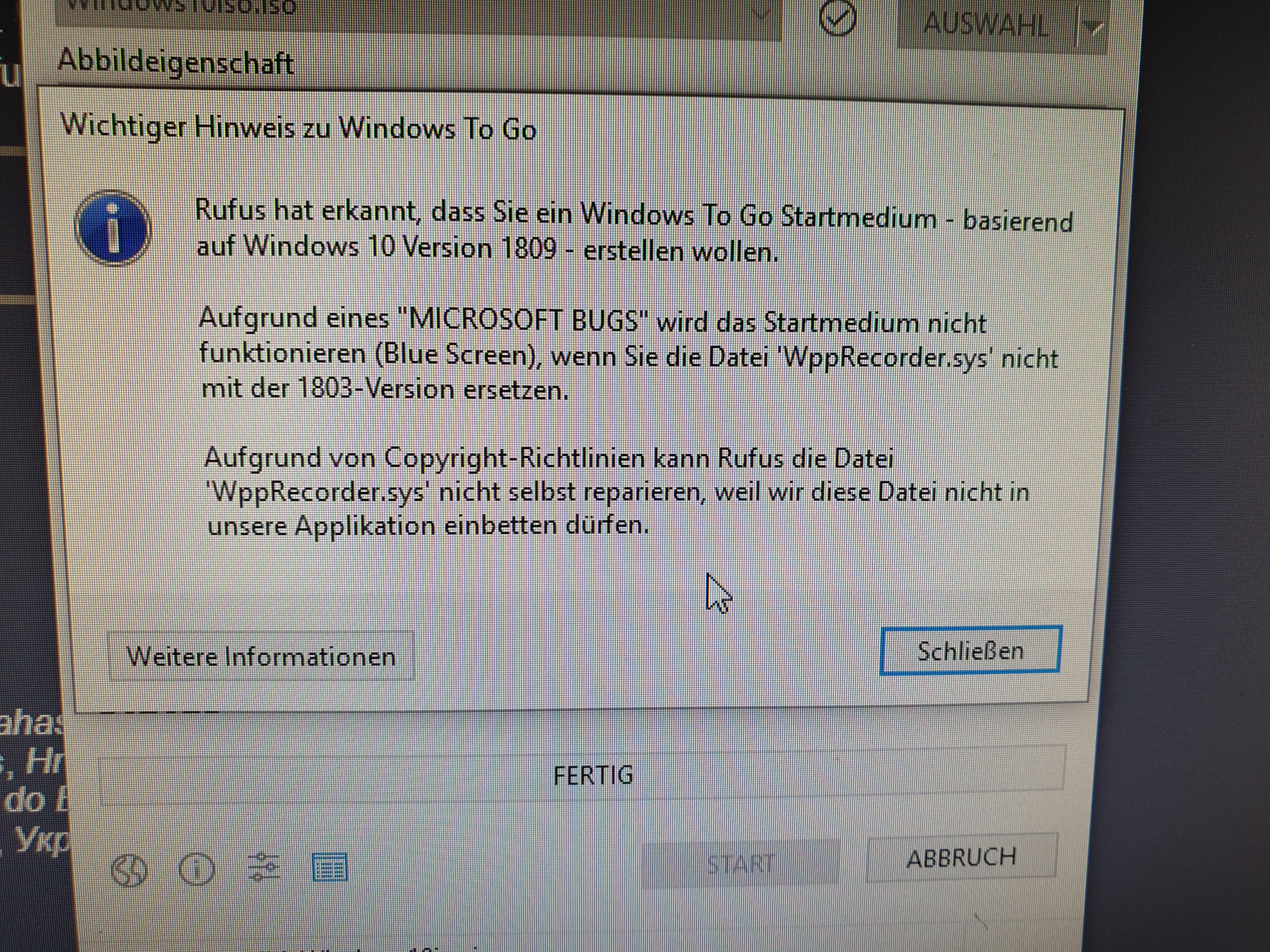

So habe meine diversen probleme gelöst :) bin jetzt wieder bereit weiter zu machen:) sie externe SSD wieder platt gemacht und da dachte ich versucht noch mal rufus... und Omg es gibt ne neue Version von rufus die mir ein Warnung auswirft siehe Bild... das wird wohl die ganze Zeit das Problem gewesen sein. Werde es heute Abend direkt recherchieren und versuchen:)

ernsthaft... das war es schon... ich dreh durch... habe jetzt windows 10 1803 runtergeladen und mit rufus auf ein USB stick aufgespielt.. die besagte datei dann dort raus genommen und in auf meine SSD wo 1809 installiert ist damit bestückt... fertig... das war alles.... ohne witz... kein kommentar.. schreibe später hier noch einen letzten Beitrag mit einer kurzanleitung für den nächsten der daran scheitert.
