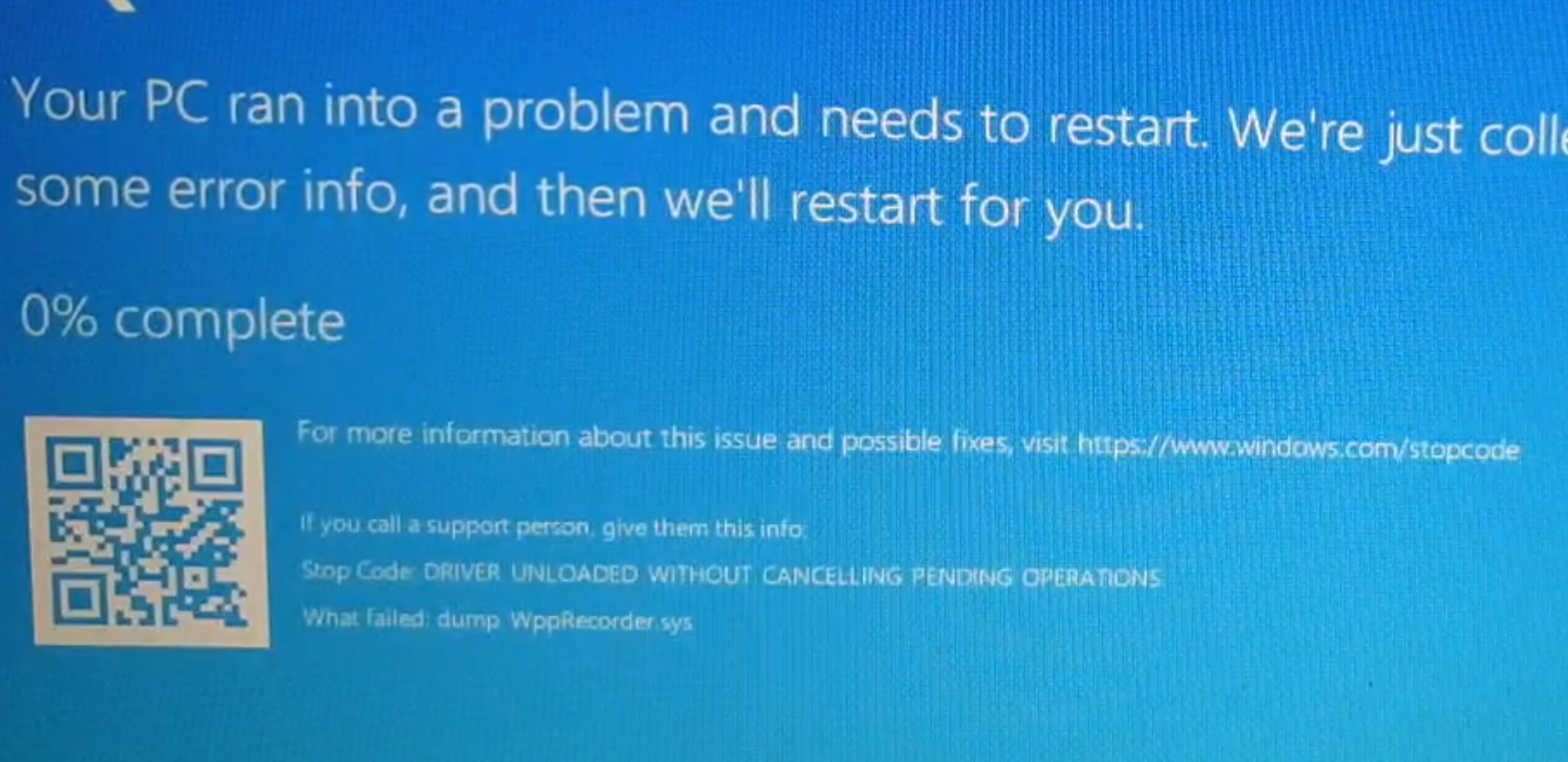

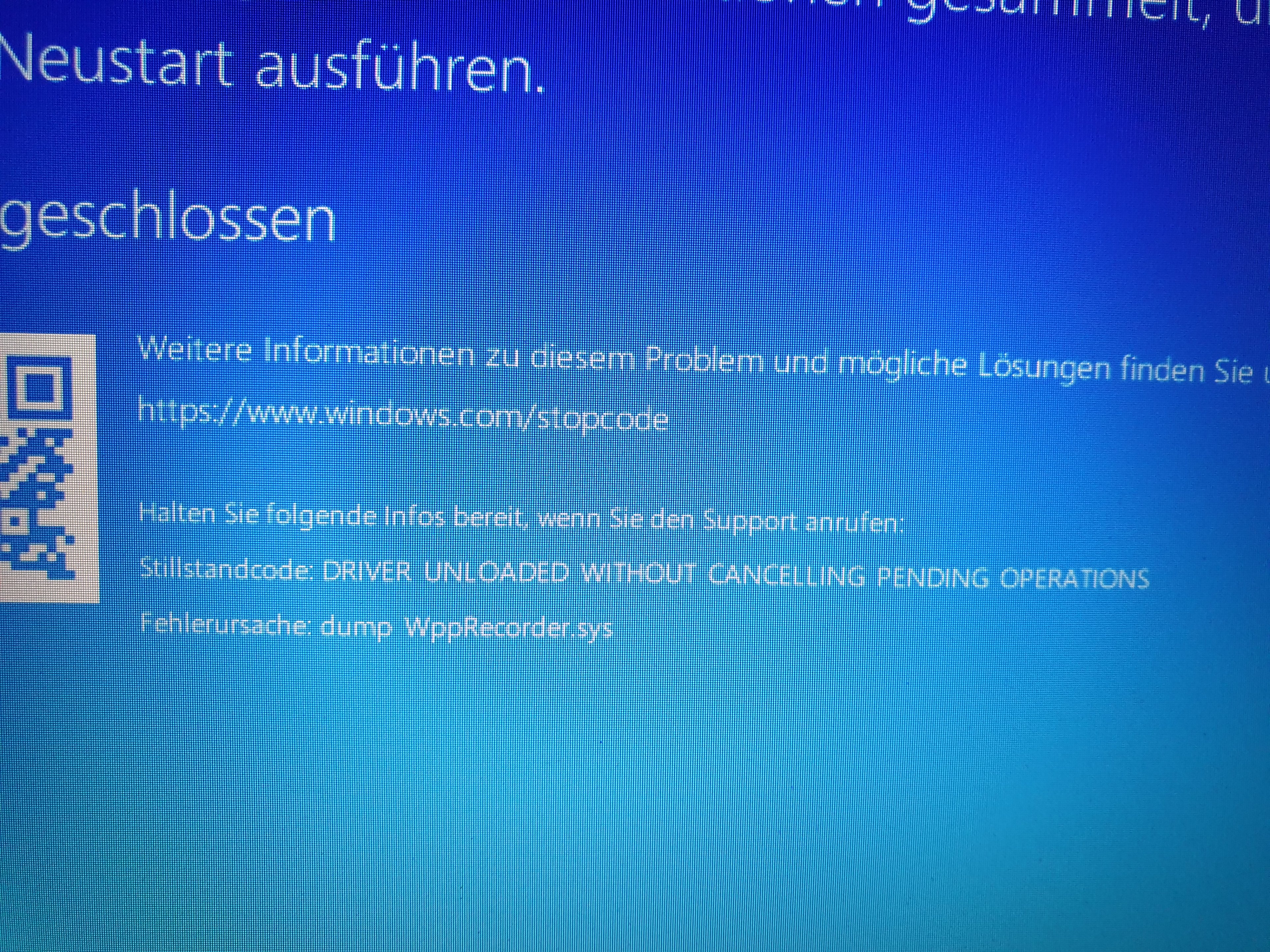

Windows startet mit Blue Screen -wie ist diese Installation da drauf gekommen? Oder stellt dies das Ergebnis eines missglückten Klonens dar? In der Registry herumpfuschen, eine Hive offline zu laden/sichten ist eine Sache, hier dürfte es wahrscheinlich beim Schreibversuch zu Konflikten mit den Permissions kommen. Ein riesiges Rumgefrickel mit fraglichem Ausgang.
Ich hab jetzt mal mehrere Szenarien mit diesem Tool Win To USB nachgestellt, mit MBR als Partitionierungsschema lässt sich Windows 10 ohne Auffälligkeiten installieren und ebenso starten. Die Funktionsweise der App ist analog zu Win to Go -erst wird der Arbeitsbereich erstellt, danach läuft die Installation durch und fertig.

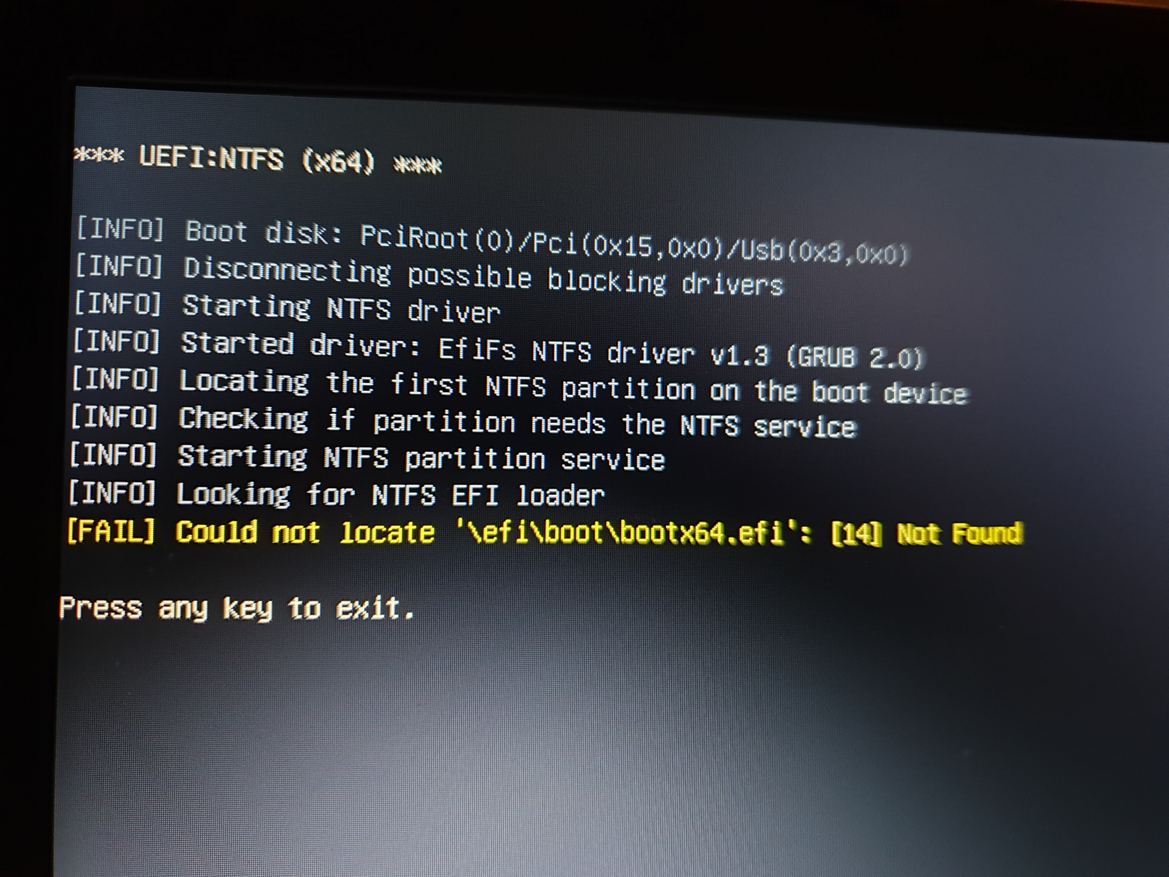

Wenn ich eine Platte mit Diskpart als Aktiv markiere und die ganzen Installationsdateien eines ISO-Abbilds dort hin kopiere erreiche ich vom Prinzip her das Gleiche.
Die Platte für UEFI einzurichten ist mir trotz entsprechender Vorbereitung (GPT, ESP und Systempartition vorher angelegt) bis jetzt noch nicht gelungen. Mal sehen wo der Hund begraben liegt.

Edit: lt. einem PRO Forum vmtl. ein Bug der v1809
https://www.reddit.com/r/bootcamp/comments/9x1hzo/driver_unloaded_without_cancelling_pending/

Bei diesem Gerät ist CSM immer aktiviert, Sie können nur Sticks verwenden die UEFI-Bootfähig sind verwenden.
Exkurs:
- UEFI mit Compatibility Support M odul- das BIOS lässt hier beide Modi zu UEFI und MBR (SECURE BOOT = off. Soll der Datenträger (auch Flash Drive) explizit für UEFI erstellt werden vorher mit GPT formatieren und ESP + Bootpartition händisch erstellen.
- UEFI ohne CSM -Natives UEFI, kein MBR Support (SECURE BOOT = on)
Das Szenario unter Pkt. a) habe ich gestern auf einer anderen Maschine mit WinToUSB erfolgreich nachstellen können. Rechner mit EFI, Windows unter MBR) -durch die Auswahl virtuelles HD dauert der Prozess" etwas" länger, hab dummerweise einen USB 2.x Port erwischt.
Egal, dieses "abgespeckte" Windows fährt nach Umstellen im BIOS auf EFI einwandfrei hoch.
