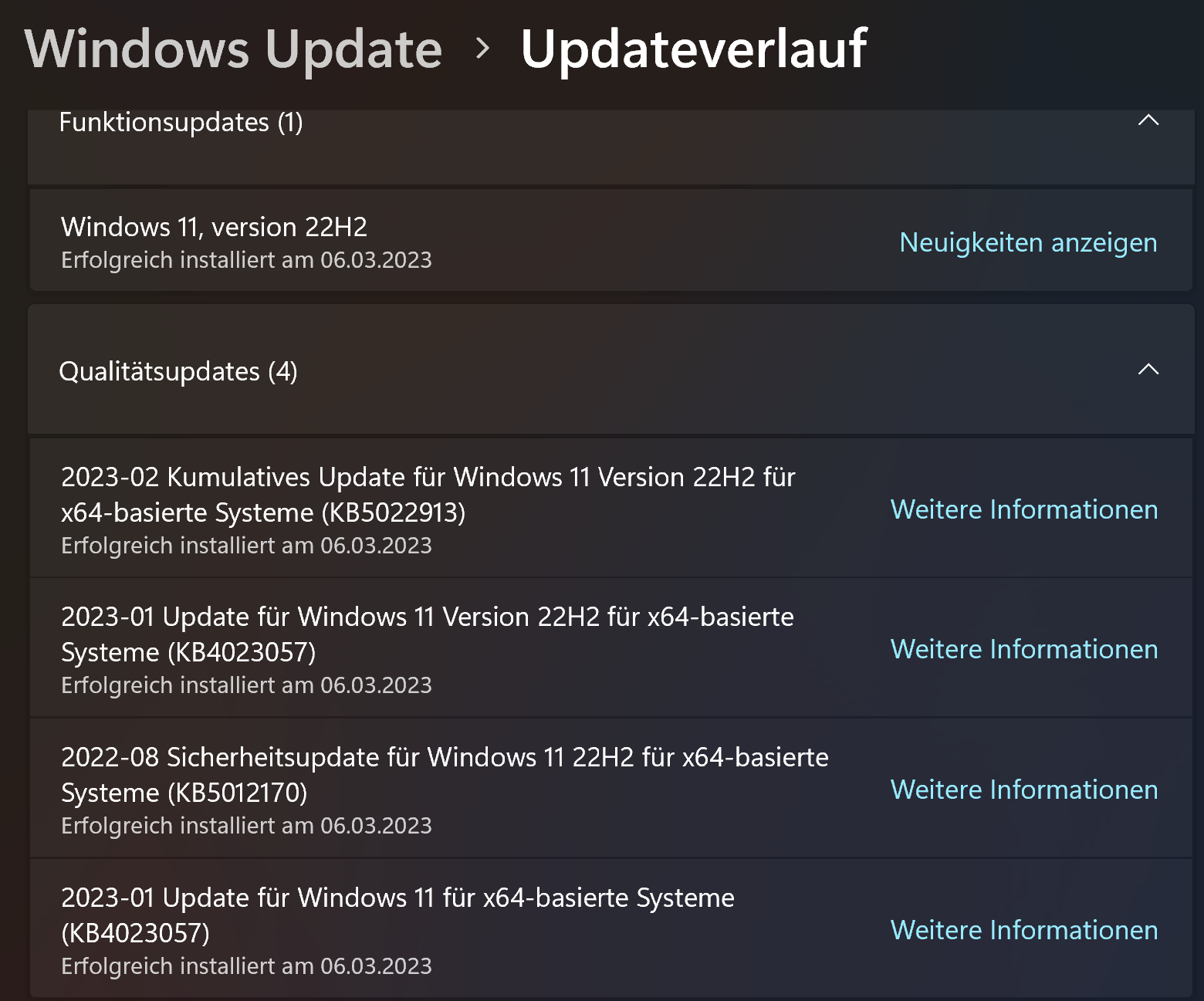

ich wollte euch eigentlich nur an meine Erfahrung teilhaben lassen.
Ich habe mir Gestern einen Asus s16X Oled Vivobook gekauft der Neupreis liegt ca bei 1300-1500 Euro ich habe es auf ebay Kleinanzeigen neu günstiger gekauft, da es ein Jubiläums Geschenk einer Firma war. Nachdem ich es benutzt habe , hat mich natürlich dass Oled Display geflasht ! Es war auch eines der Gründe warum ich dieses Notebook unbedingt wollte, aufgrund des OLED Displays.
Nachdem ich aber nach ein paar Minuten das Notebook benutzt habe , war ich von der Performance sehr enttäuscht, habe mich gefragt , wie kann ein billig Dell Notebook viel besser von der Performance als dieses 1500 Euro Notebook sein. Es hat einen AMD 6000 Serie ich hatte nie Erfahrungen mit dem AMD gemacht ich hatte bis jetzt nur Intel deshalb dachte ich es könnte einfach am Prozessor liegen. Es hat bei öffnen einer Seite manchmal geruckelt, oder auch beim schreiben hat es in Millisekunden etwas gestottert und dann ging es wieder, man hat halt gemerkt dass das Notebook etwas Schwierigkeiten hatte. Ich hatte sogar den Gedanken bei einem Gewinn es wieder zu verkaufen und mir eins mit Intel Prozessor und Oled Bildschirm zuzulegen oder wieder auf einen Macbook umzusteigen. Dann habe ich aber gesehen dass bei den Windows Updates eine lange Liste abzuarbeiten war ! Ich habe die Updates gemacht und plötzlich stieg die Performance um gefühlt 500% das Notebook ist extremst schnell genauso wie es einem 1500 Euro Notebook gebührt ! Warum ist es so? warum sind Updates so wichtig? da stand auch irgendetwas mit Display wenn ich mich nicht irre. Hätte echt niemals gedacht das die Updates so eine große Auswirkung auf die Performance haben ! also immer mal wieder die Updates checken !

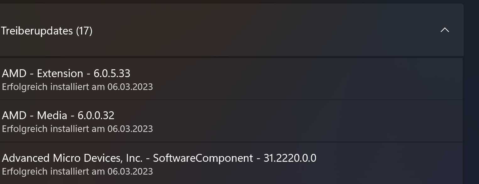

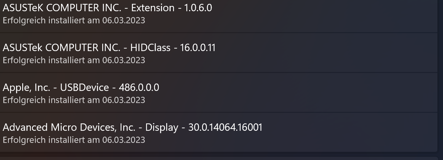

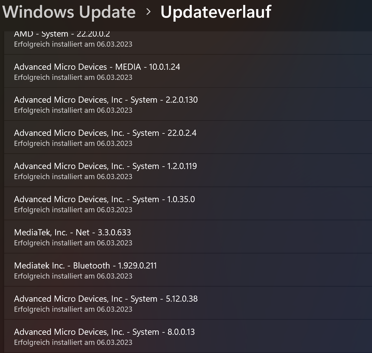

das sind die Updates
Möglicher Weise hat einfach ein Treiber gefehlt oder war fehlerhaft.
Solche Geräte versuchen auch immer, die Leistung möglichst zu drosseln, um Akku zu sparen,
wenn es jetzt beim Surfen schon ruckelt, dann wird die Leistung eben da etwas zu stark
gedrosselt. Schaue dir mal die Energiesparoptionen an, und beobachte das Taktverhalten von CPU
und GPU bzw iGPU, zB mit Core Temp und GPU-Z.

KendoKenin schrieb:
ich war halt echt nur verwundert wie WICHTIG und was für einen großen Unterschied Updates ausmachen können !
Ersetze das Wort "Update" durch "Treiber", dann passt die Erkenntnis.
Die Windows Update Funktion beinhaltet schon sehr lange Treiberupdates/Installationen.
Der Vorbesitzer hat da vermutlich ein nacktes Win11 ohne irgendwelche Treiber installiert, die werden dann alle über die Updatefunktion nachgezogen.
