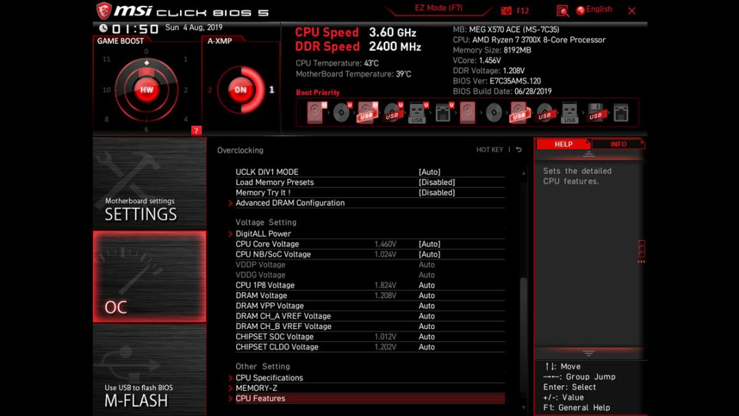

Schonmal probiert den Chipsatz zu Undervolten?
Bei meinem MSI x570 Gaming Plus habe ich diesen per Override auf 0,920V gestellt. Damit habe ich jetzt eine maximale Chipsatz-Temp von 55°C und Lüfter ist dadurch immer aus.
Normal liegt eine Spannung von 1,014V an und hat dann 64-70°C.
Stabilitätsprobleme habe ich jedenfalls keine, auch nicht bei maximal Last. Auch die gesamt Performance ist gleich geblieben. Der CB20-Score ist bei Chipset SoC-Voltage=0,920V derselbe wie bei über 1Volt.

@LL88
Bei MSI nennt sich das "Chipset SOC Voltage".
Bild ist aus dem I-Net. Also nicht Wundern das da alles auf Auto steht, sind nicht meine Settings.
Gerade mal bei mir geschaut. So eine Option gibt es beim TUF nicht oder es hat eine andere Bezeichnung.
