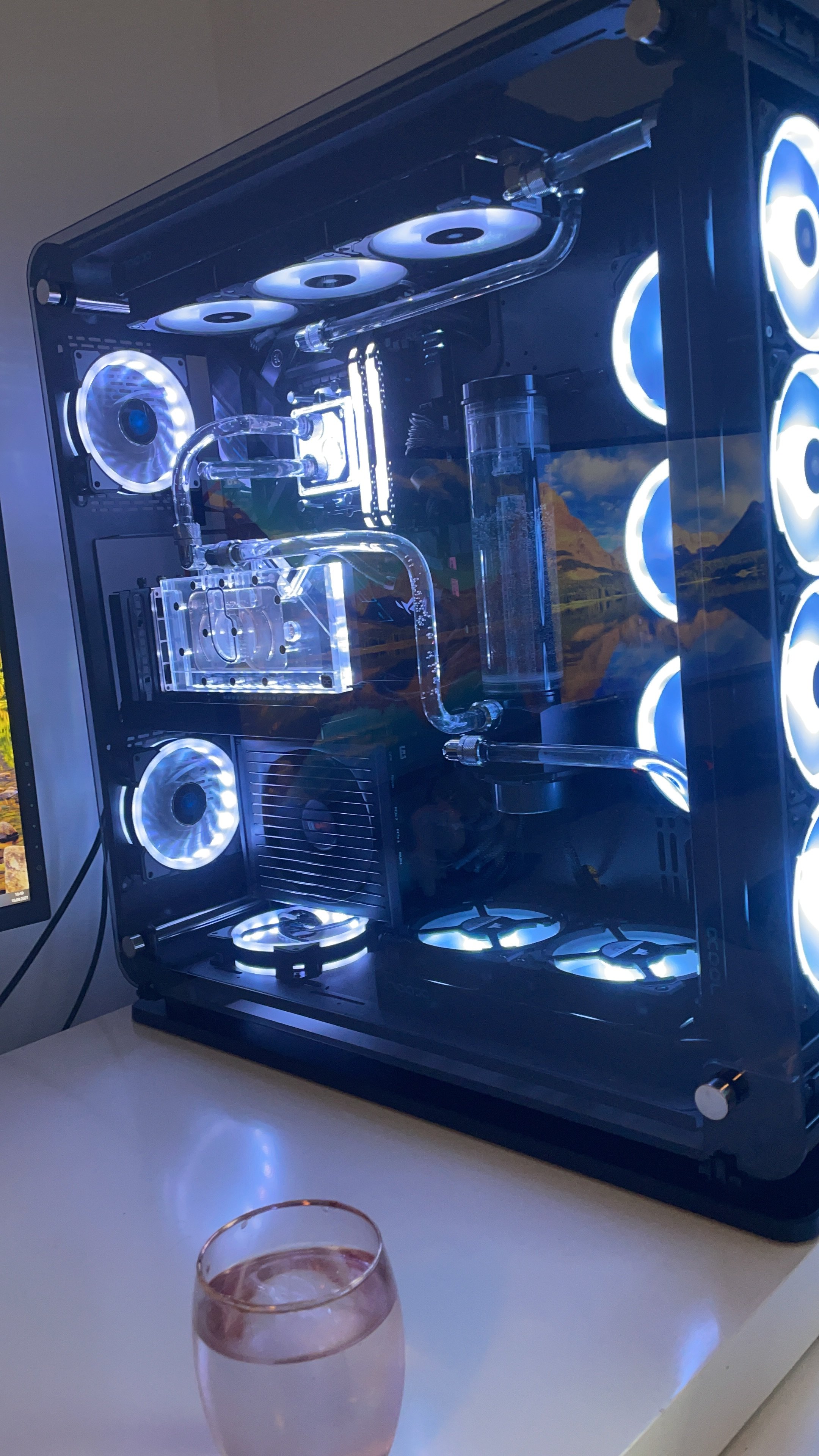

Chipsatz Lüfter dreht garnicht… Wo kriege ich den einstellt. CPU ist bei Last bei 48 Grad und Chipsatz bei 80 Grad. Möchte den gerne aktivieren. Im BIOS steht dann NA.
Im BIOS gesucht, aber nichts gefunden

Ist der Lüfter vielleicht aus Gründen garnicht angeschlossen.
Moin, ich würde ihn aber gerne laufen lassen, damit er den Chipsatz von seinen 80 grad holt.
Wie kann ich das einsehen oder ihn anschließen?
Ja aber wenn schon im Bios NA steht dann ist der Lüfter entweder kaputt oder der Stecker steckt nicht am Lüfteranschluss. Was ja durchaus mal vorkommen könnte und das müsstest halt mal nachschauen.

Vielen Dank erstmal für deine schnellen Rückmeldungen. Der PCH Lüfter muss extra angeschlossen werden? Ich dachte Chipsatzlüfter sind automatisch dran.
Hab eben das Handbuch durchsucht, aber nichts dazu gefunden…
Wo finde ich seinen Schluss oder sein kabel?
Normalerweise ist das Ding auch angeschlossen. Aber vielleicht hast du ein Montagsmodell erwischt, bei dem das übersehen wurde.
Ich würde mal beim Lüfter anfangen zu suchen. Da muss ja irgendwo ein Kabel raus kommen.
Reaktionen: Viper1982
Der Anschluss des PCH Lüfters ist unter der Abdeckung hinter dem ersten PCIe Steckplatz.
Könnte bei dir etwas schwierig werden das zu überprüfen die WaKü wird im Weg sein.

Vielen Dank. Aber ich glaube das man seid dem BIOS Update was einstellen kann. Bloß ist er glaub ich nicht angeschlossen. Muss morgen mal Wasser ablassen, die GPU entfernen und dann mal gucken.
Kann mir einer genau sagen wo der sitzen muss?
Finde absolut nichts dazu.
Muss ich erst die Abdeckung der SSDs entfernen und dann den kompletten Kühlkörper?
Danke an alle 🙏🙏
Du meinst wo der Chipsatz ist? Eigentlich immer "unten rechts". Je nach Ausstattung deines Mainboard muss natürlich die ein oder andere Abdeckung erst entfernt werden. Gut aufpassen musst du allerdings falls Du ebenfalls das Wärmeleitpad entfernst und durch Wärmeleitpaste ersetzt. Der Chipsatz hat im Gegensatz zur CPU ja kaum Schutz, zieht man die Federschrauben (zumindest bei meinem Mainboard sind es solche Schrauben) zu fest an, könnte eventuell der Chip beschädigt werden! Ideal wäre es natürlich die dicke des Wärmeleitpads zu messen und ein ordentliches nachkaufen, dann passiert da auch garantiert nichts. Sollte aber so oder so ein Kinderspiel für Dich sein, wenn auch ein ziemlich lästiges weil Du extra alles ausbauen und neu befüllen musst... Aber muss nun mal sein, 80° C ist da viel zu viel, habe selber kaum über 60°C, selbst der RAM ist oft wärmer als der Chipsatz.

Und die Rambelegung soll nun das Temperaturproblem am Chipsatz gelöst haben?
Schön das es zu deiner Zufriedenheit läuft, aber das falsch gesteckter RAM den Chipsatz Lüfter deaktiviert wäre mir neu :schluck:
Auf dem Foto sieht es eher so aus, als wäre ein Riegel gar nicht richtig drin. Die Verriegelung ist offen.
62grad mit aktivierten Chipsatzlüfter find ich aber trotzdem viel..
Mein 570x Tomahawk +2SSDs +5950x kommt da nicht über 50grad mit DEAKTIVIERTEN Chipsatzlüfter
