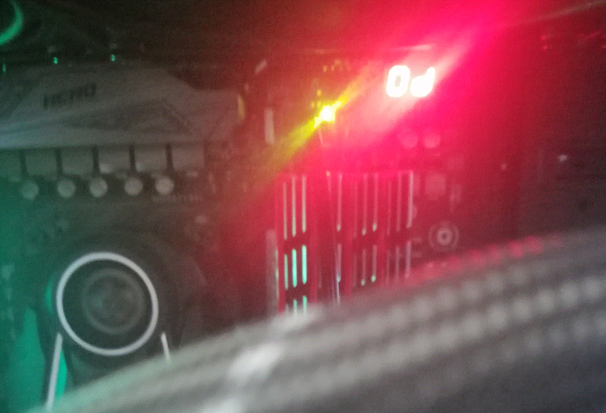

Hallo Woodstock, ich denke das die CPU defekt ist. Bei mir durfte in B1 und B2 kein RAM Riegel eingesteckt sein. Mit einer andern CPU funktionierte wieder alles.
Reaktionen: woodstock
Danke für den Hinweis.
Ich konnte nun doch einen zweiten Ryzen (3400G) auftreiben, das ganze mit dem Testen und siehe da – beide Speicherkanäle lassen sich problemlos nutzen.
Ich habe den 5950X dann nochmal genauer geprüft und konnte weder abgebrochene oder verbogene Pins, noch sonst eine äußerliche Beschädigung entdecken. Da hab ich wohl einfach Pech gehabt.
