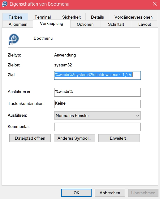

Ok ich bin jetzt irgendwie rein gekommen.
Habe wie oben beschrieben den "Erweiterten Start" -> Jetzt neu starten angewählt. Dann startet er direkt neu. Ging aber wieder nicht. Im Anschluss den Stecker kurz gezogen, wieder eingesteckt und F2 gedrückt gehalten beim start... dann ging es.
Das ist aber sehr merkwürdig und muss doch auch anders gehen ;)

Bei UEFI Fastboot mit (GOP) kommt man in der Regel nicht mehr mit Tastatur ins BIOS.
Gibt aber Tools, wie "RestartToUEFI" oder eben über Windows ins UEFI booten.
