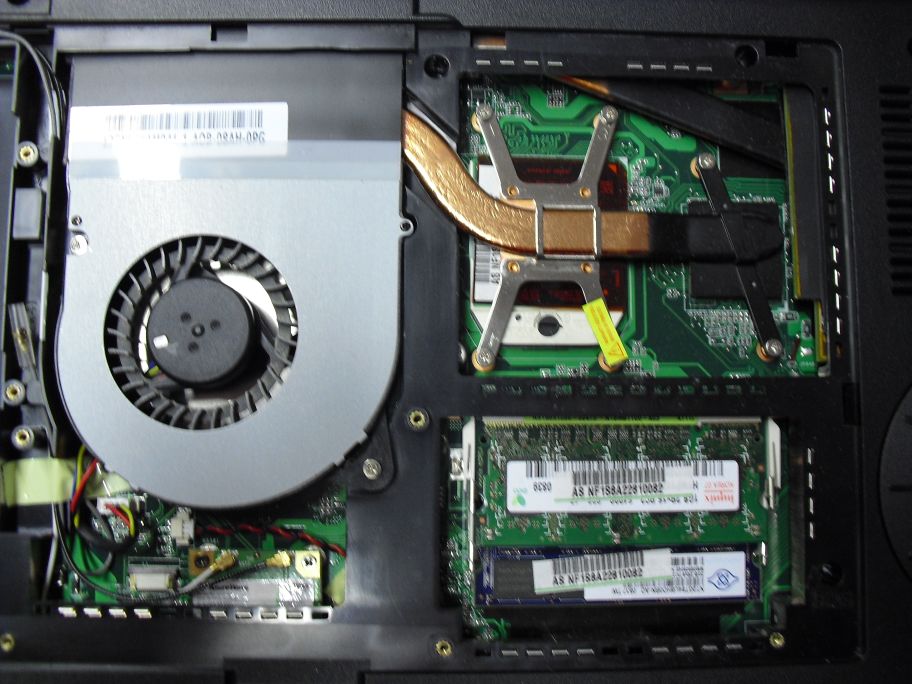

Also hab mal ein Bild gemacht, weiss aber nicht genau ob das was hilft.
Ansonsten bräucht ich noch eine nähere Beschreibung.
Und Ram rausnehmen hat nix geholfen

Hey,
auf dem Bild sieht man an der oberen Kannte eine Heatpipe links vom Kühler kommend nach rechts unter das Gehäuse verschwinden. Diese Heatpipe wird zur Grafikkarte führen. Also wirst Du das book komplet zerlegen müssen, um die Grafikkarte auszubauen.
MfG
Thomas
