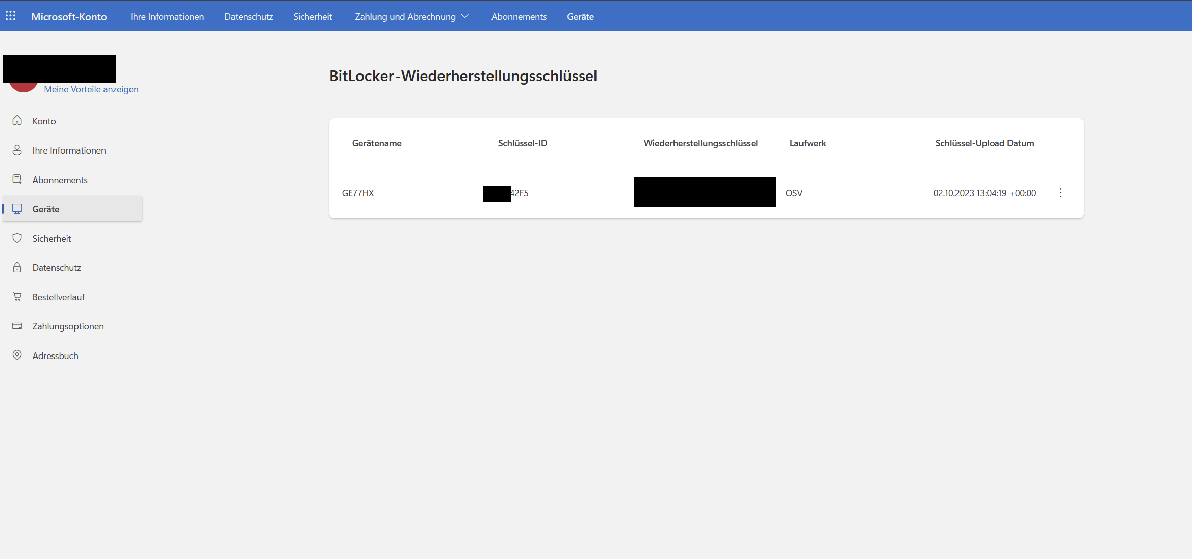

Und wenn ihr euch mit dem Konto bei aka.ms/myrecoverykey anmeldet, seht ihr da nicht das Gerät ?
Der leitet leider wieder auf irgendeine Übersichtsseite weiter. bzw erst auf Login, dann auf eine Übersichtsseite. Ich vermute mal (bin selbst in der Linux-Welt unterwegs...), dass das bedeutet, dass da noch n Admin-Account vorsitzt. Ist auch eine Firmendomain.

Ja, die Übersichtsseite ist genau die, wo ihr hin müsst... Anhand der Schlüssel ID (das ist nur ein Teil der Schlüssel ID, welche bei der Bitlocker Abfrage kommt) erkennt ihr den für euch nötigen Wiederherstellungsschlüssel.
Reaktionen: pseudopseudonym
@iTzZent Danke! Leider sieht allein schon die Accountansicht völlig anders aus.
Aber ich hab nochmal durchgeklickt und es gefunden. Danke!
