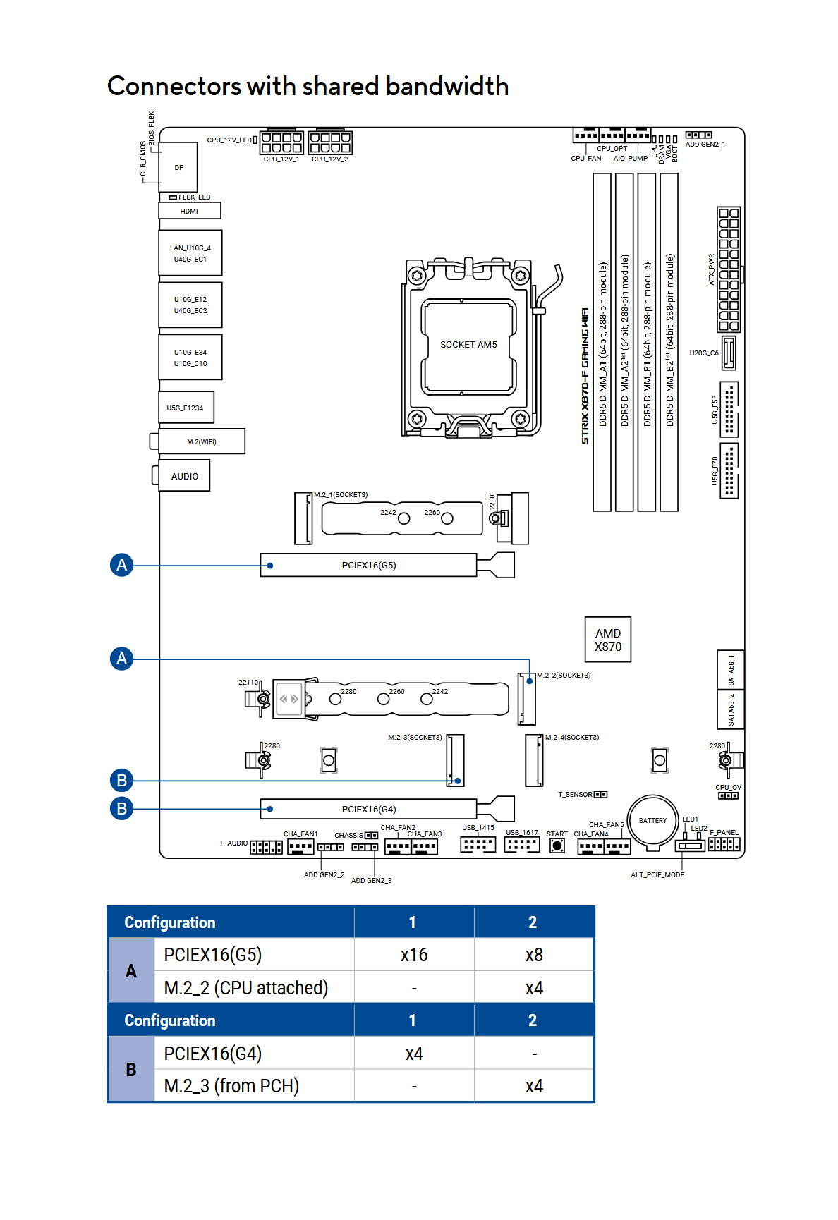

Sobald ich meine SSD über den unteren PCI Slot einbaue wird meine Soundkarte (AE-5 Plus) nicht mehr erkannt.
Entferne ich die SSD aus dem M2 Slot funktioniert alles wie gewohnt.

Schau ins Handbuch, welchen m.2 Slot du nehmen musst.
Du hast mehrere Slots und einer teilt sich die Lanes mit dem pcie Slot.
Ich würd die ssd auch oben reintun. M.2_1

Was sagt das Handbuch dazu? Da wird doch immer genau erklärt, welche Slots sich die Lanes teilen.

Dann läuft deine GPU auch nur mit 8 Lanes.
Steht übrigens ebenfalls im Handbuch.
Reaktionen: djducky, JumpingCat und madmax2010
Hier, für die Faulen unter euch.

Laut Website:
*** M.2_3 shares bandwidth with PCIEX16(G4). When M.2_3 is occupied with SSD device, PCIEX16(G4) will be disabled.
Mit anderen Worten: M.2_3 ist tabu, wenn irgendwas im unteren Slot steckt.

Da hilft nur wechsel auf 2x8TB oder Boards mit X870E (da 2x Chipsatz und mehr PCIe lanes dadurch)
Danke für eure Hilfe,genau der M.2_3 ist das Problem. :/
