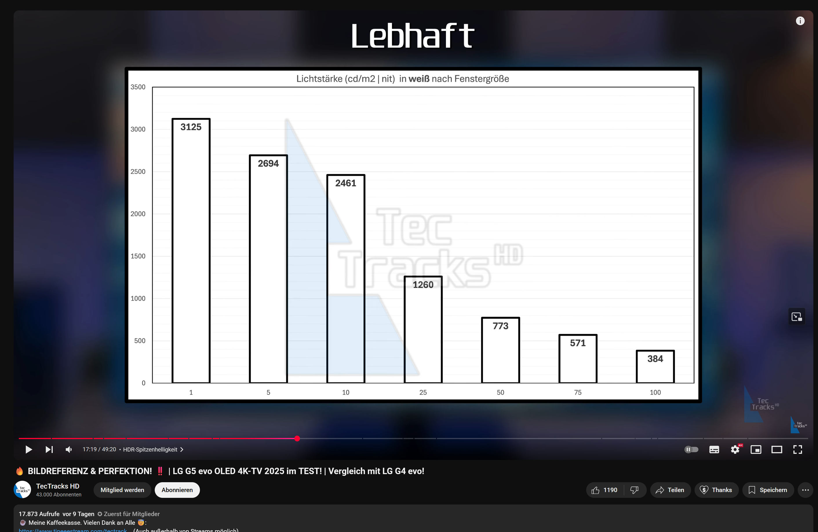

Der Monitor schafft etwa 1200-1300 Nits Peak im White-Window. Besitze den Monitor selbst und habe kein derartiges Problem, obgleich er zahlreiche andere Probleme hat.

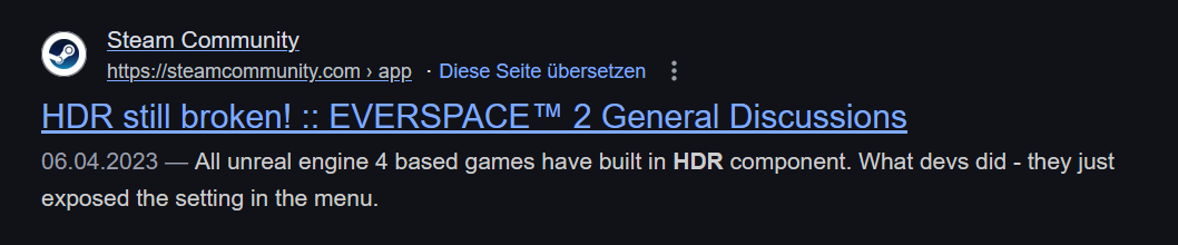

Ja, HDR bleibt eine riesige Baustelle...
Ja genau das problem wie in dem video habe ich auch.
Schade das alle damit werben aber am ende es kaum funktioniert

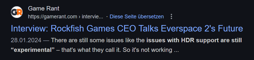

Nun habe ich noch das Problem das wenn die Spiele in HDR auf meine OLED laufen das ich das Gefühl habe nach dem Spiel wie auf "drögen" zu sein.
Gerade Everspace 2 sieht natürlich unglaublich gut aus mit den Einstellungen ist jedoch sehr ermüdend.

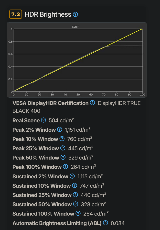

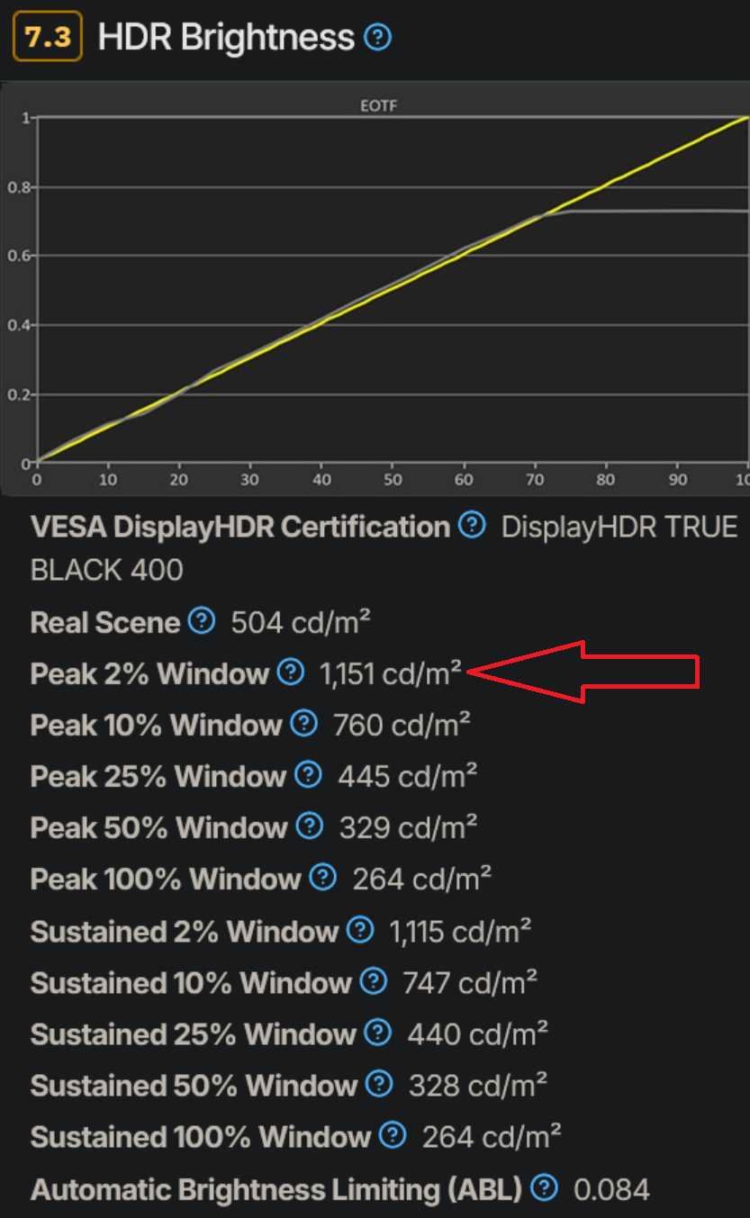

Also dein OLED Monitor hat unter HDR folgende Werte :

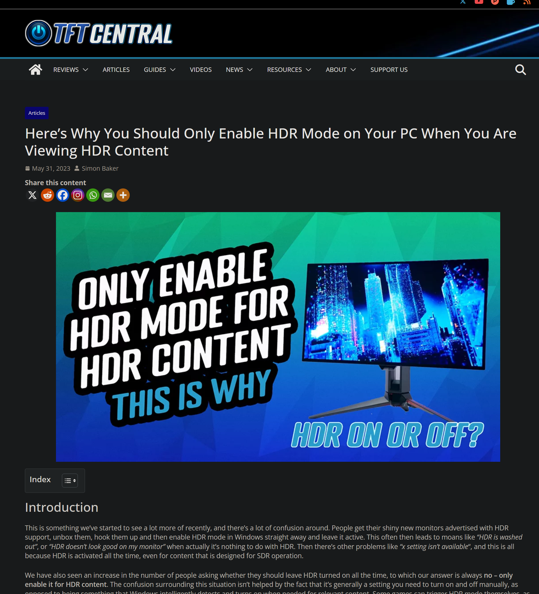

https://www.rtings.com/monitor/reviews/asus/rog-strix-oled-xg27aqdmg

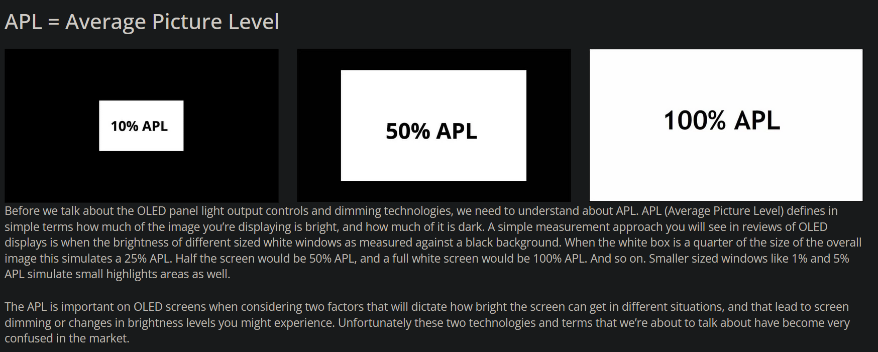

https://tftcentral.co.uk/articles/oled-dimming-confusion-apl-abl-asbl-tpc-and-gsr-explained
Und du schriebst :
"Ich habe vorkurzem dieses Monitor gekauft und habe nun das "problem" das unter Win11 selbst nach kalibrierung HDR Spiele kein 100% Schwarz mehr zeigen."
Wenn ich diesen Text so lese bekomm ich das Gefühl das es vorher normal war und erst seit kurzem
dieses Problem entstanden ist

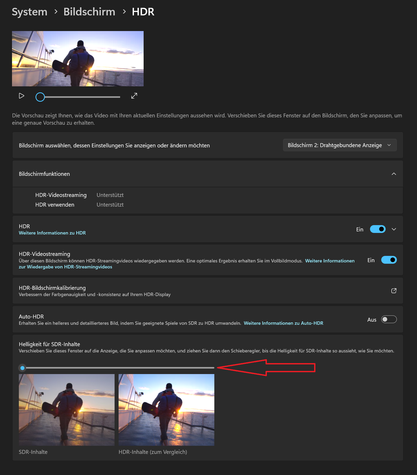

Und was meinst du mit unter "Windows" ? Also in der Desktop umgebung ?
Windows selbst ist SDR Material und bleibt auch SDR Material wenn du in Win das HDR anschaltest
daher reagiert Windows selbst ja auch auf den Win SDR Slider wogegen HDR Nativ Material davon unberührt bleibt.
TFTcentral geht da auch in diesem Video drauf ein das Win halt SDR Content ist und kein HDR Content

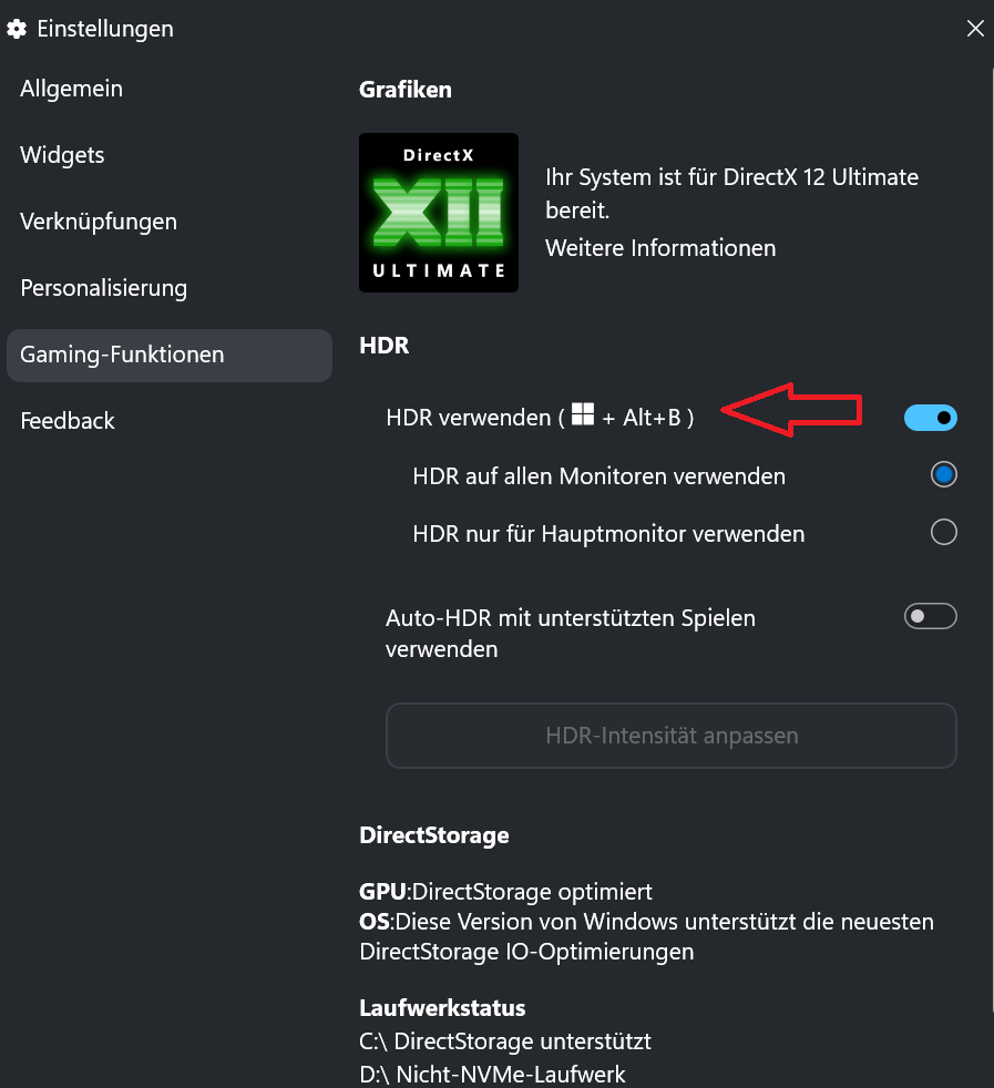

Also Wenn du nur in Windows bist lass das HDR in Win aus und schalte es nur ein wenn du auch HDR Material nutzt.
Um schnell zwischen SDR und HDR hin und her zu schalten folgende Kombo drücken :

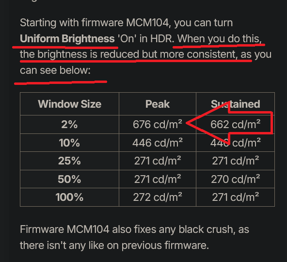

Neogenesis schrieb:
Habe nun mal im Windows HD Kalibrierung mal auf 600nits gestellt. Seitdem etwas besser.

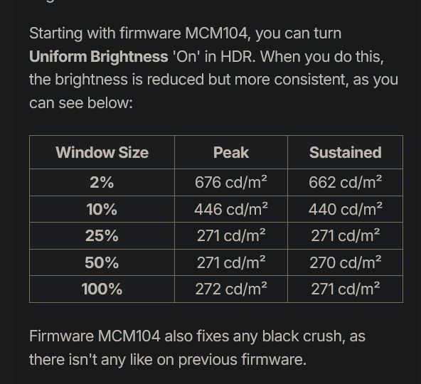

Du hast ein Gerät das max 1.150 Nits kann daher solltest du das dort auch einstellen damit das
Tone Mapping auch korrekt arbeiten kann und es kein Black Crush gibt
Ausser du hast "Uniform Brightness" auf an gestellt dann kommt er auf nur noch 676 Nits
Allerdings greifen eh nur weniger Nativ HDR Games auf die Win 11 Calibration App Daten zu

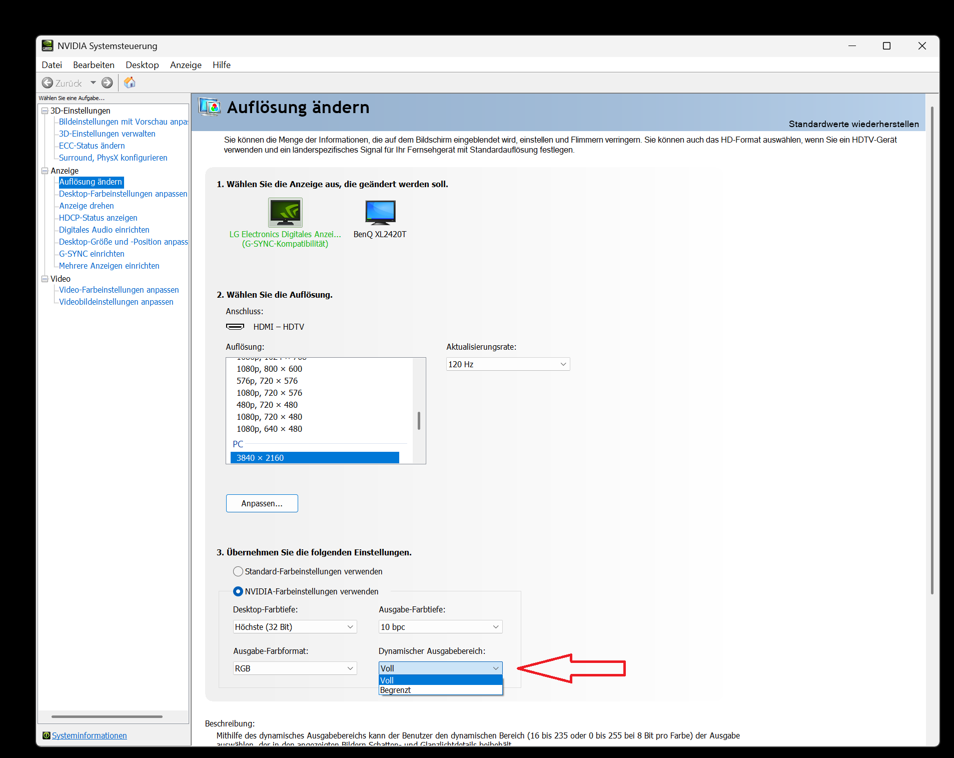

Achte auch das wenn du auf RGB gestellt hast du dann dort "Voll" stehen hast

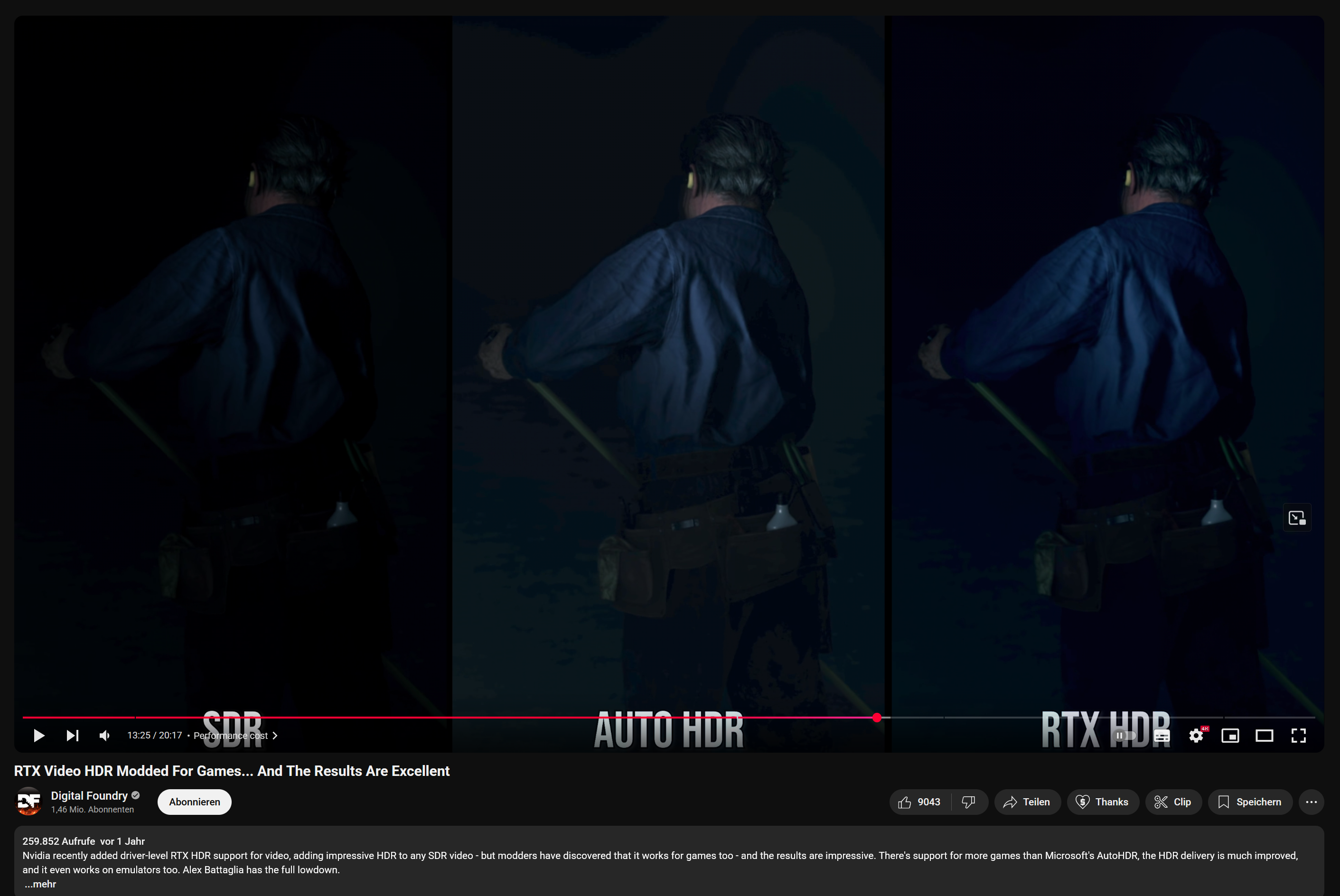

Neogenesis schrieb:

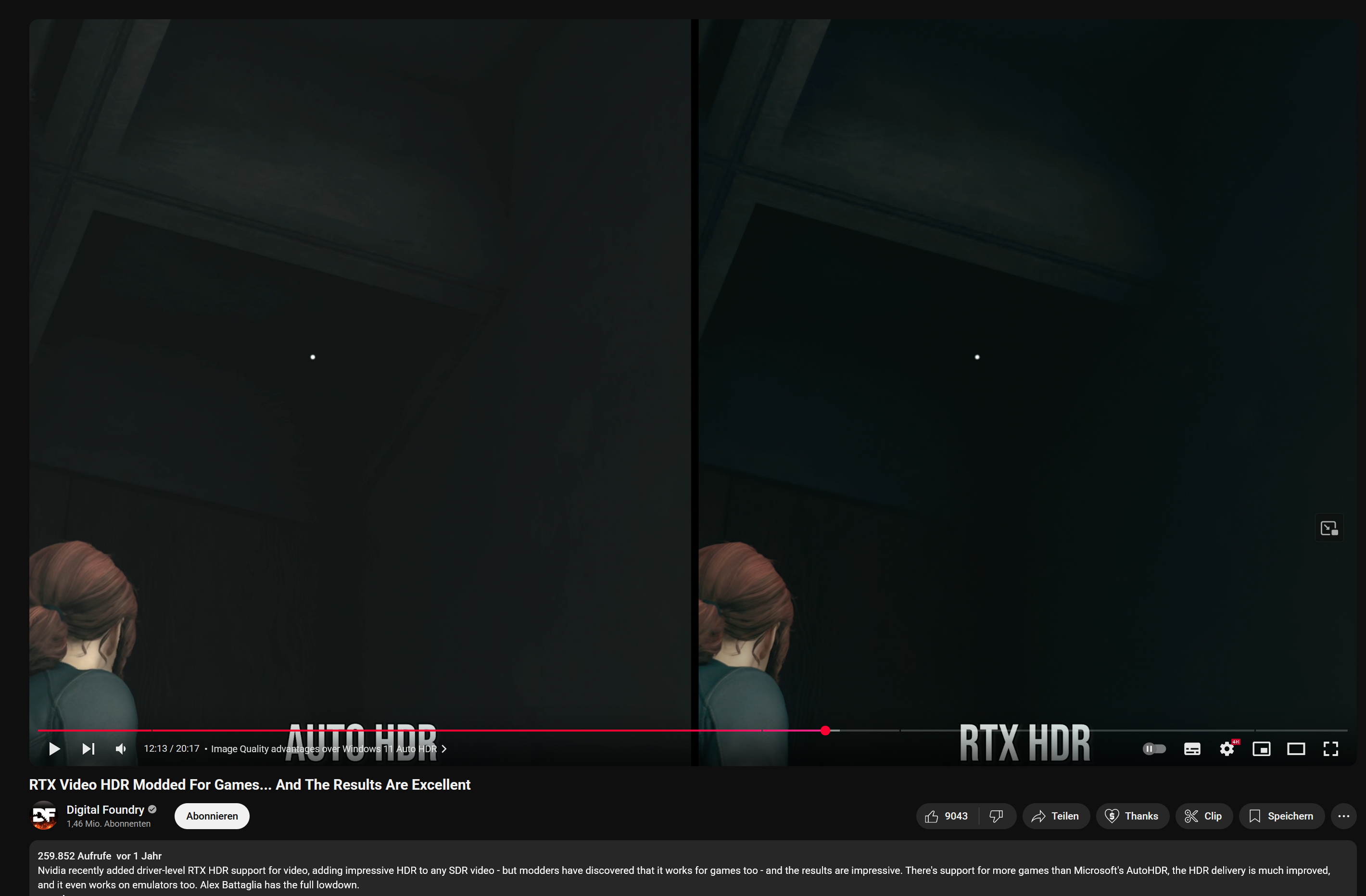

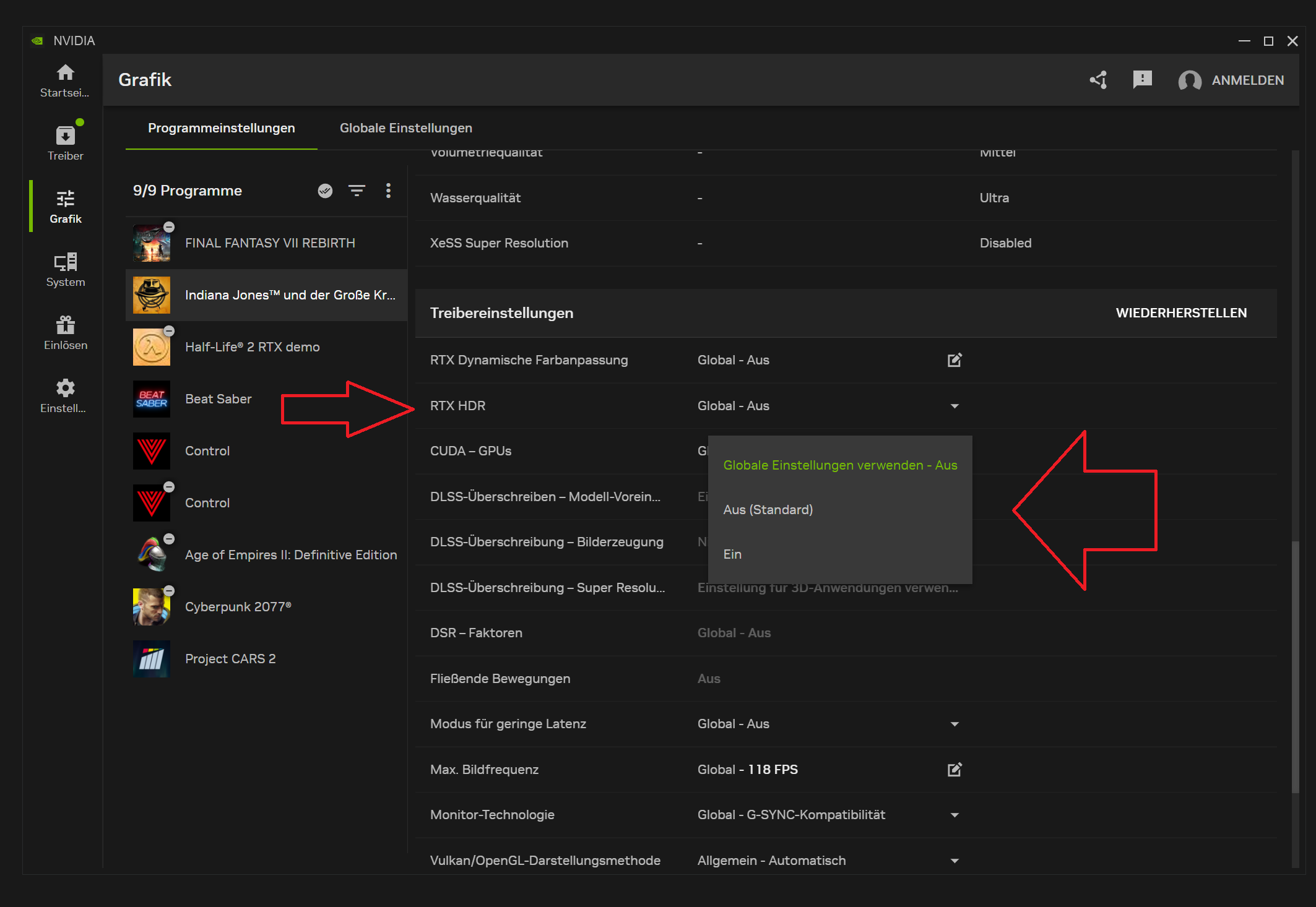

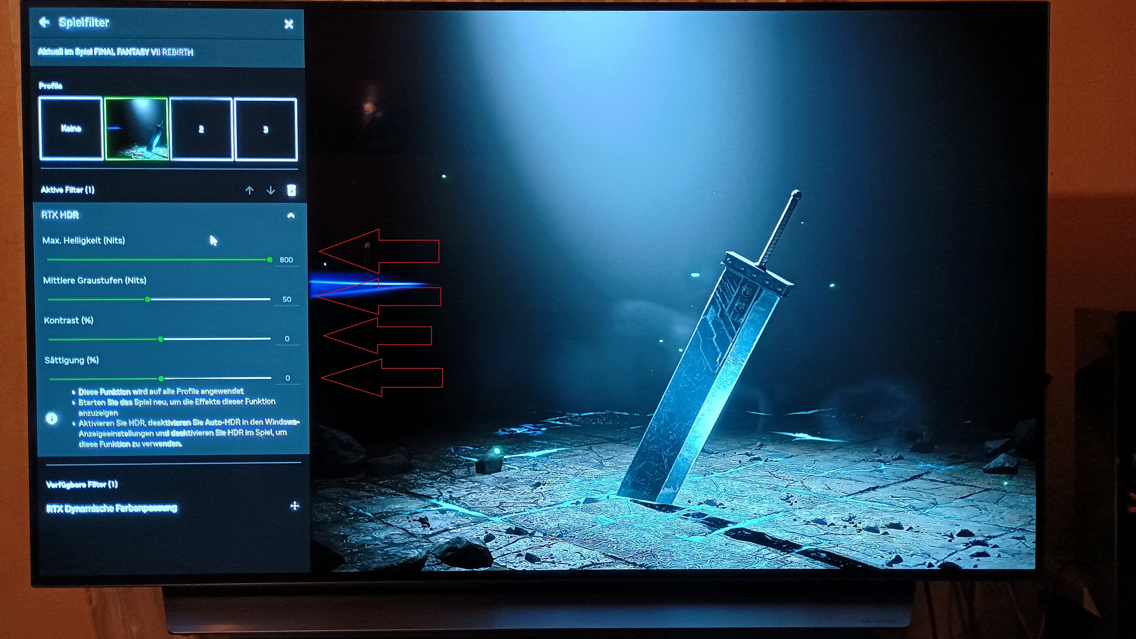

Auto HDR ist für SDR Games gedacht die man mit hilfe der Ai in "HDR" Games umwandelt.
Also du brauchst Auto HDR nur anschalten wenn du SDR Games in HDR Games umwandeln willst
Wenn du ein SDR Game mit hilfe von AutoHDR in ein "HDR" Game umwandelst dann liefert
Auto HDR auch nich das beste Ergebniss da es eben Raised Blacks einführt

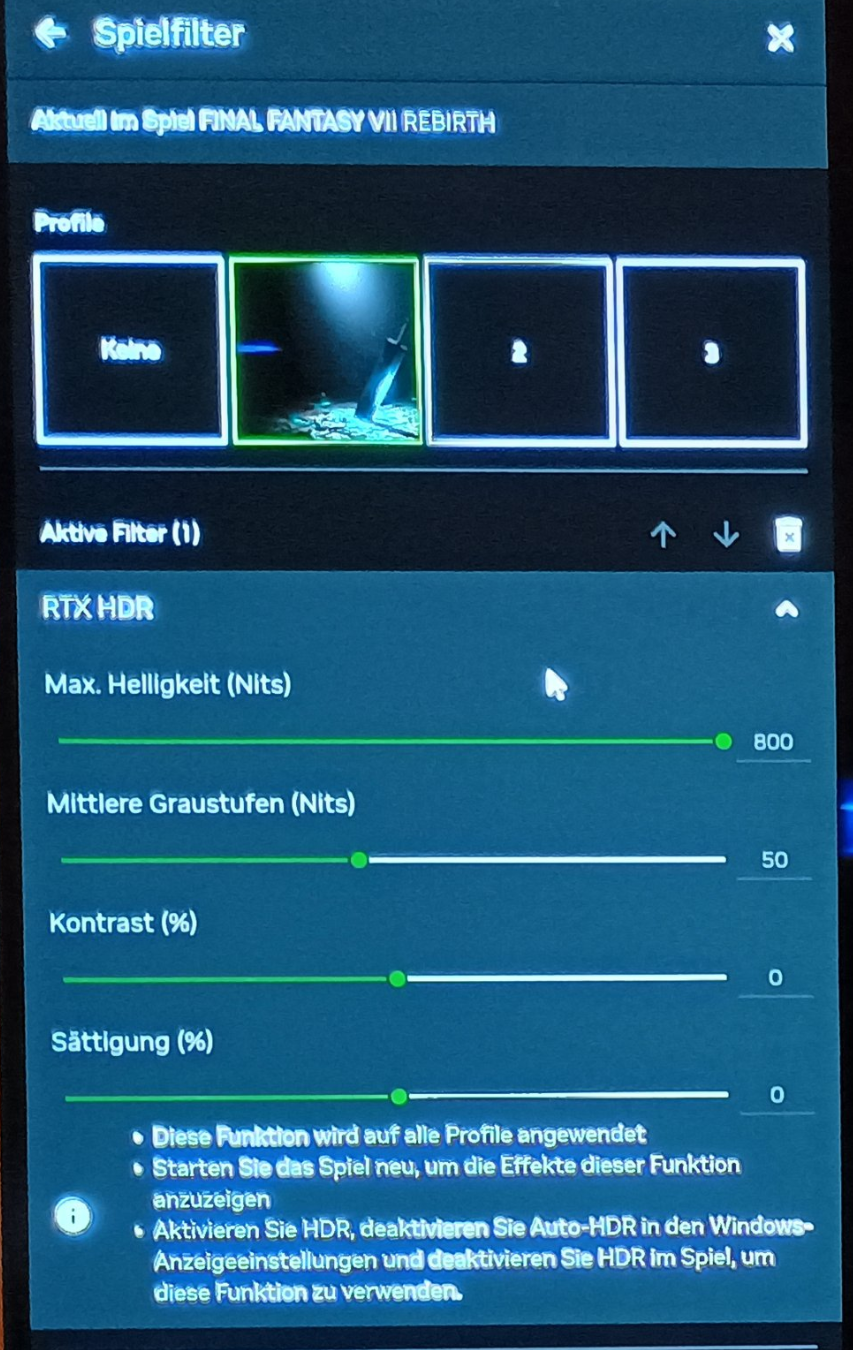

Wenn du eine neuere Nvidia GPU hast nutze da lieber RTX HDR für SDR Games die du in HDR Games
umwandeln willst da Auto HDR halt nich gut is

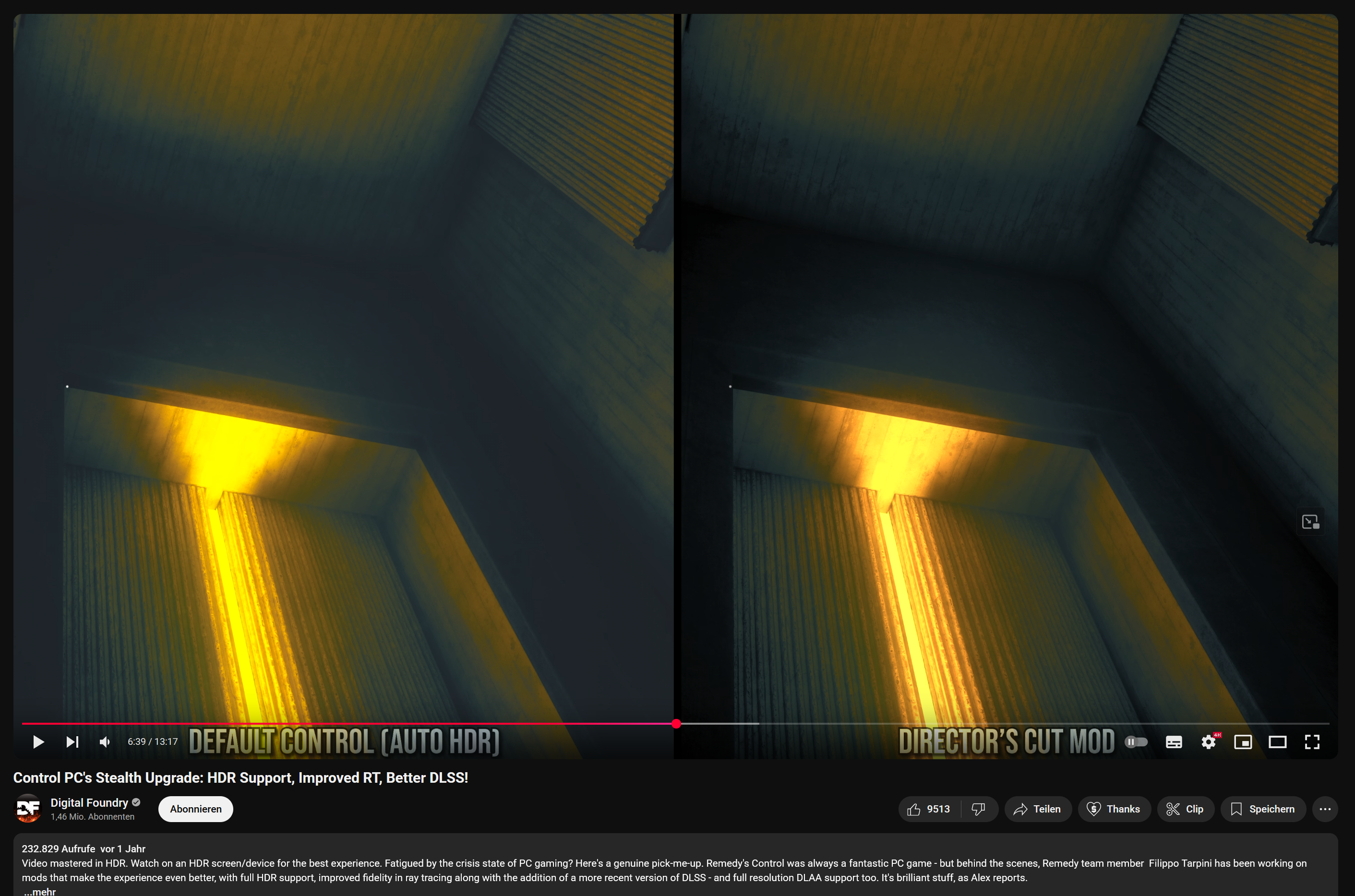

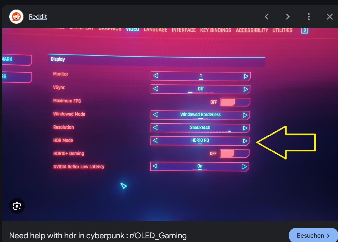

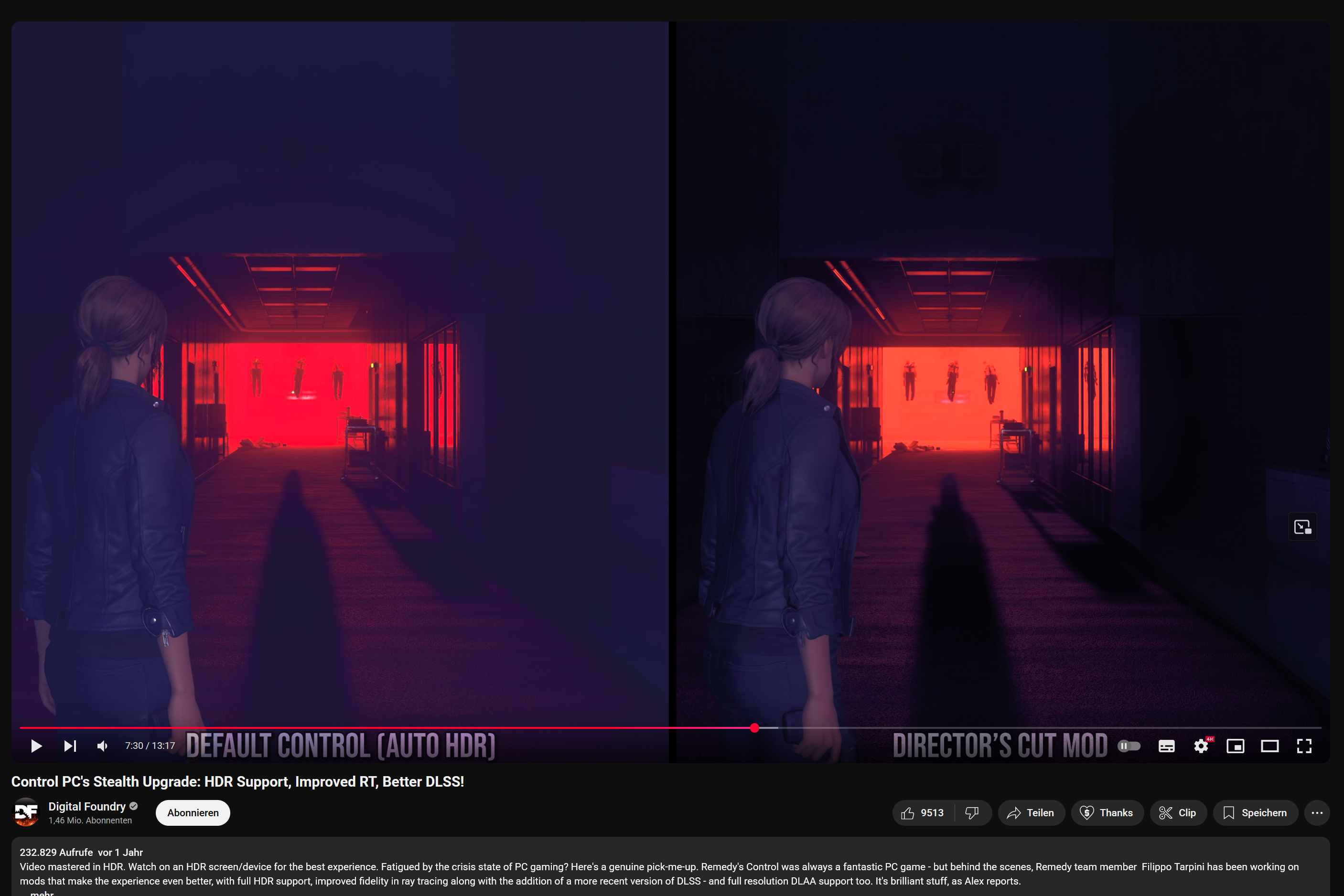

Control war bis vorkurzem noch ein SDR Game es gab erst vor kurzem ein Patch der HDR nun offiziell
eingeführt hat ... die folgenden Screenshots sind noch aus der Zeit vor diesem Offiziellem HDR Patch
Von SDR umgewandelt zu HDR mit Auto HDR : --------- damalige inoffizielle HDR Implimitierung vom ---------------------------------------------------------------Entwickler : ( control hat nun standart mässig HDR )
Hier sieht man es ganz Deutlich :
Wie gesagt ... Auto HDR is nur dazu da SDR Games in "HDR" Games umzuwandeln mit hilfe von Ki
aber wie gezeigt macht da Nividias RTX HDR den besseren Job da auch mehr Einstellungsmöglichkeiten

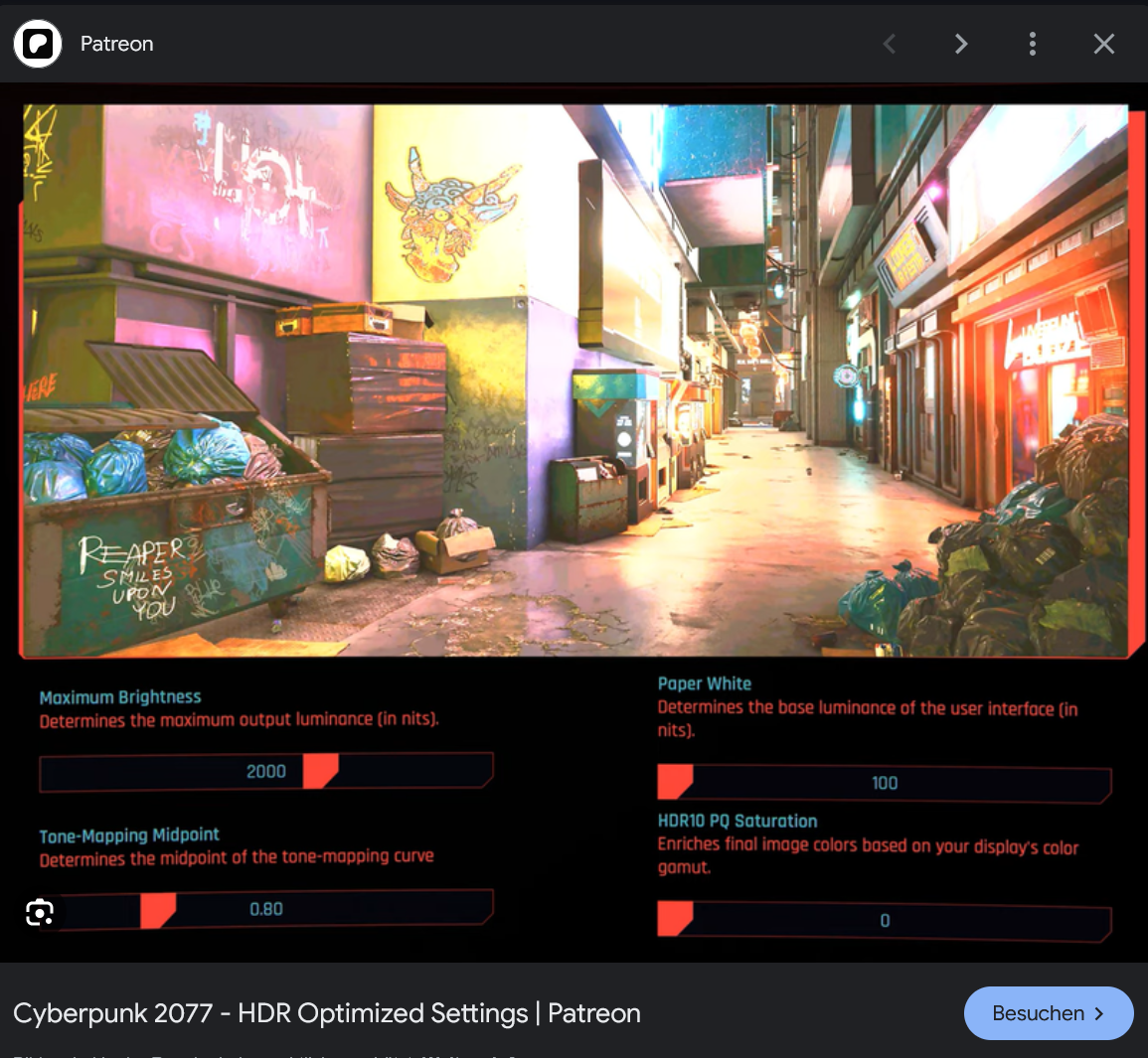

Das kann man aber auch fixen indem man entweder das HDR im Game ausschaltet und dann RTX HDR
nutzt oder aber es selbst fixed mit Reshade ( Liliums Black Floor Fix oder mit Pord 80 Curved Levels und
dort mit dem Black Point Slider )
Beispiele wo ich die Raised Blacks mit Curved Levels gefixt hab :
Diablo 4
https://imgsli.com/MjAxNzc1

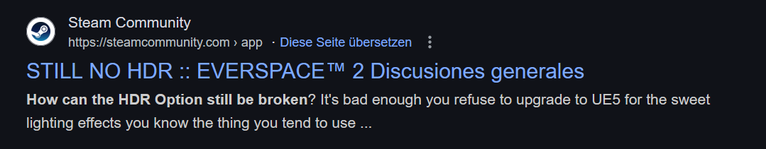

Metro Exodus ( das Schlimmste Raised Black Game von allen da fängt das Tone Mapping statt bei 0 Nits
erst bei 1 Nit an )
https://imgsli.com/MjAxOTA0
Cyberpunk
https://imgsli.com/MjAxOTA4
https://imgsli.com/MjAxOTM1

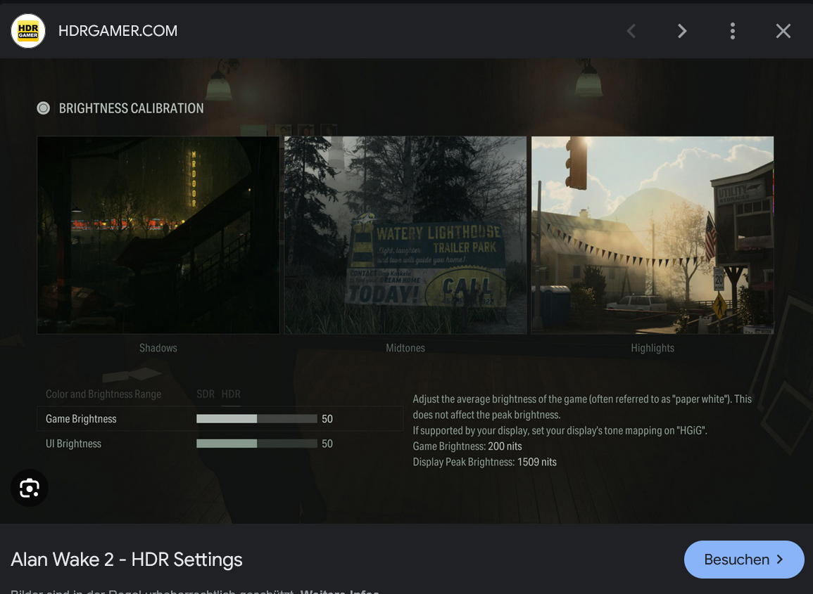

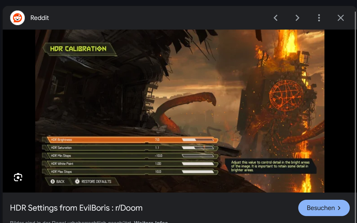

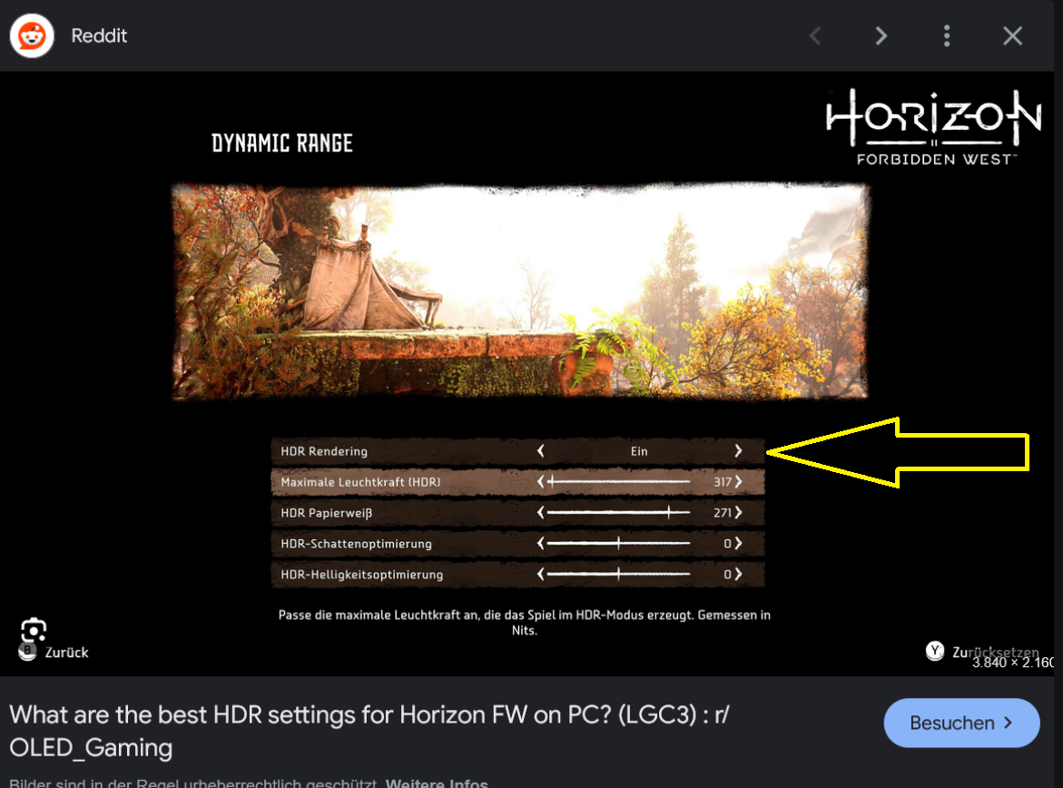

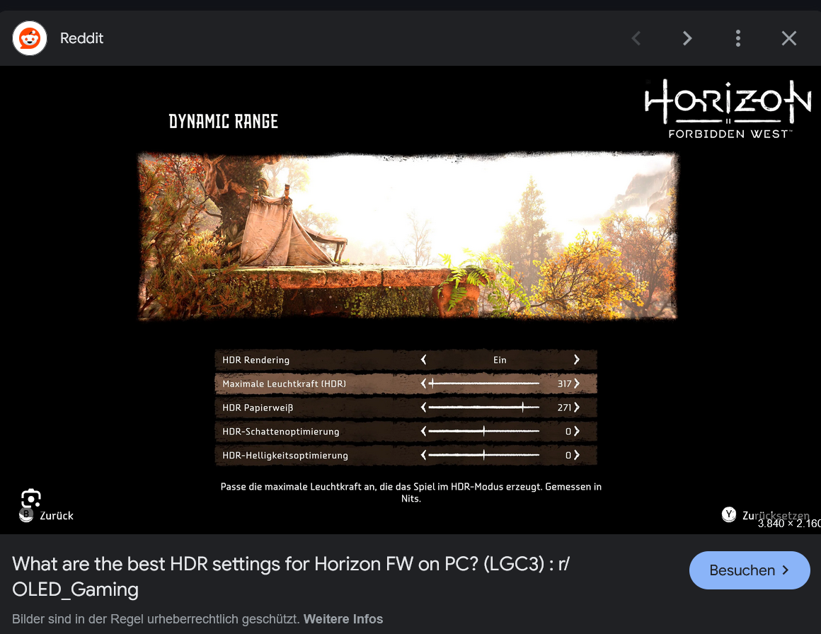

Oh und vergiss auch nich das HDR in den HDR Games im Game Menu zu kalibrieren :
Cool, dass du dir die Zeit genommen hast, so ausführliche Tips zu geben! Richtig gut!
Bezogen auf deine zitierte Aussage bin ich aber etwas verwundert. Mit Windows 11 und meinem LG OLED C8 (2018) und meinem Samsung OLED G8 (2023) habe ich derartige Problem nicht ein einziges Mal gehabt. Ich habe HDR in den Windows Einstellungen immer an. Auto HDR ist dafür aus, da ich - falls im jeweiligen Spiel gewünscht - Nvidia RTX HDR via das Nvidia Control Panel Overlay hinzu schalte (Alt + Z).
Soll heißen: HDR ist bei mir in den Windows Einstellungen nie aus. Ich habe auch auf dem Desktop oder beim Surfen, in Anwendungen nie Probleme. PC & Monitor scheinen selbständig zu erkennen, wenn Inhalte auf dem Monitor im SDR bzw HDR sind.
Schau dir das Video von TFTCentral an was ich verlinkt hatte in meinem vorherigen Post
Hier nochmal :
Unterschiedliche Geräte reagieren da unterschiedlich da Windows selbst nunmal SDR Content ist und bleibt
... bei meinem 2020er LG 48" CX OLED TV is da in Windows auch alles ok wenn ich HDR anschalte und den
Win SDR Slider anpasse. Aber es gibt auch HDR Geräte die dann entweder Raised Blacks aufweisen oder welche die zb das gegenteil machen also an einem Black Crush leiden
Oder welche die dann bei den Farben ausbleichen oder welche wo die Farben dann zu krass werden
Auf all das geht TFTCentral in dem Video ein auch auf Sachen wie Stromverbrauch.
Kannst du ja auch machen wenn du damit ok bist machen ja viele weshalb ja auch zb TFTCentral
eben das Video dazu gemacht hat.
Winston90 schrieb:
Schaltest du bei dir wirklich in den Windows Einstellungen HDR immer wieder an und aus, nach dem ob du spielst oder nur auf dem Desktop bist?
Jepp seit Juni 2020 mach ich das so bei meinem 2020er LG 48" CX OLED TV
Ich bin grad am Surfen also is der SDR Mode in Win an
Wenn ich nun ein HDR Game zocke drücke ich vor dem Game Start :
um das HDR in Win anzuschalten und starte dann das Game ... dauert 1 Sekunde is kein Thema für mich.
Wenn ich das Game beende und halt weiter surfen will drücke ich wieder :
um das HDR in WIn auszuschalten
Is doch absolut 0 aufwand diese Tasten Kombi zu drücken

Neogenesis schrieb:
Wenn ich RTX HDR einschalte muss es im Geforce Overlay sein ?
Soweit ich weiss ja
Also anschalten kannst du es auch hier :
Aber einstellen dann nur im Overlay
Neogenesis schrieb:
Muss ich dann HDR im spiel ausschalten oder ist es egal ?
Wenn du ein HDR Nativ Game zockst und du willst statt dem HDR Nativ dann RTX HDR nutzen
dann solltest du das HDR im Game Menu ausschalten ja sonst nimmt er statt RTX HDR weiterhin
das Native HDR
HDR in Win anmachen
RTX HDR im Nvidia Overlay kalibrieren
Übrigens ein paar HDR Games wo das Native HDR zb super is :
Doom Eternal
Ori 2
Das neue COD
Dagegen mal ein paar Beispiel von leichten Raised Blacks HDR Nativ Games :
Cyberpunk 2077
Star Warts Outlaws
Beispiel von Starken Raised Blacks :
Metro Exodus
Ich nutze aber wenn dann immer Nativ HDR und fixe die Raised Blacks dann mit dem
Prod80 Curved Levels oder Liliums Black Floor Fix Filter.
Neogenesis schrieb:
Wenn ich Win HDR Calibration mache ist bei der Einstellung 800...800 Nits?
Wie schon gesagt greifen nur die wenigsten HDR Nativ Games auf diese Kalibrirungsdaten zu
aber für SDR Games du mit hilfe von Ki in "HDR" Games umwandeln willst is diese Kalibrierung in Win
dann wichtiger
Stell bei der Win 11 HDR Kalibrierung die Nits ein die dein HDR Monitor eben max darstellen kann
Bei einem 1.000 Nit Gerät stellst du da auf 1.000 Nit
bei einem 800 Nit Gerät stellst du da auf 800 Nit
bei einem 2.000 Nit Gerät stellst du da auf 2.000 Nit
usw
Wieviele Nits dein Gerät in welchem Mode max kann hatte ich dir ja schon gezeigt und solltest du somit
schon wissen ... aber da du die Frage nun gestellt hast weiss ich das du mein Post nicht korrekt gelesen hast
Hier ein Weiteres mal die Nits deines Gerätes .... ich markiere die Nits auf die du im Jeweiligen Mode
bei der Win HDR Kalibrierung und im HDR Game bei der HDR Game Menu Kalibrierung stellen sollst :
Wenn du den 1.000 Nit Mode ( oder wie der bei deinem Monitor heisst ) nimmst dann :
Wenn du zusätzlich dazu noch "Uniform Brightness" aktivierst im Monitor Menu musst du bei der
Win 11 Kalibrierung sowie bei HDR Games in der Game Kalibrierung darauf stellen :
Wie gesagt das hatte ich dir alles schon aufgezeigt und sogar das Review zu deinem Monitor
verlinkt wo du das alles auch nochmal nachlesen hättest können wenn du denn nur gewollt hättest !!
Nun ein weiteres mal die Verlinkung zum Review deines Monitor wo du die Daten die ich dir eben nun
das 2te mal gegeben habe auch nochmal nachlesen kannst :

Mehr Nits = besserer Kontrast zwischen Hell und Dunkel = bessere HDR Highlight betonung
Bei einem HDR 400 oder HDR 600 Gerät is das HDR daher dann eher mau und wirkt manchmal wie SDR
weil eben Highlights nich gut betont werden können da eben nur maximal 400 Nits bzw 600 nits
zur verfügung stehen für das Highlight

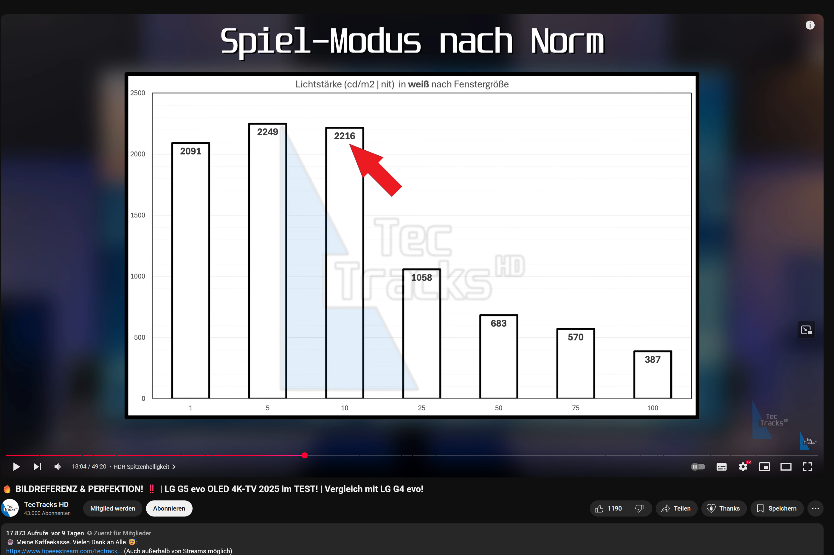

Anders sieht es zb bei so einem High End OLED TV aus :
Der G5 hat ordenlich Nits aufer Pumpe um Highlights eben sehr gut betonen zu können
Im Unakkuraten Vivid / Lebhaft Bild Mode kommt er sogar auf über 3.000 nits :

Auch dir leg ich ans Herz mal das TFTCentral Video zu schauen um die Situ etwas besser zu verstehen
https://tftcentral.co.uk/articles/h...e-on-your-pc-when-you-are-viewing-hdr-content
... es gibt da wie gesagt Unterschiede bei den Geräten wie sie reagieren wie bereits aufgeführt und wie TFTCentral auch aufsagt in seinem Video Auch wirst du einige Reddit Beiträge finden zb beim OLED Gaming Reddit wo manch einer schreibt : "mit HDR On is alles in Windows so ausgebleicht" oder ein andere mit nem anderen Monitor schreibt : "mit HDR On in alles in Windows zu bunt" und auf all das geht TFTCentral in dem Video eben ein
Bei meinem LG 48" CX OLED TV is wie gesagt in Windows bei aktivierten HDR auch alles ok
nur das heisst eben nich das es bei jedem HDR Gerät so is
Dennoch lass ich ja das HDR in Win aus wenn ich nur SDR Content nutze
Ich sage nun nich das nun jeder gezwungen wird das HDR in Win auszumachen wenn er nur in Win unterwegs is sondern ich sage nur schaut euch das TFTCentral Video an um zu verstehen das eben unterschiedliche
HDR Geräte unterschiedlich reagieren wenn sie in Windows Only das HDR anschalten obwohl sie ja nur
SDR Content anzeigen lassen
Dein OLED und mein OLED TV hat da zb keine Probs aber ein anderer Monitor eines anderen Herstellers
kann da eben probs haben wie du im TFTCentral Video sowie in einigen Reddit Threads erfahren wirst
wenn du dich mal etwas mit dieser Problematik die eben einige Geräte betreffen genauer beschäftigst

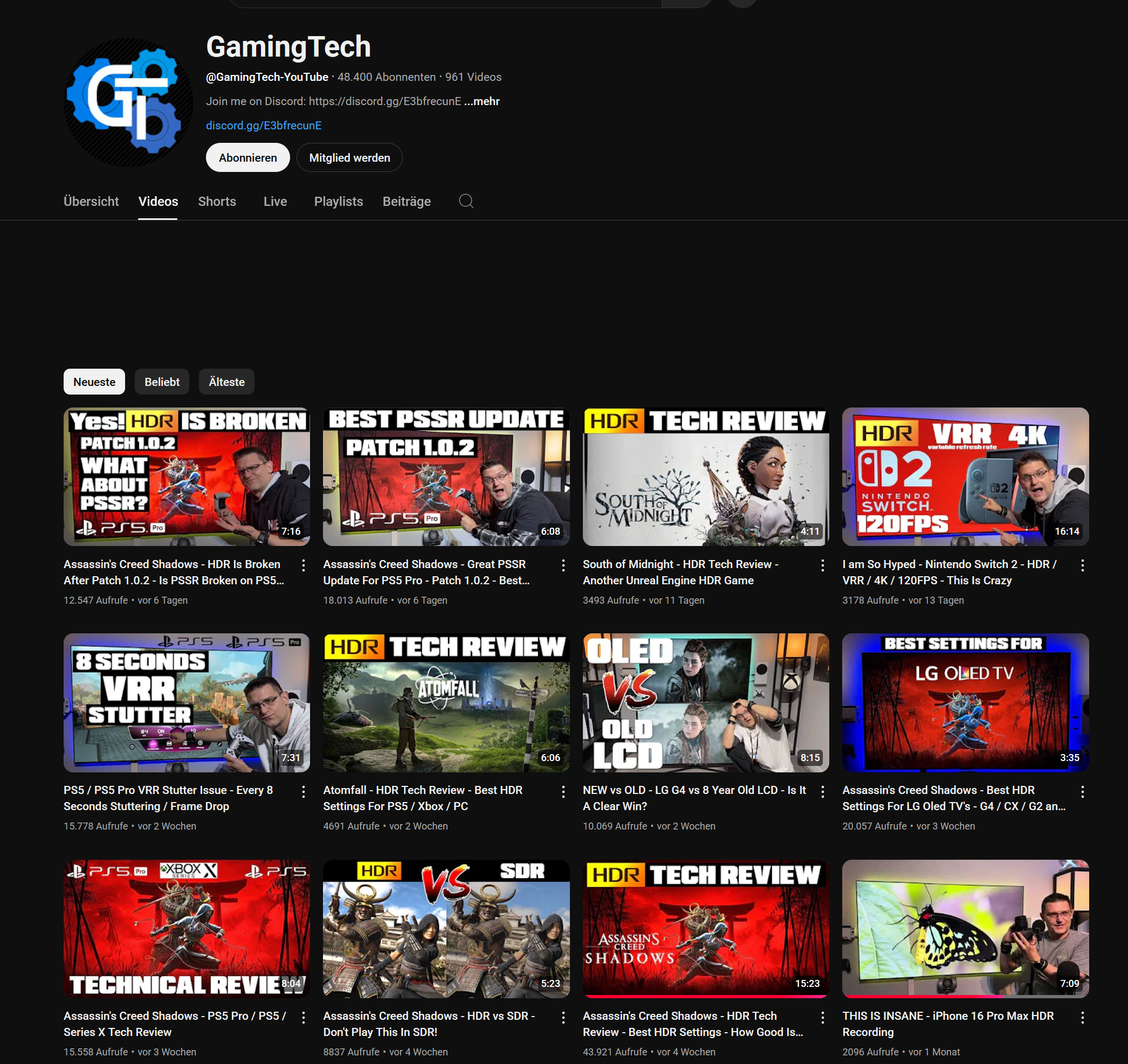

Aber der YT Kanal GamingTech hilft mir sehr.
Habe vorhin mal Everspace2 mit RTX HDR gespielt....sah super schlecht aus im vergleich zum Nativen HDR.
Dann hast du es super schlecht kalibriert bei den RTX HDR Kalibrierungsslidern
Gaming Tech ( der ja auch die HDR Gaming Reviews macht den ich dir ja auch vorhin empfohlen hatte )
Digital Foundry dürfte ja auch vielen bekannt sein :
( das video entstand zu der Zeit wo das RTX HDR für Games noch nich offiziell drausen war aber man konnte das so deixeln das es RTX HDR damals auch schon mit Games lief )
Dein Everspace 2 scheint übrigens nichmal mehr Natives HDR zu haben bzw isses wohl
eher "Experimentel"
