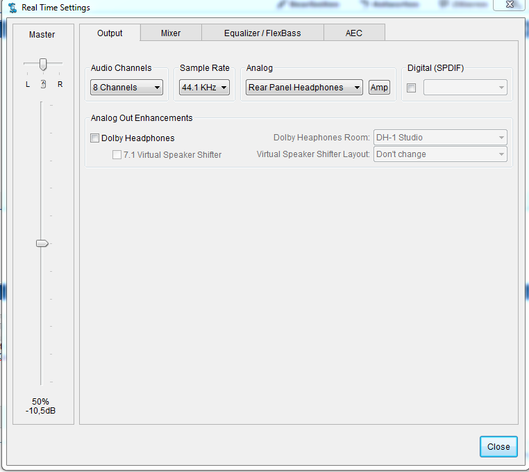

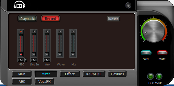

Hast du im Xonar DG Audio Center im Mixer-Menu -> Record die Regler hochgestellt? Ist dort der Mic-Kanal überhaupt aktiviert?
Schau mal, so sieht das dort bei mir aus:
Beachte den roten rechteckigen Knopft. Der stellt ein, welcher Anschluss für das Mic verwendet werden soll. Über das kleine Werkzeugsymbol kannst du auch noch die Mic-Verstärkung aktivieren (falls du zu leise klingst).
Ist in der Lautstärkeregelung von Windows das richtige Mic als Standardaufnahmegeräte eingestellt?
Warum hast du im UEFI den onboard-Sound aktiviert? Den brauchst doch nicht mehr, wenn alles über die Xonar läuft.
jaa, Problem gelöst, es war in den Einstellungen auf Frontmicro eingestellt, habe es auf Mocrophone gestellt und es funktioniert auch hinten.
