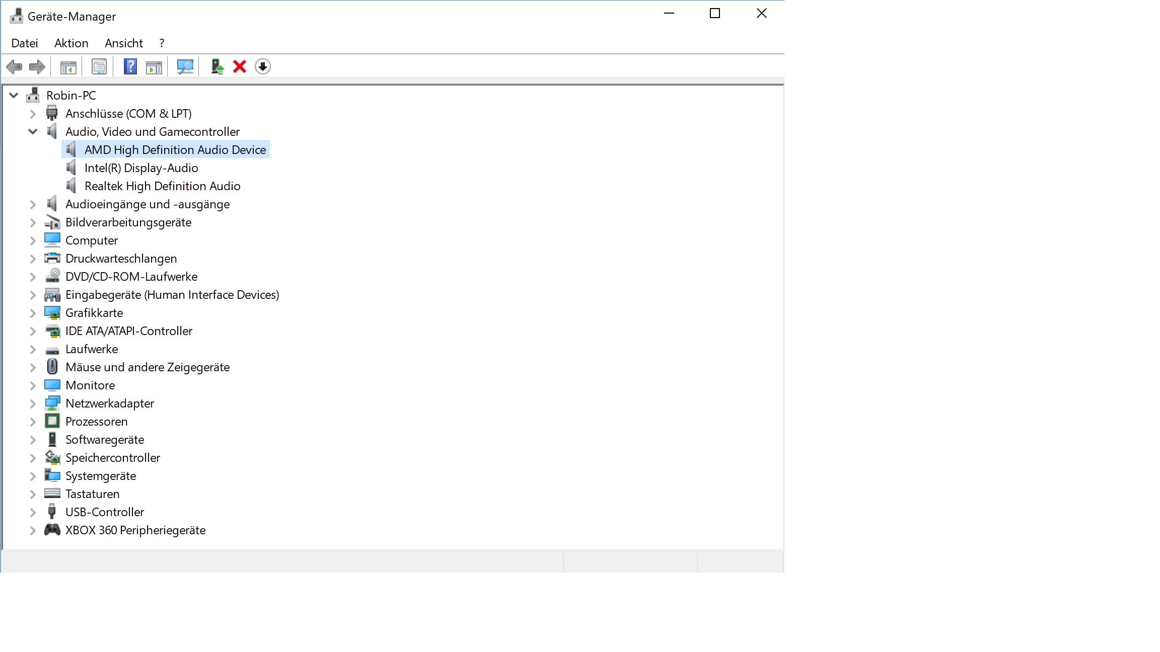

ich habe mir eine neue Soundkarte gekauft, die Asus Xonar DGX (PCIe-Version) und habe sie heute in meinen PC eingebaut.
Mein Computer scheint die Karte nicht zu erkennen. Ich habe schon beide PCIe-Steckplätze ausprobiert. Wenn ich nun den Asus Audiotreiber für Win10 installieren möchte, kommt diese Fehlermeldung: Asus Xonar DGX Audio existiert nicht; das Installationsprogramm wird jetzt beendet.
Ich kann die Soudnkarte im Geräte-Manager leider auch nicht finden. Habe ich sie übersehen? Anbei ein Screenshot... Bei AMD High Definition Audio Device ist bei "Ereignisse" der "Zietstempel" erst ab heute, also dem 11.8 zu sehen. Ist das die Soundkarte? Oder ist das mein Monitor? Der LG 27UD68 hat AMD FreeSync...
Vielen Dank für die Hilfe im Voraus.

hab selber die xonar dx, die hat noch nen separaten stromanschluss.
ist das bei der dgx vlt. auch der fall?
Ich habe das 100 mal kontrolliert und auch erst mal nicht die Karte festgeschraubt, weil ich sie dann nicht noch fester in den Slot stecken kann.
Nein, die DGX hat keinen separaten Stromanschluss. Ich würde es auch nochmal probieren, mit Karte raus und nochmal kräftig rein in den Slot.
Ne, die PCIe-Version benötigt keinen extra Floppy-Anschluss. Wäre auch zu schön gewesen, wenn es jetzt gehen würde ^^

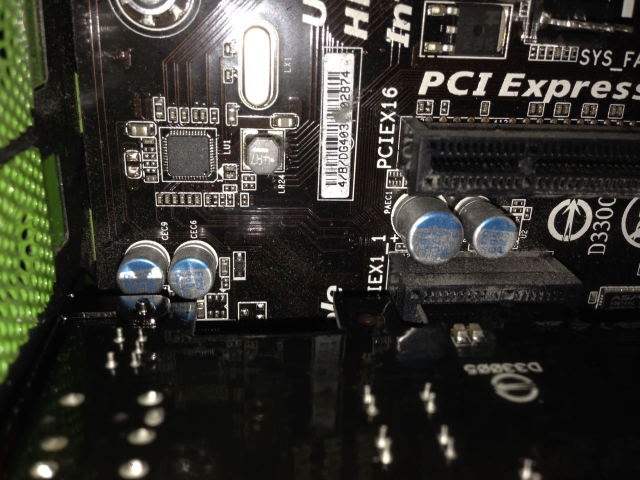

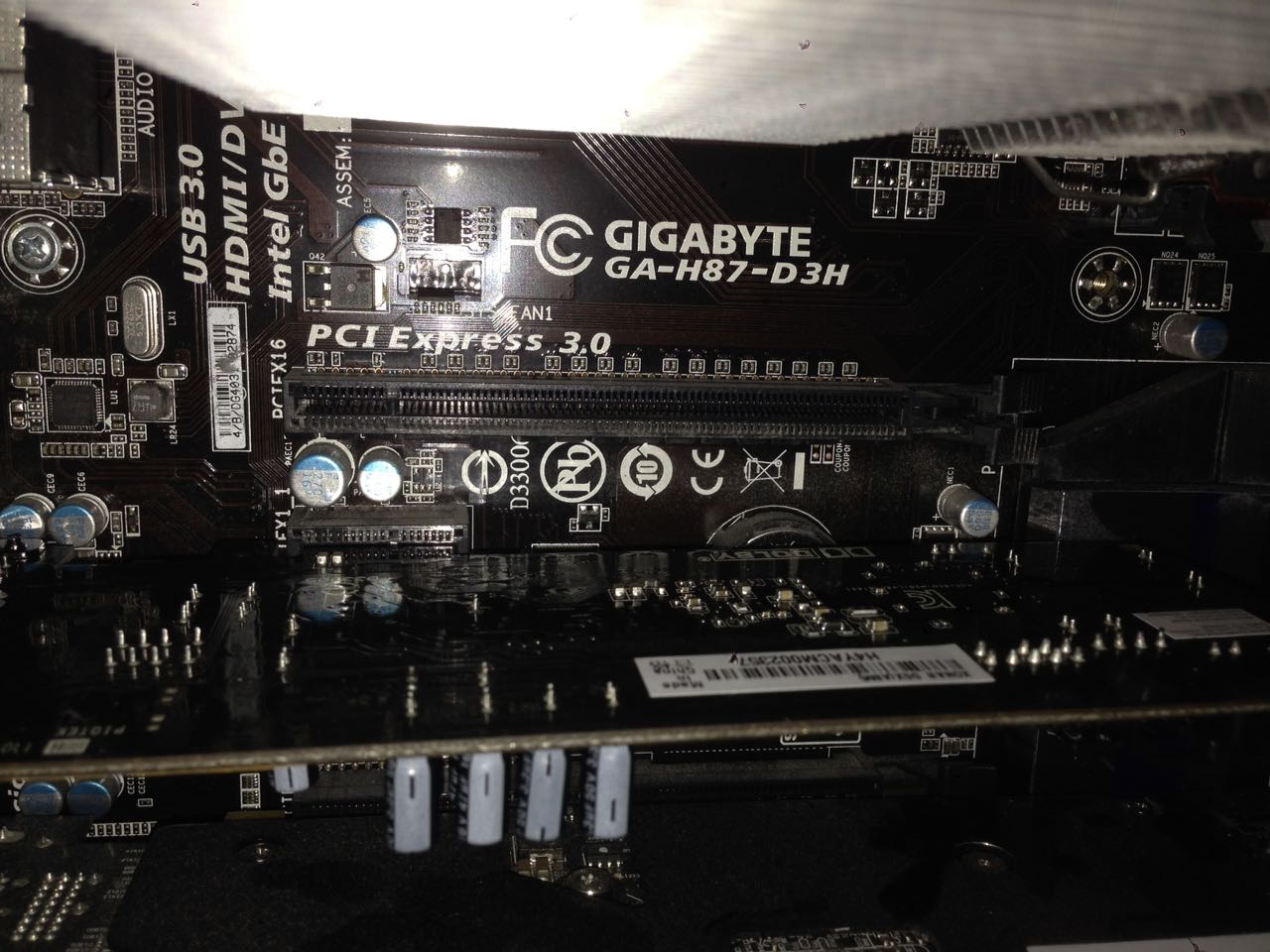

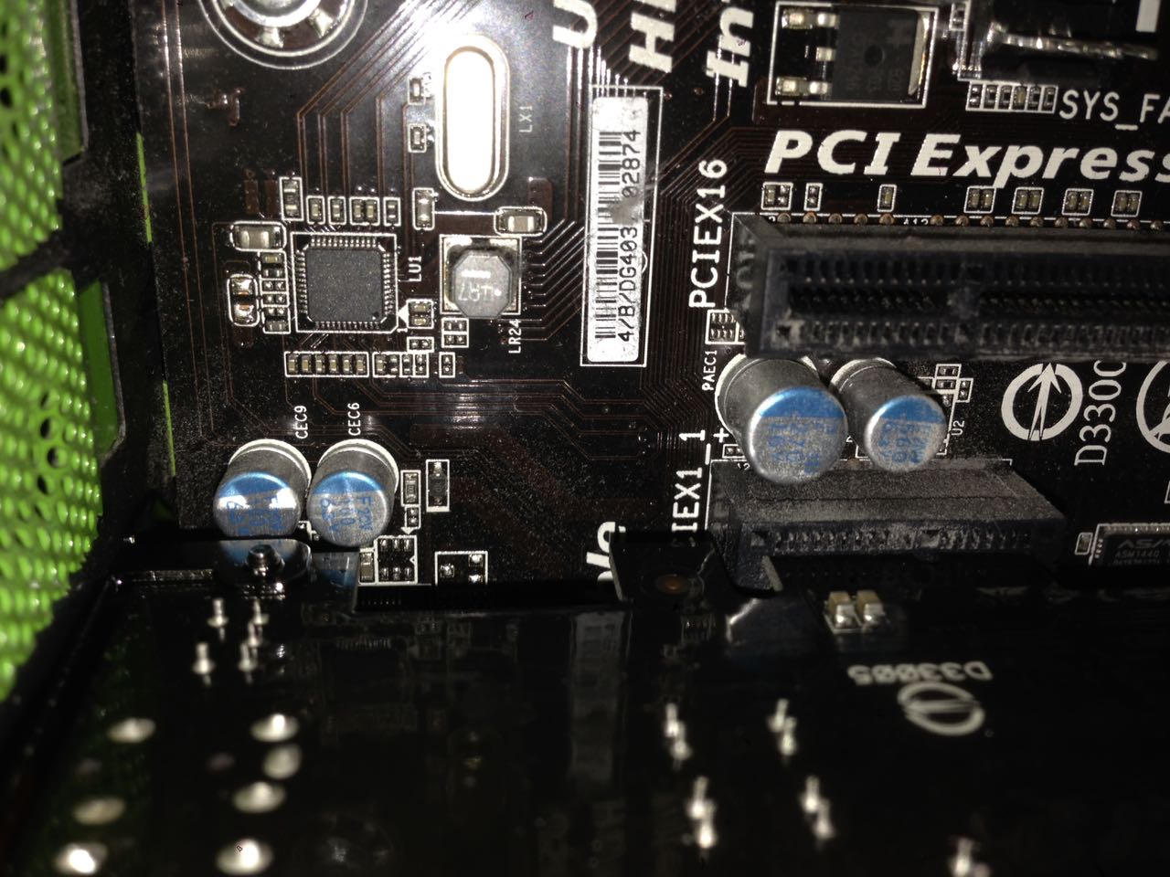

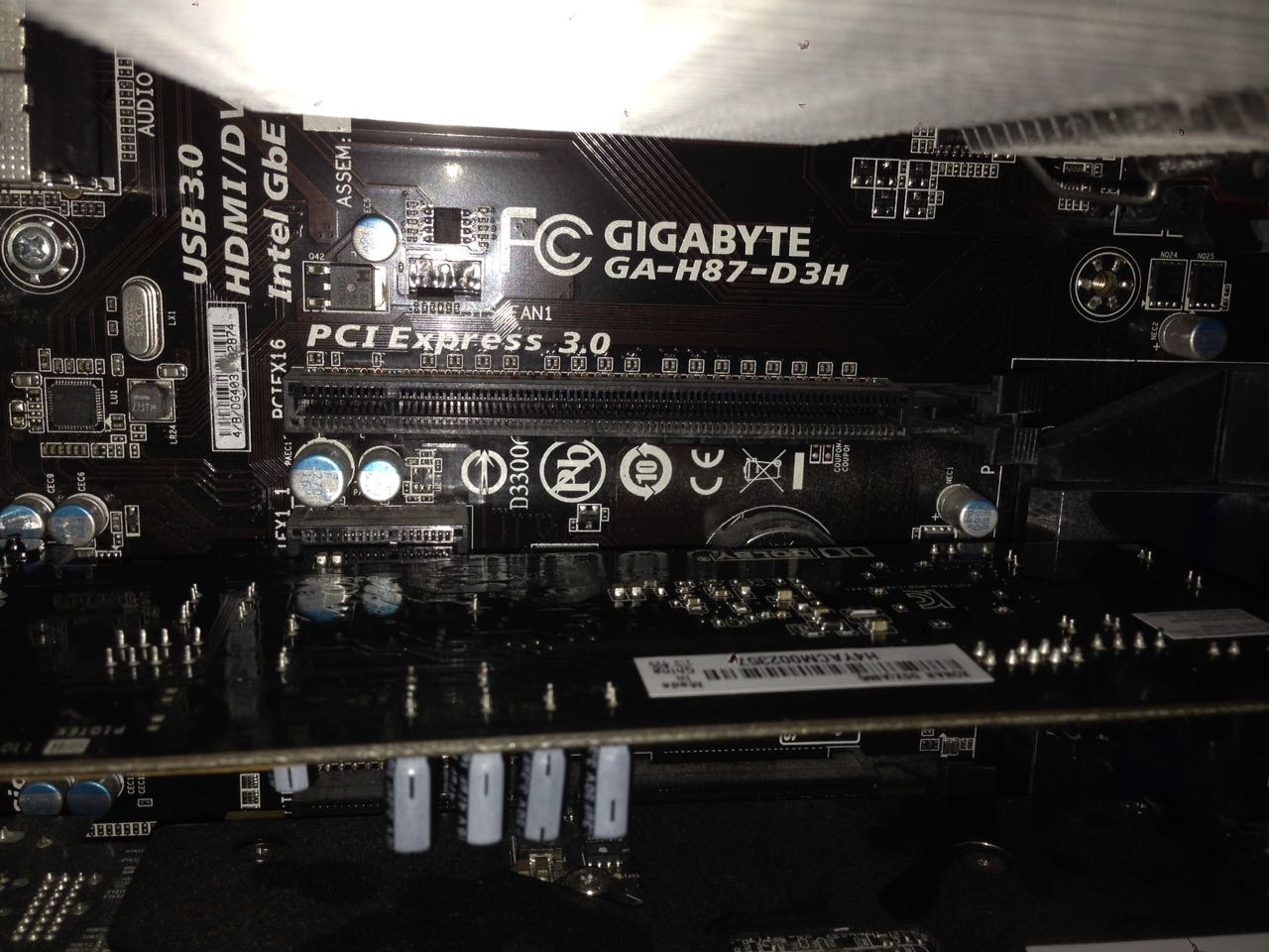

Hier nochmal ein Bild vom Anschluss. Die ist so fest drin, dass sogar das Mobo leicht verkratzt ist an der einen Kühlerstelle.

Hi :)
Schalte zuerst die Onboard-Soundkarte im BIOS aus.
Du kannst die Steckplätze "PCIe x16" und "PCIe x4" auch für die Asus Xonar DGX nutzen, wenn sie nicht belegt sind ( Foto 1 )
Edit:
Wichtige Info zu den PCIe-Steckplätzen
The PCIEX4 slot shares bandwidth with all PCI Express x1 slots. All PCI Express x1 slots will become unavailable when a PCIe x4 expansion card is installed.
* When installing a x8 or above card in the PCIEX4 slot, make sure to set PCIE Slot Configuration in BIOS Setup to x4.
Und so wie es auf dem Foto 2 aussieht, steckt schon eine Karte ( Graka nicht im PCIe x16 gesteckt? ) im Slot, womit die PCIe x1 Steckplätze nicht mehr nutzbar sind.

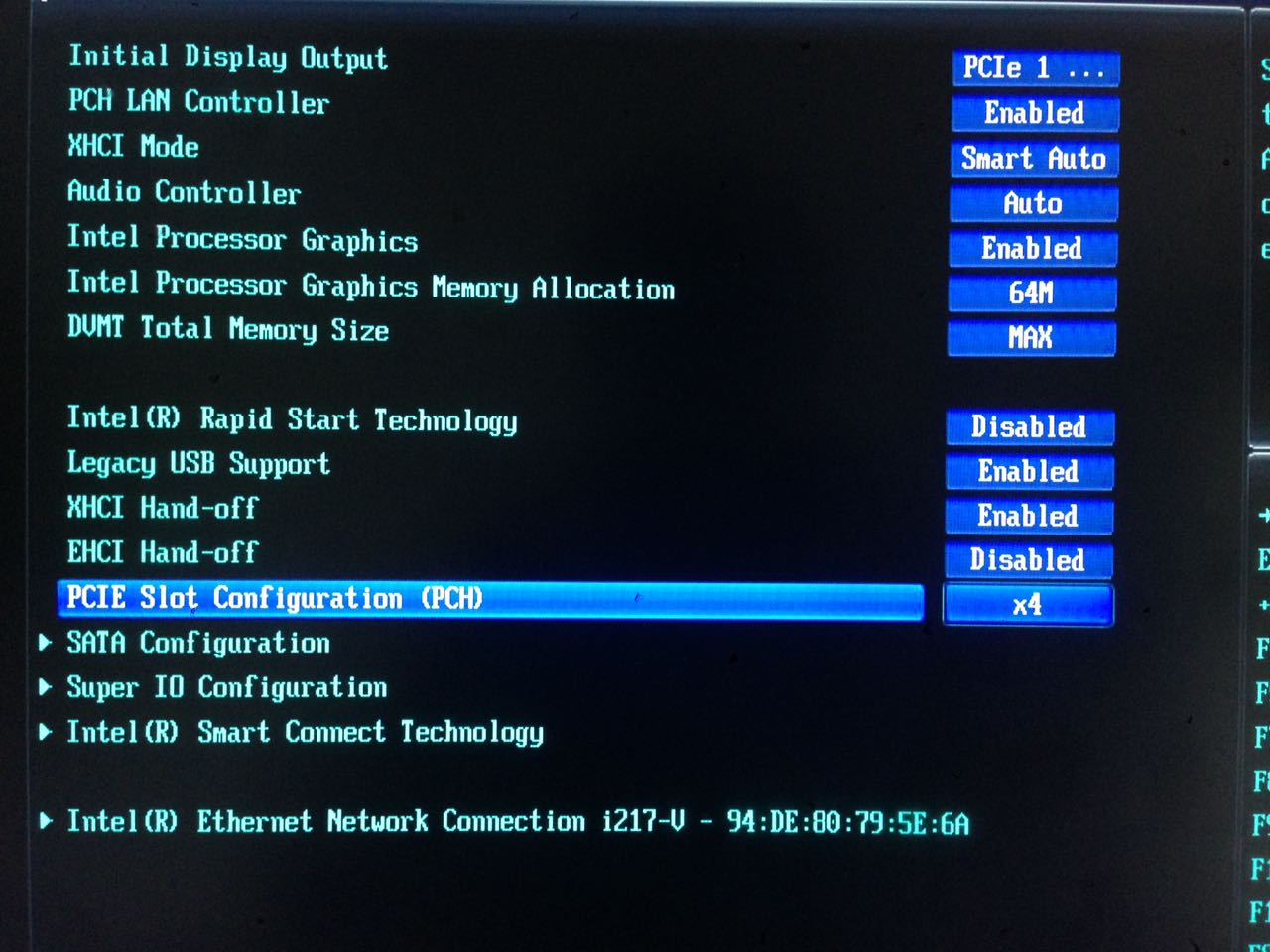

Ok, das stimmt. Danke!! Im PCIEX4 steckt die Grafikkarte (MSI R9 290x - x16). Ich habe jetzt im UEFI PCIe auf x4 gestellt. Leider zeigt er mir immer noch keine neuen Geräte im Geräte-Manager an... Muss ich evtl. noch den Onboard Audio Controller disablen??

PCIE Slot Configuration wieder auf x16 stellen und die Grafikkarte in den PCIE1 stecken. McFly76 hat den Fehler schon erkannt. Sobald in dem x4 (da ist die GPU drin) was steckt, geht kein x1 Slot mehr.
Na super. Wofür habe ich denn so viele Slots wenn die nicht simultan funktionieren... Aber müsste es nicht jetzt auch funktionieren, weil ich auf x4 umgestellt habe?
Nein. Du hast damit den leeren x16 Slot auf x4 umgeschaltet. Das Board prüft da nicht weiter und schaltet alle x1 ab, wenn was in dem x4 steckt.
Nebenbei bemerkt ist der x4 Slot keine gute Wahl für eine Grafikkarte.
Alles klar, jetzt ist die Graka im x16 und die Soundkarte im x4. Ich wusste nicht, dass man die Soundkarte auch im x4 reinstecken kann... Jetzt wird die Soundkarte erkannt. Ich habe den Treiber installiert und diesesmal hat es geklappt!!
Im UEFI habe ich jetzt die PCIE Slot COnfiguration auf Auto gestellt. es gibt nur die Optionen x1, x4 und Auto. x16 gibt es dort nicht! Ist das dann richtig?
