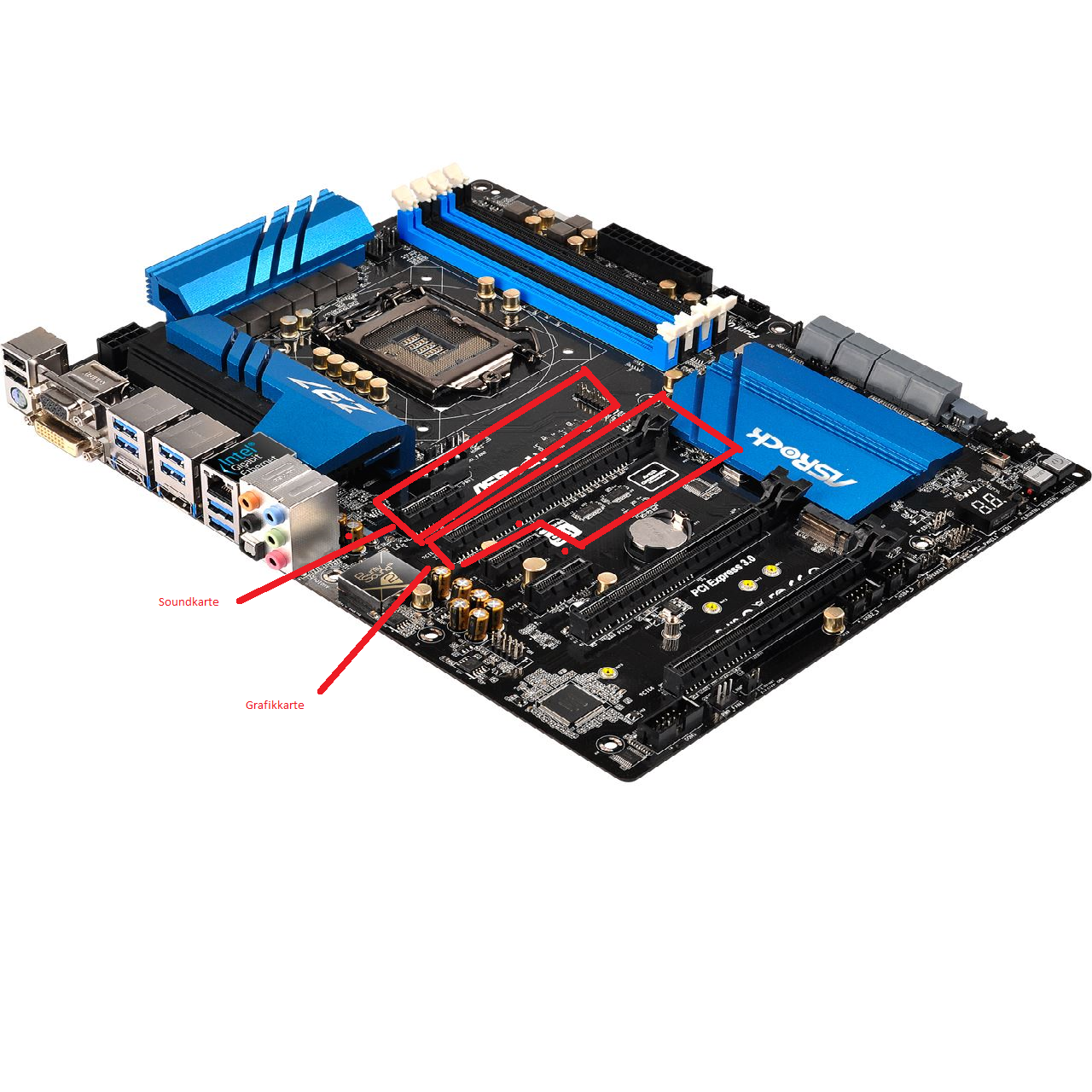

Die Soundkarte ist direkt über der Graka..aber wenn ich sie darunter baue, verspeert sie die Lüfter und liegt auch Direkt neben derGraka :) Unbenannt.png
meinst du/ihr das es was bring wenn ich dir Grafikkarte weiter Runter setzte? auf den 2 Slot von unten?
Was ist denn das für ein Board? Extreme4? Dann ist der zweite PEG-Slot wohl immerhin x8. Also ja, du könntest mal testen, ob es besser ist.
