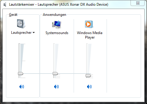

Jetzt aber zu meinem "Problem". Ich habe gestern die Asus Xonar DX eingebaut. Nachdem ich dann endlich die Einstellungen gefunden habe, damit CSS so funktioniert wie es soll habe ich gemerkt, dass ich unter Windows 7 nicht mehr einzelne Programme stumm schalten kann.
Also manchmal zocke ich z.B. gern Fifa / PES, schalte das Spiel aber stumm, damit ich gleichzeitig Musik hören kann. Hierzu minimiere ich das laufende Spiel, klicke unten in der Statusleiste auf das Lautsprechersymbol, klicke auf den Mixer und da ist dann eigentlich das Programm aufgelistet.
Seit dem ich die Asus Xonar DX drin habe, steht da nur noch Systemsounds und Windows Media Player (siehe Bild). Können das die Treiber der Asus Karte nicht?
Oder gibts eine andere Möglichkeit um dies wieder zu ermöglichen? (Ich meine damit aber nicht im Spiel selbst den Sound stumm zu schalten, denn das bleibt ja sowieso als letzte Möglichkeit :evillol: )

Ich kann dir jetzt leider nicht großartig weiterhelfen, aber ich kann dir schonmal sagen, dass der Asustreiber die vermisste Funktion unterstützt. Denn bei mir geht es.
Also bei meiner DX funktioniert das einwandfrei. Habe leider keine Ahnung warum das bei dir nicht funktioniert.

Auch bei meiner Xonar funktioniert das ohne Probleme... Irgendwas ist da bei Dir Verschütt gegangen.
DriverCleaner wäre in jedem Fall ein Ansatz.

Also ich habe das Problem identifiziert.
Ich habe die neusten Treiber von Asus (7.12.8.1794). Wenn ich vor dem Programmstart (z.B. VLC-Player) das 'GX' deaktiviere, dann taucht VLC im Mixer auf. Wenn GX aktiv ist, dann taucht es nicht auf ....
Das ist natürlich sehr blöd, denn gerade das GX soll man ja in Spielen verwenden....
Wie ist es bei euch, habt ihr GX aktiviert oder nicht?
Ach ja, vielleicht ist es relevant, ich habe Windows 7 64-bit.
Und wie sieht es bei euch mit dem 'MixerMonitor' aus? Ist der bei euch gestartet? Bei mir wird er nicht gestartet.. Ist der vielleicht irgendwie relevant?
